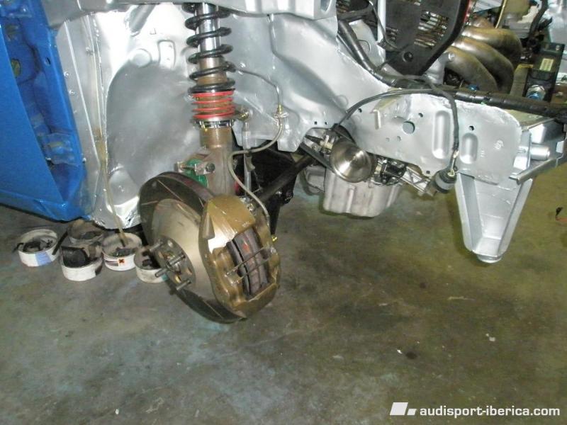

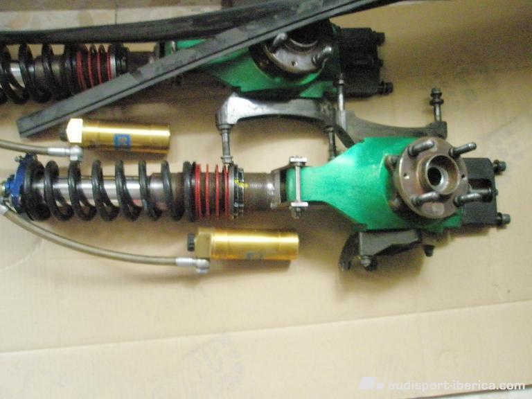

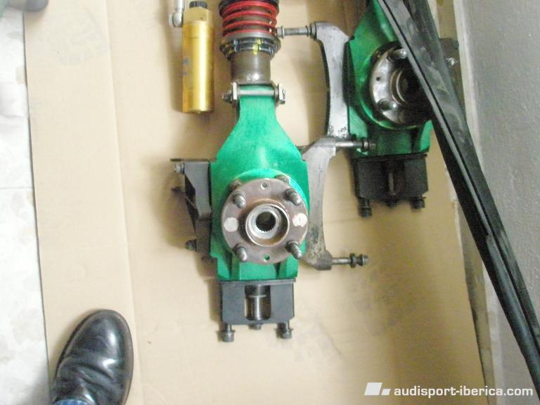

  6. detalle de como va quedando mangueta delantera

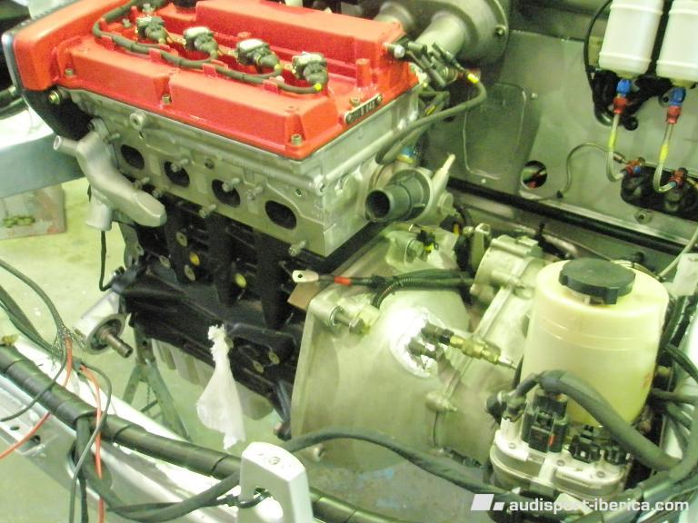

  7. aqui liquido hidraulico de frenos y embrague

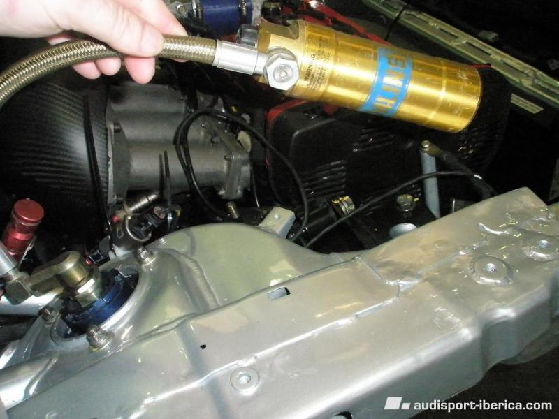

  8. otro detalle del racord giratorio que nos permite colocar la botella en lugar accesible para ajustes

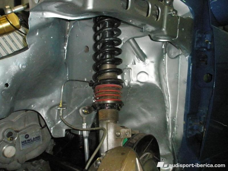

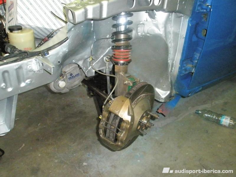

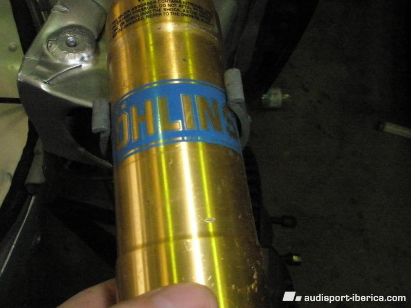

  9. aqui detalle ed amortiguador de cuerpo roscado donde podemos tarar la altura deseada

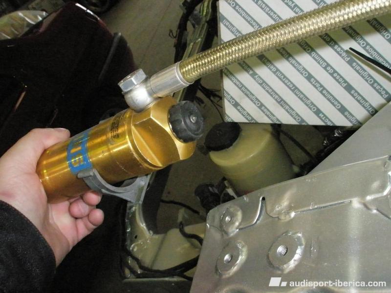

  10. ahi vemos el pomo negro donde se ajusta la dureza de los amortiguadores...dependiendo las necesidades de cada tramo y observamos mejor el soporte

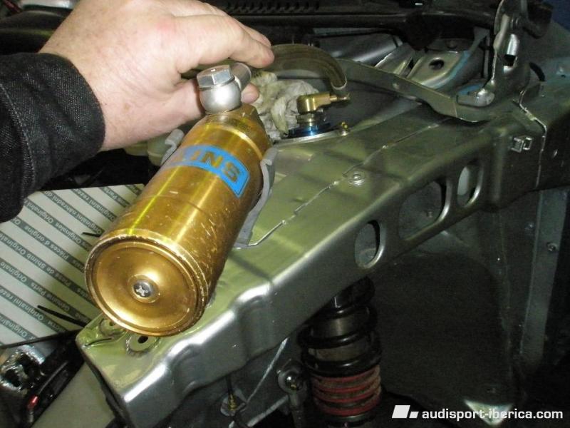

  11. aqui las botellas da gas de las suspensiones...listas para colocar.. vemos el soporte... para colocar sobre montante

  14. ya aqui colocando mangueta, suspension ,frenos y trasnmisiones.

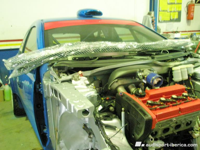

  15. aqui vemos como va quedando el motorcito

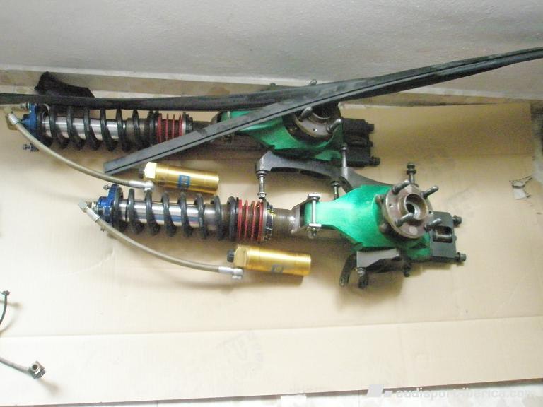

  16. aqui tenemos ya preparadas las suspensiones y manguetas delanteras...

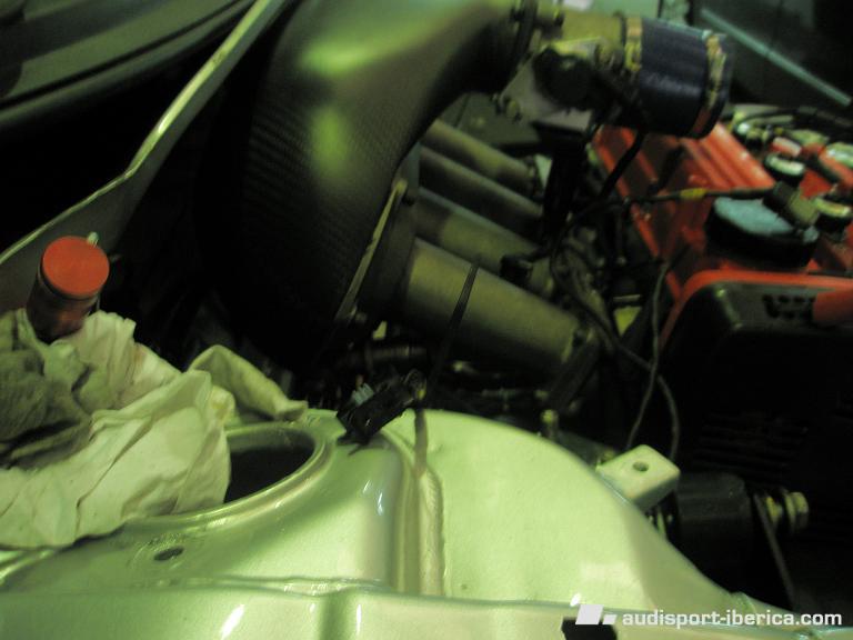

  18. BUENO SEGUIMOS... aqui podemos ver la admision ya montada

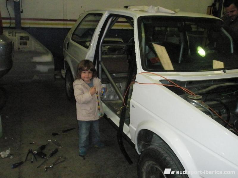

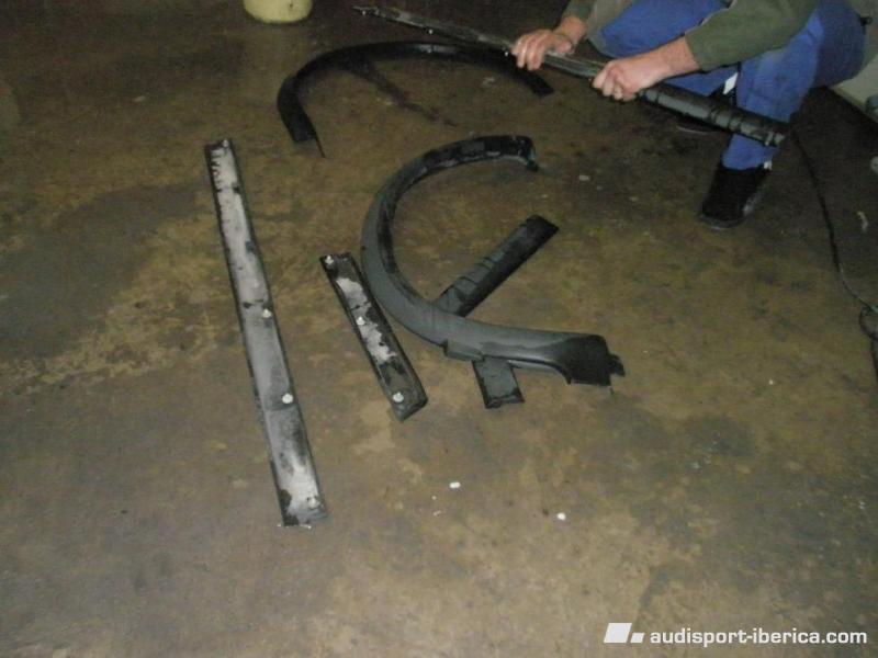

  20. aqui limpiando, lijando las molduras para su imprimado y pintado... anda... si el que esta fregando es el PILOTO.... jejej lo que hay que hacer para disfrutar unas carreristas...no? ALBERTO

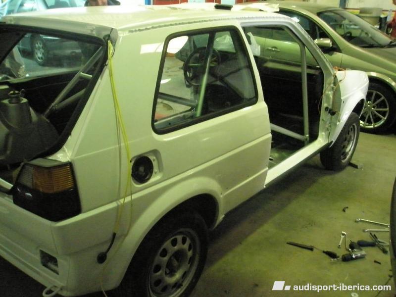

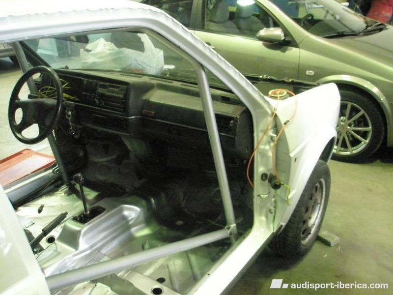

  21. abuelo en este lado tampoco hay puerta...
  22. el jefe..exigiendo que le pongan la puerta...jajaja

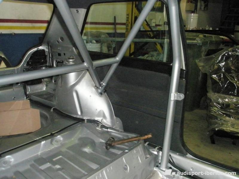

  23. ya colocadas las barras... se ponen la paneles de puertas...
  24. las barras colocadas en la parte delantera
