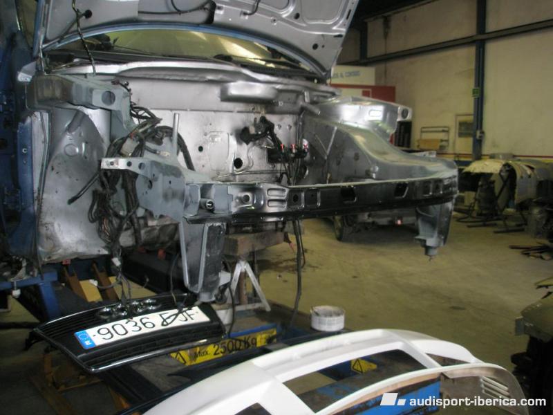

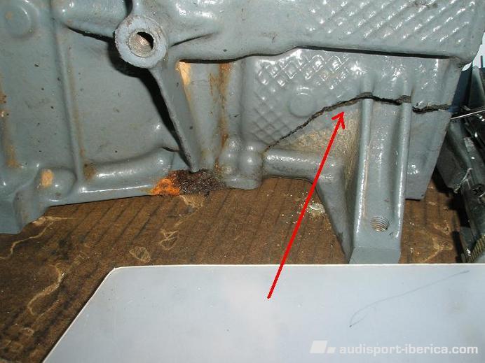

se imprima todas las zonas reparadas con pintura zincada.... antes de pintar en su collor origen plata

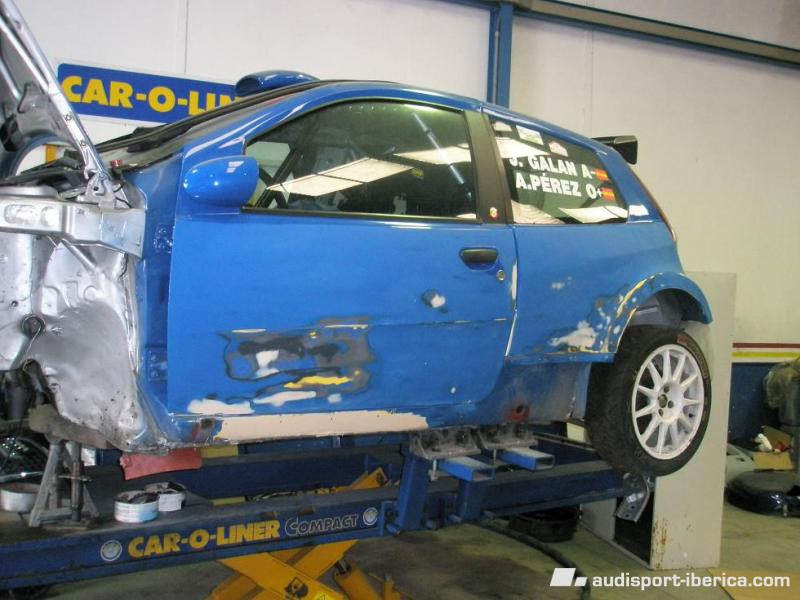

bueno mientras se repara el motor... recibiendo las piezas del MOTORIsta ITALIANO, ABARTH,,SE VA PREPARANDO la carroceria para pintar la unidad

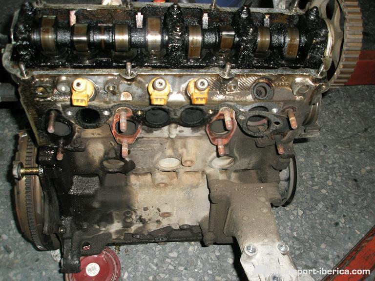

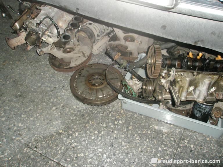

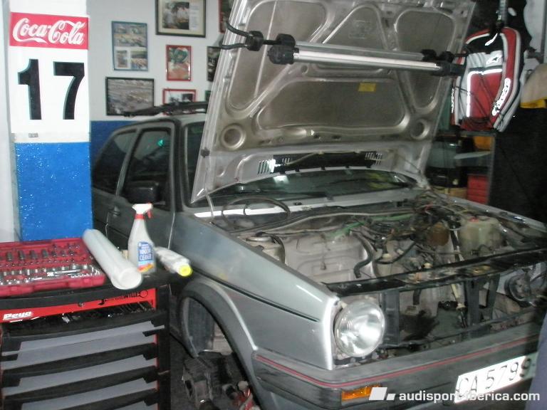

bueno ya se envia tanto culata como bloque al taller de mecanizado y se piden el resto de piezas que habra que ir sustituyendo... como son: -bomba de agua, corrrea distribucion y tensores y rodillos, juego juntas completo y retenes, termostato, juego de manguitos, valvula respiradero de gases (PCV) y su tubo ., bote expansion de circuito de refrigeracion, radiador, tambien hay que reparar las palas de suspension, silenblocks, rodamientos de bujes delanteros y traseros, pinzas de frenos delanteras y traseras, bomba de freno.cable embrague, conjunto de embrague y rodamiento empuje. las suspensiones al venir en el KIT COPA FAA, son nuevas de cuerpo roscado, tambien hay que sustituir soportres motor y cambio por los suministrados en el KIT COPA FAA, asi como discos de frejos y pastillas que vienen en le KIT, tambien el tubo de escape libre del kit. BUENO MUCHA FAENA POR HACER.. a TODO ESTO EL COCHE SE LLEVA AL TALLER DE CHAPA Y PINTURA PARA PONERLO PRESENTABLE... ASI IRENOS VIENDOLO POCO A POCO

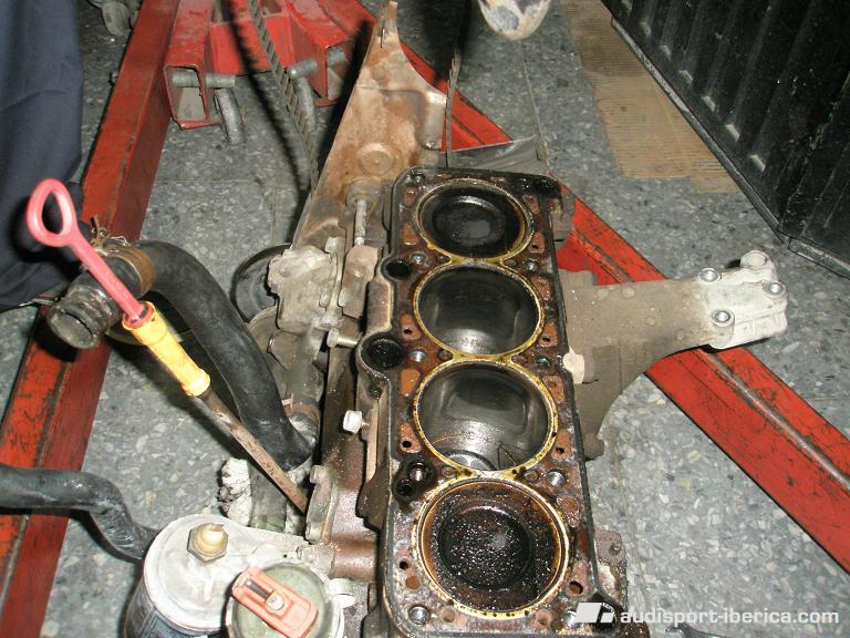

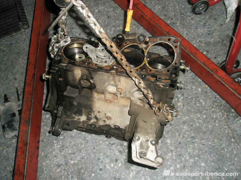

OSEA que hay que desarmar bloque completo para llevar al taller de mecanizado y que mecanizen el bloque..para colocar equipo motor nuevo de origen mas tolerancia de rectificado.

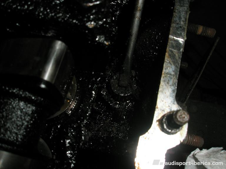

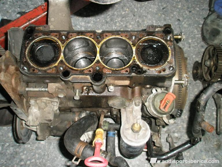

aqui el bloque motor... donde con solo pasar la uña desde abajo del cilindro hacia arriba..el borde final.. se arecia un escaloncito considerable,producido por desgaste del motor

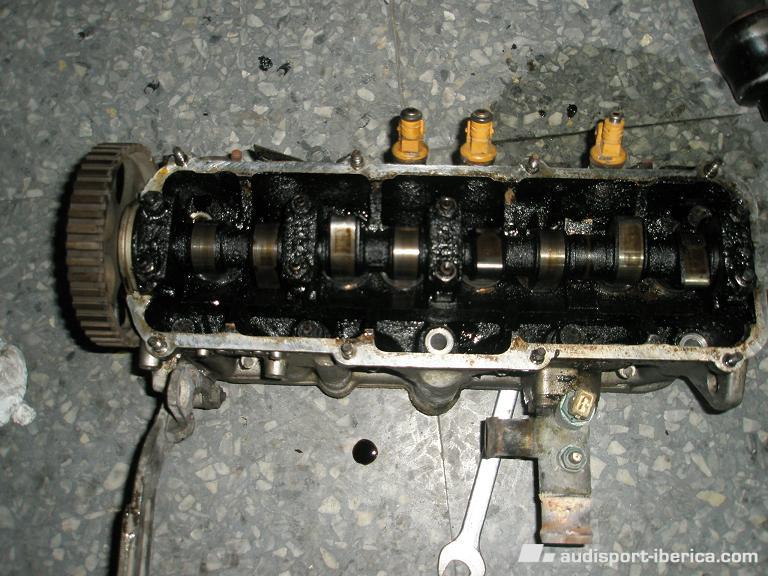

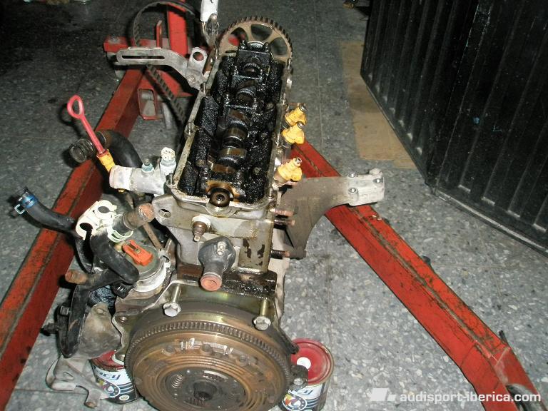

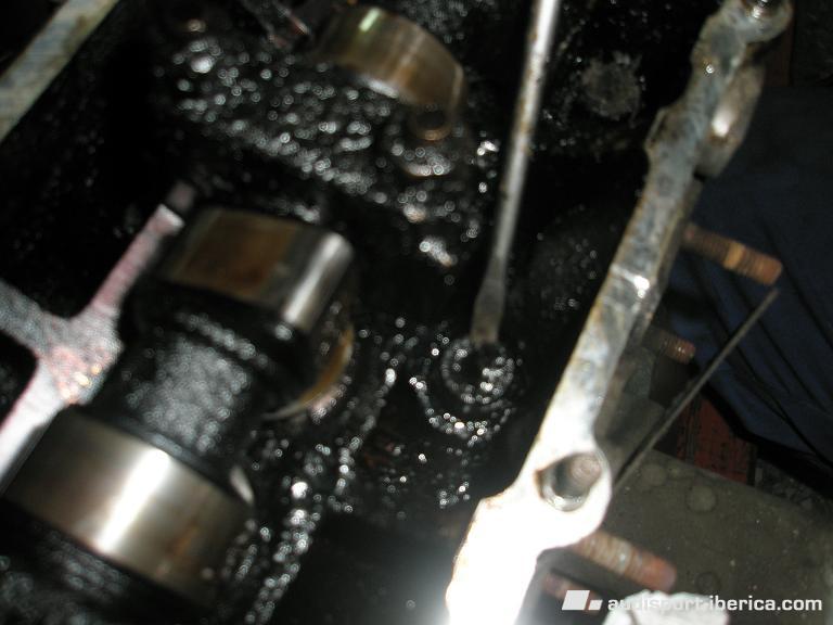

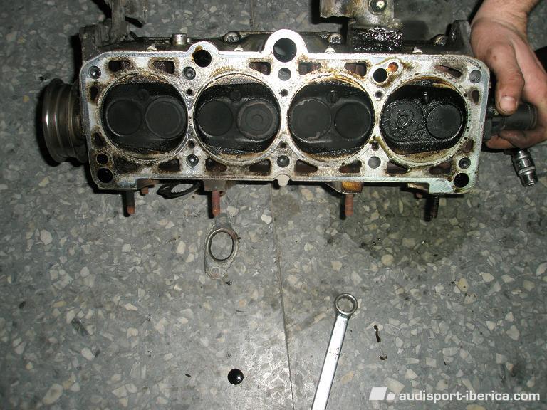

aqui vemos la mano de PEYO.. el gran artifice..que tras inspeccionar de primera mano..la culata y el estado de los cilindros.....comrpueba que en los cilindros hay un escaloncito .. y que no le gusta mucho... por lo que casi seguro habra que rectificar y colocar equipo motor nuevo... la culata..tras ser comprobada...en princiios, con una buena limpieza, anjuste de valvulas, cambiso de guias y retenes podria quedar en buen estado AQUI LA CULATA
aqui el PILOTO .. jejej Alberto Garcia (PEYO hijo)... sonriendo a la camara... y pensando todo lo que hay que limpiar...jejeje y preparar en tan solo quince dias Cuando en sus manos acaba de levantar la culata...
