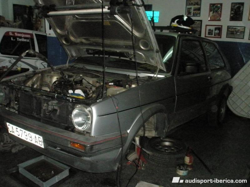

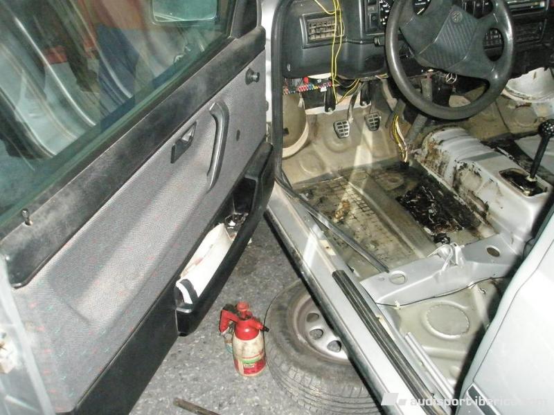

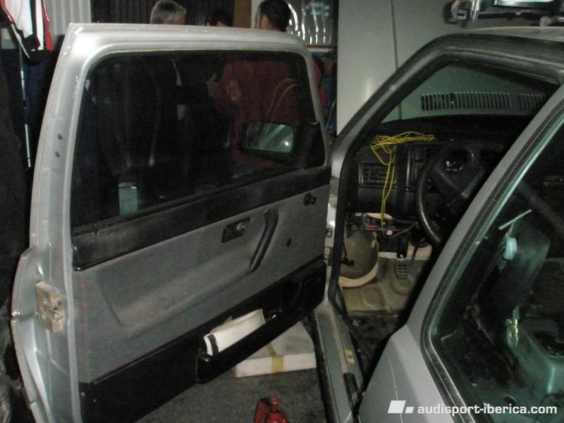

  6. habra que desmontar puertas, capot etc
  7. desmontar todos los revestimientos ya que tambien se va cambiar de color... para darle mas vida

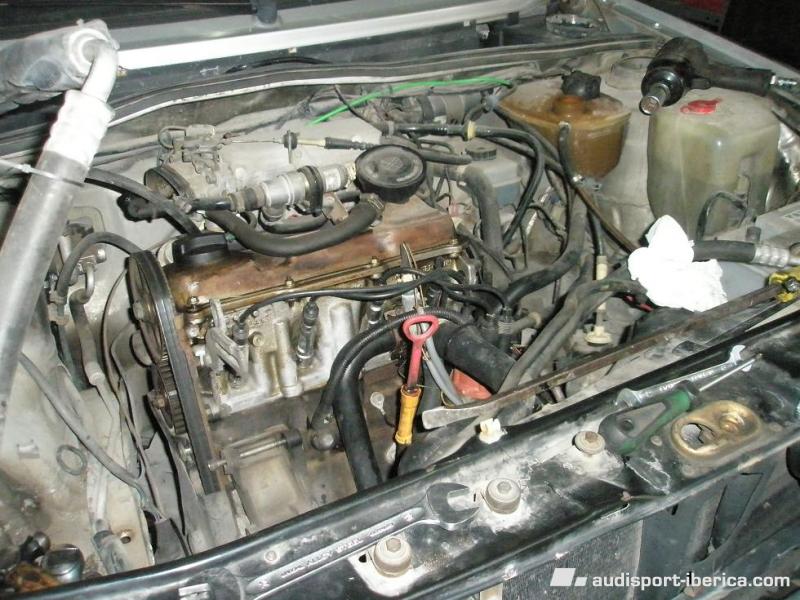

  8. desmontar todo el conjunto motor y cambio..

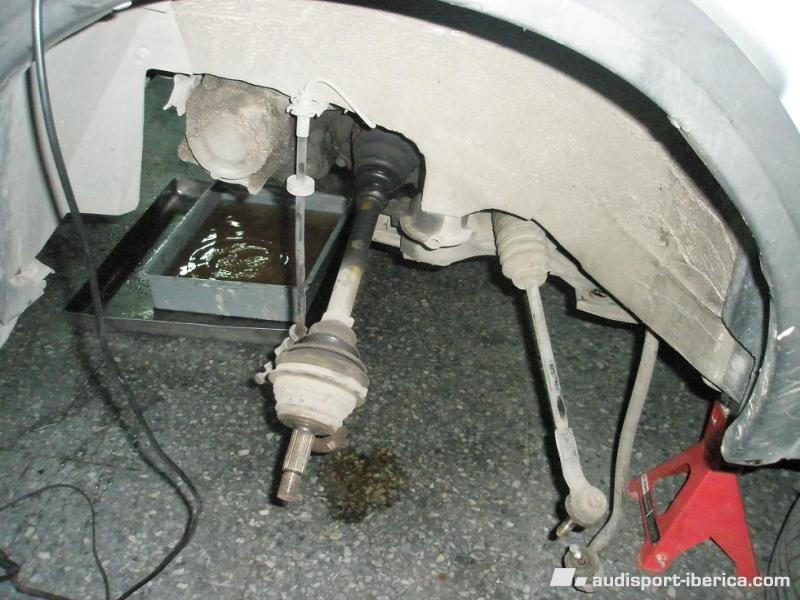

  9. se desmontan suspensiones..palas, frenos

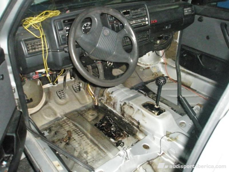

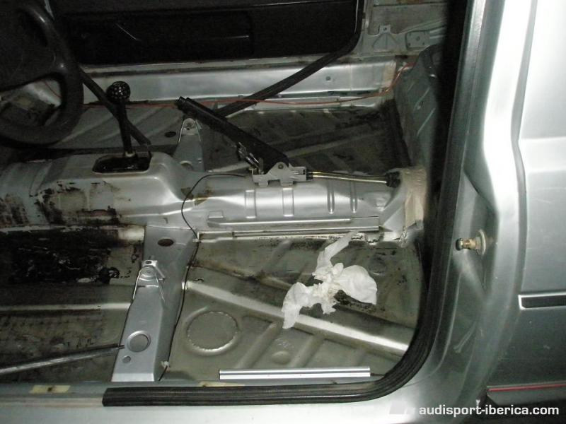

  11. ya se va desmontando el interior, asientos, moquetas y demas

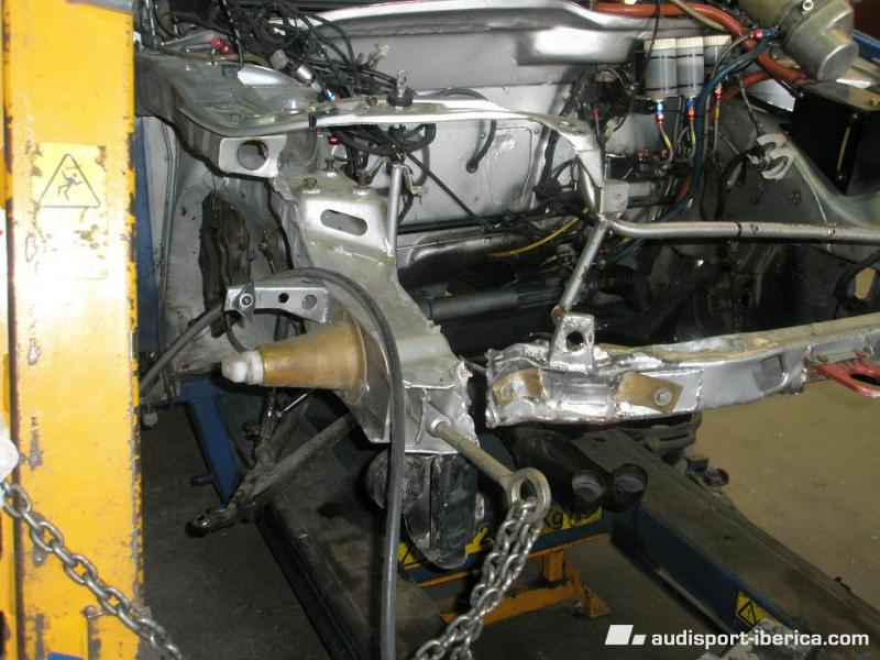

  12. aqui tenemos otra vista de este coche que va a ser convertido en un verdadero coche de competicion

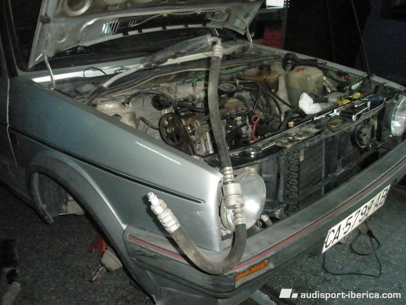

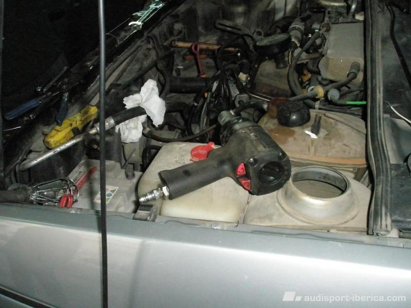

  13. motor logicamente sucio y algo dejado... se comienza por demsontar motor y cambio... para reparar motor, embrague, manguitos sistema de refrigeracion Hacer una buena reparcion de palas,frenos, suspensiones etc.. ya iremos viendo cosa a cosa se anula aire acondionado con lo cial se va aligerando peso del compresory soporte, tubos, filtros, condensador etc..

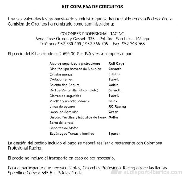

  14. Bueno os cuento que PEYO COMPETICION ha adquirido uno de estos GOLF... para prepararlos para competicion segun regalmentacion de la COPA FAA Sera pilotado por Alberto Garcia (PEYO HIJO). QUE la preparcion tecnica corre a cargo de Alberto (PEYO).. para en principio tres carreras a disput*r en la Temporada 2009. Bueno aqui tenemos la unida VW GOLF
  15. aqui tenemos los NEUMATICOS permitidos
  16. BUENO AQUI os voy a explicar como se hace un coche de competicion barato...jejej bueno.relativamente barato. Partimos de la base de la idea de la FEDERACION ANDALUZA DE AUTOMOVILISMO y las nuevas iniciativas de la sabia nueva de su restructurada Junta Directiva. Es un proyecto que ya ha tenido anteriores evnetos en distintos paise, como Inglaterra e incluso creo que en Cataluña. Bueno se parte de la base de un reglamento tecnico y deportivo que podeis ver en este enlace... http://www.colombes.es/web_cpr/faa/17_23_0...PA_FAA_2009.pdf ENTONCES UNA VEZ TENEMOS EL VEHICULO UN VOLKSWAGEN GOLF GTI 1.8 8 VALVULAS fabricado entre 1985 y 1992 con un KIT DE PREPARACION COMPUESTO POR :

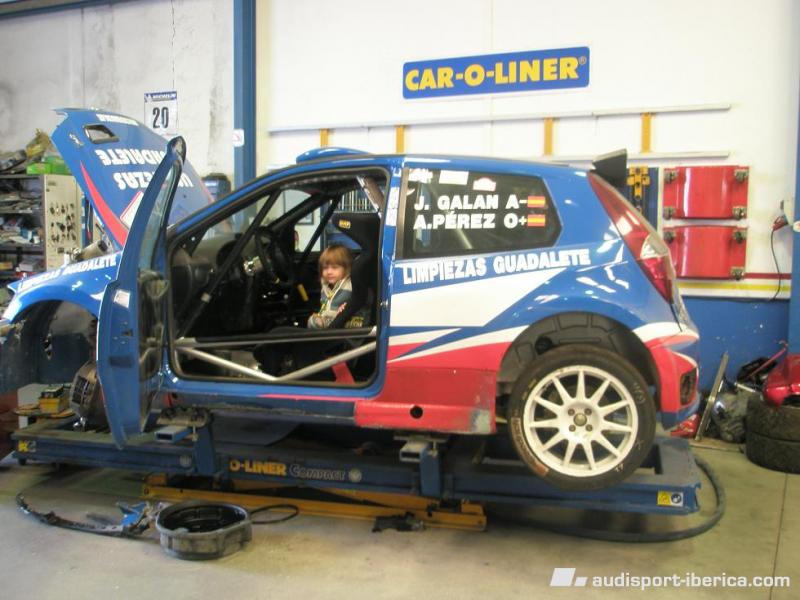

  22. aqui el ingeniero jefe... investigando como va el proceso de trabajo
  23. otra

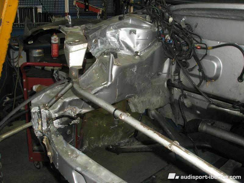

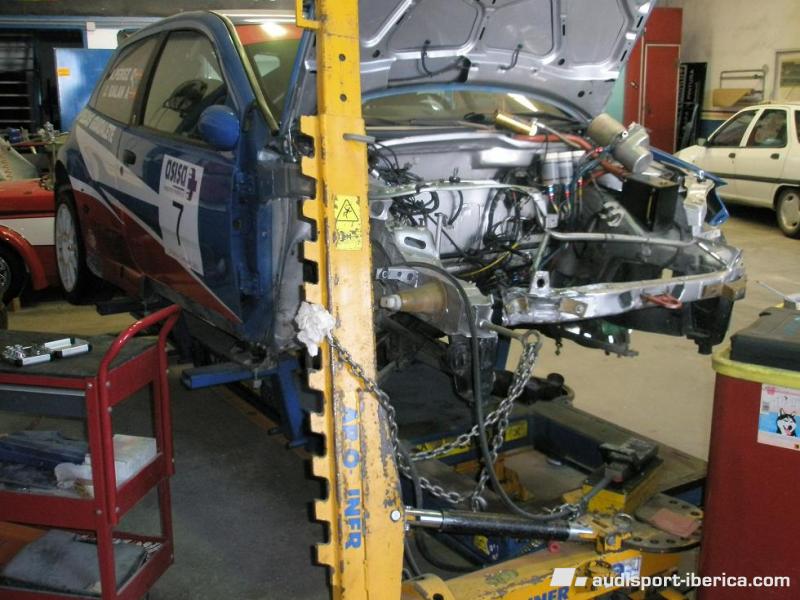

  24. otra vsita desde otro punto de vista..para ver como va enderezando todo
  25. aqui podeis ver como va poniendose cada cosa en su sitio
