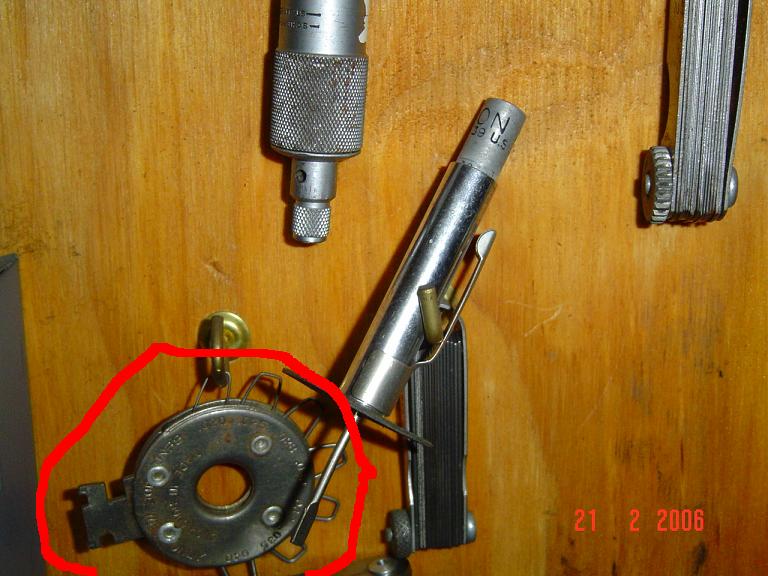

ESTO ES UNAS GALGAS DE BUJIAS...............CAD CUADRADITO DE ALAMBRE TIENE UN GRUESO Y ASI GALGAS LA SEPARCION DE LOS ELECTRODOS DE LAS BUJIAS...Y CON ESA PARTE DE CHAPA CON UNOS CORTES LA ABRES O LA CIERRAS..... -

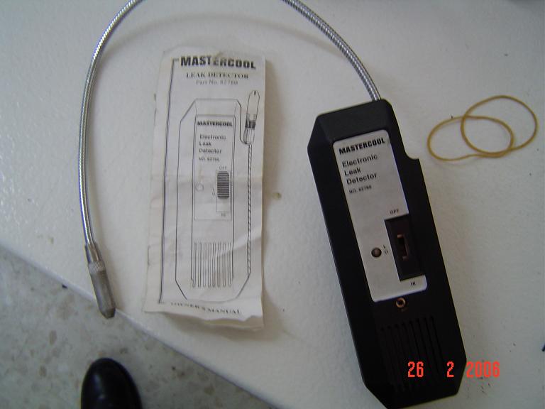

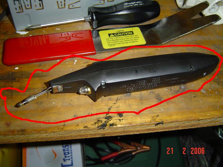

Ya que estamos ... ME LO EXPLIQUE FOR FAVOR... ( Sonidos ???) PD: Ya que hablas de sonidos...tienes algun "medidor" de tensión de correas. De los que van por frecuencia de resonancia... existen para coche??? oK ESTE DETECTOR FUNCIONA IGUAL QUE LOS DETECTORES DE METAL QUE USAN PARA BUSCAR MONEDAS EN LA PLAYA........ CUANDO SE ACERCA LA PUNTA DEL DETCTOR POR SITIOS DONDE CIRCULA EL GAS HACE UN PEQUEÑO SONIDO.....PERO SI HAY FUGA EL SONIDO SE INCREMENTA EN CONSONANCIA CON LA CANTIDAD DE GAS........OSEA DETECTA EL GAS....Y EMITE SONIDO......ESTE DETECTOR TARE TAMBIEN UNOS AURICULARES PARA LAS FUGAS MINIMAS.......Y QUE LAS PUEDAS OIR INCLUSO CON EL MOTOR ANDANDO. -

y esto otro es para detectar fugas de gas o bien R12 o r134a ...gas del sistema de aire acondicionado......es un detector por sonidos.....y muy eficaz.... -

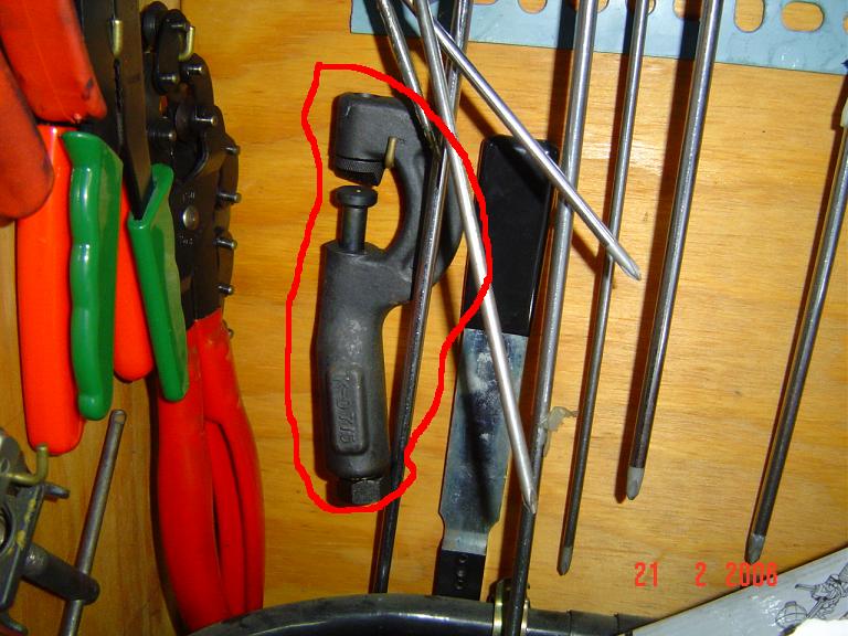

BUENO ESTO ES PARA CORTAR TUERCAS.......de esas que no salen ni pa DIOS........... se va apretando con la llave como ves en la figuta hasta que la da corte y la puedes abrir..y quitar......de verdad que es muy efectivo....su nombre " corta tuercas" en ingles nut cutter...jejejje aqui lo podeis ver.... -

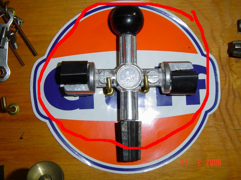

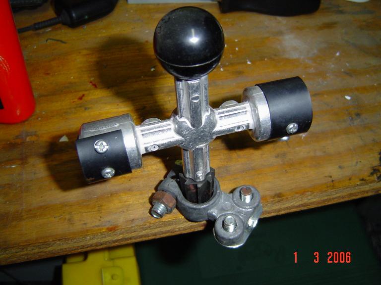

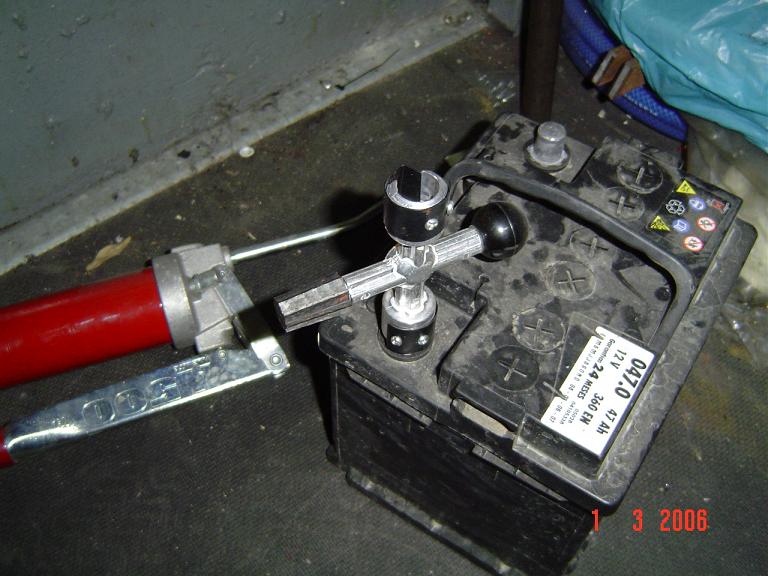

CON UNA PARTE SE LIMPIA EL POSTE O BORNE DE LA BATERIA Y POR LA OTRA PARTE SE LIMPIAN LOS TERMINALES O BORNAS DE BATERIAS.... -

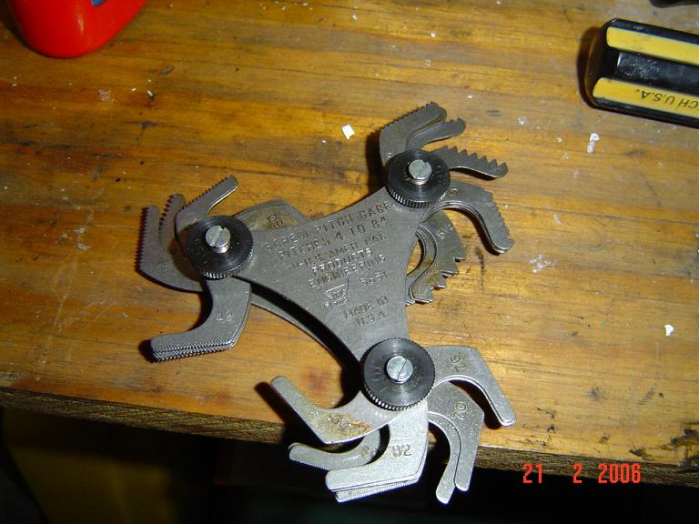

y esta es una GALGA DE ROSCAS como vereis hay varios tipos de roscas... y cantida de hilos por rosca... asi de esta manera se comprueba y en la galga viene el numero de rosca al que pertenece...asi se puede buscar el macho o la tarraja necesaria. -

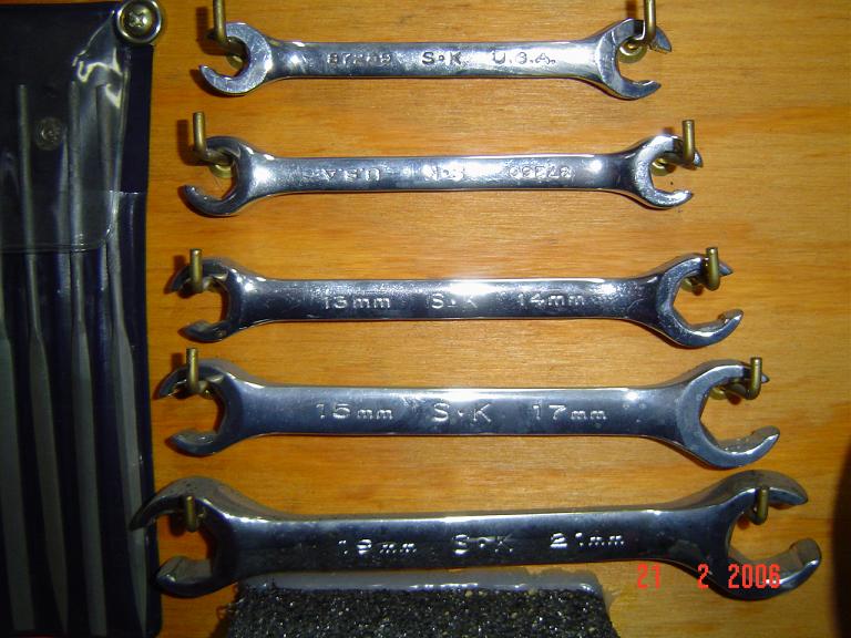

efectivamente ese juego de llaves cromadas...es para aflojar o apretar los racores de los tubos,latigillos y valvulas...es hexagonal asi hace muy buen ajuste en la tuerca racord y al estar abierta por una cara,permite entrar y salir con el tubo puesto. es muy util para tuberias de frenos, de combustible tipode tubos de aluminio, metal o hierro. para tubos de inyectores etc. -

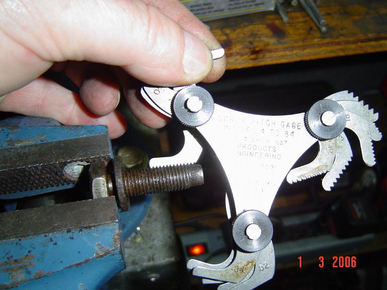

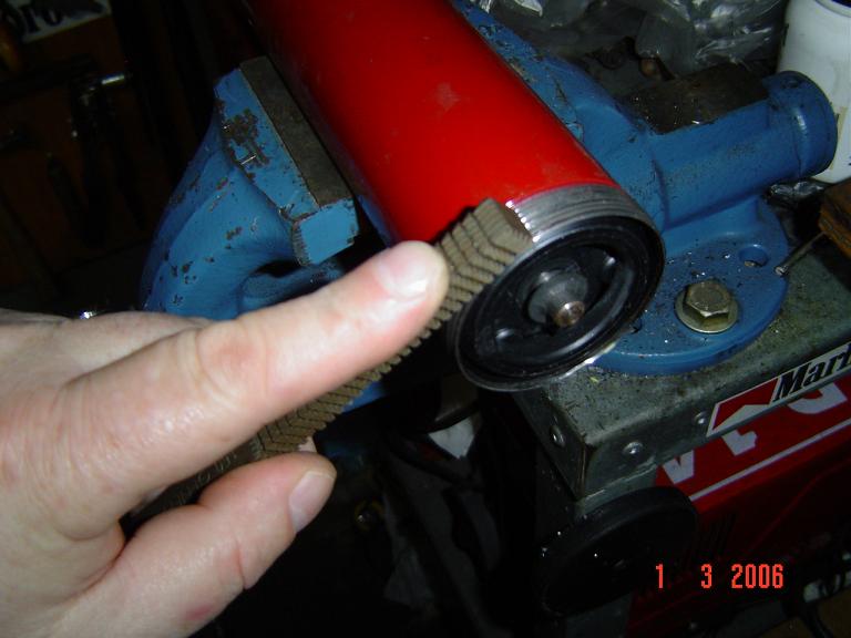

Bueno aqui teneis lo que os decia del PEINE de ROSCAS...como vereis este tubo tiene una rosca y como el diametro del tubo es mas grande de lo normal en juego de tarrajas.....se usa el peine de rosca -
