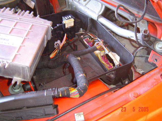

pasar cable de la bateria al interior
ILDEFONSO responde a SPooN-A3 de discusión en Electricidad / Electrónica Audi
no es exactamente igual pero si puedes..... primero quita la tapa...y luego la ecu y soporte reles.... luego la otra mitad de la caja y ya ves el sitio........ SALUDOS para ELHUE...mi paisano....... has visto lo de OCAÑA para este fin de semana ??? saludosssssssssssss -

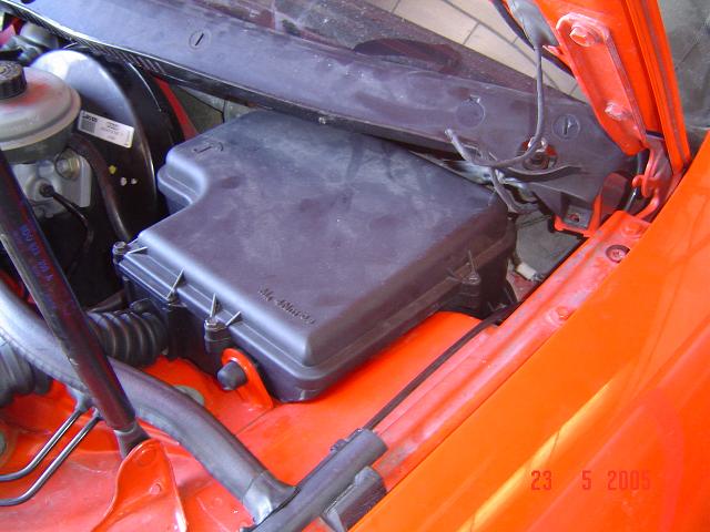

esta caja ECU esta justo en el ovan debajo de los limpiaparabrisas en el hueco del motor...... quitas la tapa y veras esto..... -

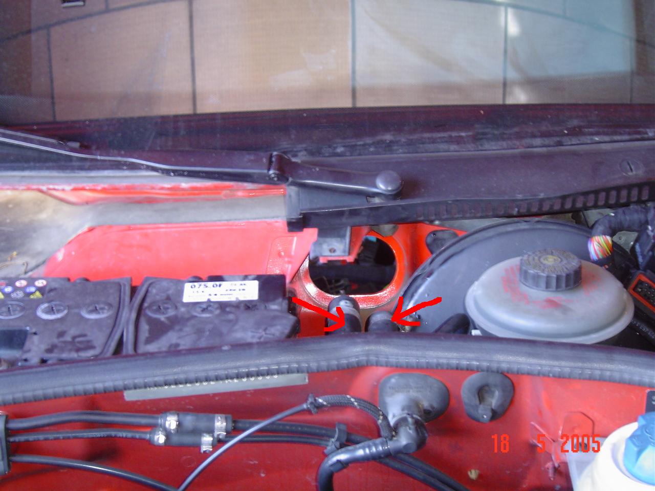

no se que coche ni modelo ni año.....pero esto te puede ayudar algo...si no dime mas info del coche.. una vez desmontada la tapa de la ECU...... por ahi puedes....solo tener cuidado y sellarla muy bien... -

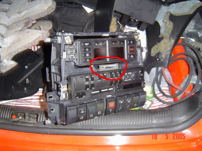

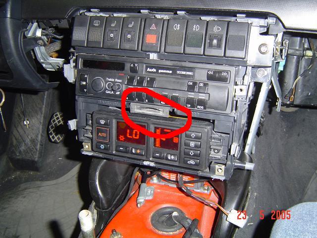

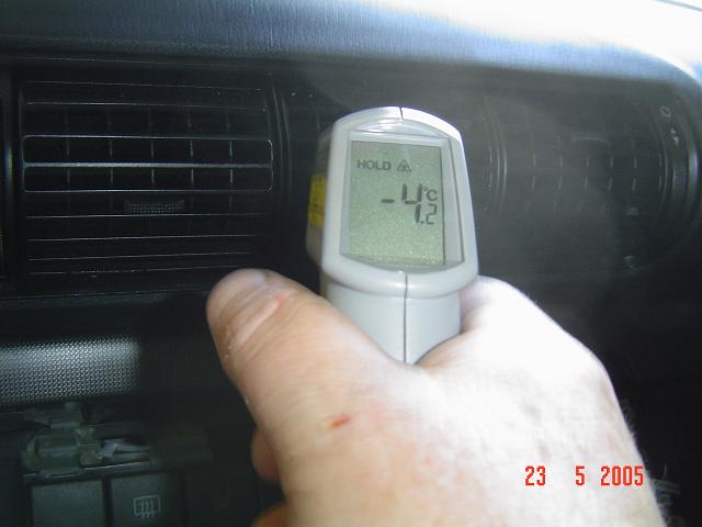

PROBLEMA TEMPERATURA CLIMA
ILDEFONSO responde a jmamdir de discusión en Electricidad / Electrónica Audi
si te falta algo mas......avisame de todas formas buscare mas cositas del tema...... saludos y suerte como este es el termometro que te decia antes que debes de buscar...o similar...........jeje -

estos son los maguitos....estan en el ovan vierteaguas delantero..bajo limpiaparabrisa...entre bateria y servofreno
