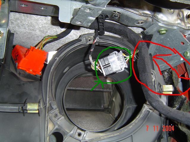

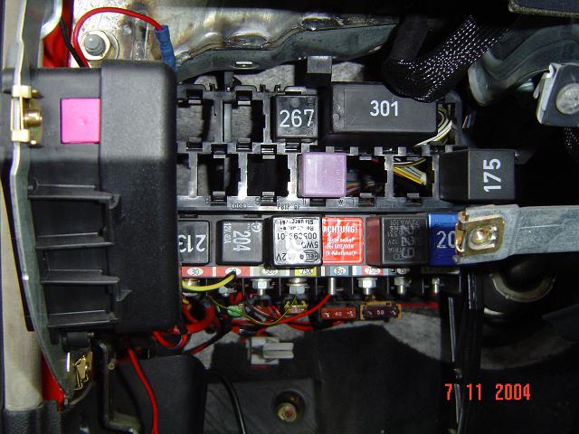

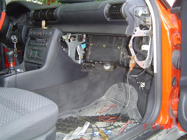

bueno hoy ha sido un dia audi..jejej. pues bien con la ayuda suministrada por los miembros del foro..me puse manos a la obra y desmonte, guantera, tapa cuadro reles y fusibles, motor ventilador aire, tapa filtro polen y sistema de entrada. en fin ya vereis en la fotito. pues finalmente el clima me daba como codigo de erro el siguente (15.5) lo que segun la tabla es "" trampilla de entrada aire circulante bloqueada o sin voltaje) tras esto ya para mas seguridad le puse el vagcom y le hize un chequeo completo, me daba como fallo el codigo 01274, que es exactamente el mismo problema la dichosa trampilla cel circulante.borre memoria averia. pues tras desmontar todo lo que dije antes, llegue a tocar el dichoso servomotor que actua esa trampilla, bien accedi al conector y puenteando con un cable de masa y otro corriente y alternando la polaridad, detecte que el servomotor trabajaba en perfecto estado. lo cual comprobe que actuando desde la centralita no enviaba voltaje al servomotor. osea, que lo que esta jodido es la centralita. ya por si acaso le hize un chequeo de actuadores y todos bien, execto el (V71), es decir el de aire circulante. BUENO HAGO UNA PREGUNTA POR SI A ALGUIEN LE HA OCURRIDO. Llevaba ya algun tiempo que cuando arrancaba el vehiculo cuadro y la pantalla de la centralita del clima se quedaba parpadeando como unos dos o tres minutos,hasta que sola se quedaba fija. hasta ahora estuvo trabajando sin problemas. pero el otro dia al cambiar de aire de la calle a de recirculado dejo de pegar el compresor, he comprobado presiones, rele y todo ok, asi que si alguien sabe algo mas..espero su ayuda, si no me veo buscamdo una centralita. tambiem desmonte y abri la ccentralita.....por si hubiese algun contacto,alguna clema pero nada de nada.... otra pregunta la referencia de mi centralita es 8DO 820 043 H.. bien pues tengo otra centralita pero es de un audi 100 Y EL NUMERO ES EL SIGUIENTE 4D0 820 043 H.... como vereis es lo mismo lo unico que varia son los tres primeros digitos que solo identifican al vehiculo.... si los conectores son iguales ¿creeis que podra servir ? bueno ahi os pongo unas fotitos. lLO MARCADO EN ROJO es donde esta ubicado el servo motor del aire circulante, esta justo detras del bloque o caja de evaporador, LO MARCADO EN VERDE ES la clema donde hize las comprobaciones. tambien os puse una fotito de los rele el numero 267 es el del compresor y su embrague. todo esto es por si le sirve a alguien -

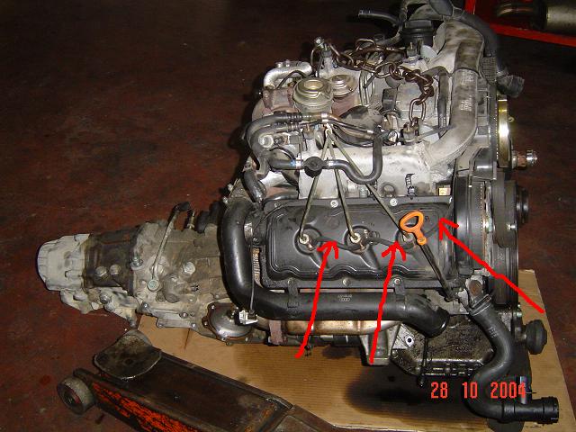

Problema a la vista: olor a gasoil
ILDEFONSO responde a fraski de discusión en Mecánica General Audi
INTENTA PRIMERO VER SI ESTA FLOJO algun tubo del filtro..pero tambien es muy normal que sean los tubitos del sobrante, o el taponcito final del ultimo inyector, estos tubitos van de un inyector a otro y se suelen resquebrajar por el tiempo. bueno aqui tenia a mano un motor v-6 2.5 tdi..pero te he marcado con flechas rojas los tubos que me refiero..... el tuyo seran iguales pero solo solo con 4 inyectores..jajajja bueno saludos y suerte... antes de nada mirar por donde sale..... -

tambien gracias a GUANTERA REFRIGERADA... pero eso que mne decias es muy normal de hacer cuando hay algo raro...es desmemorizar codigos de averia. pero en este caso el servomotor parece estar bloqueado en la mitad, entonces no le da señal a la centralita para que arranque el compre. gracias. -

MUCHAS GRACIASSSSSSSSSSSSSS De verdad muchas gracias por tu tiempo.. yo tengo los dvd de sergio pero me dan fallo y no puedo montarlos.... por eso recurri al foro... . No veas lo molesto que es ir con los crsitales abiertos por culpa de no funcionar el clima... En fin asi que ya le meto mao seguro yo ya tengo el servomotor buscado solo necesitaba saber como acceder a el sin desmontar demasiado. Asi que gracias de nuevo y ya sabes cuando necesites algo aqui estamos. Saludos desde Jerez -
