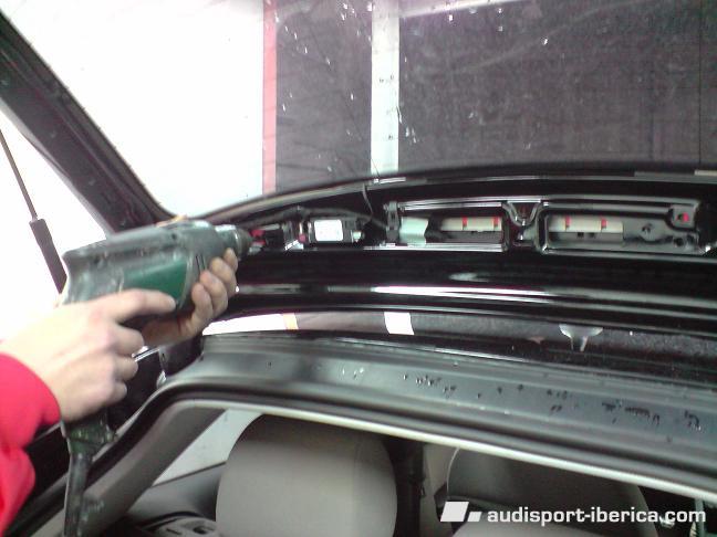

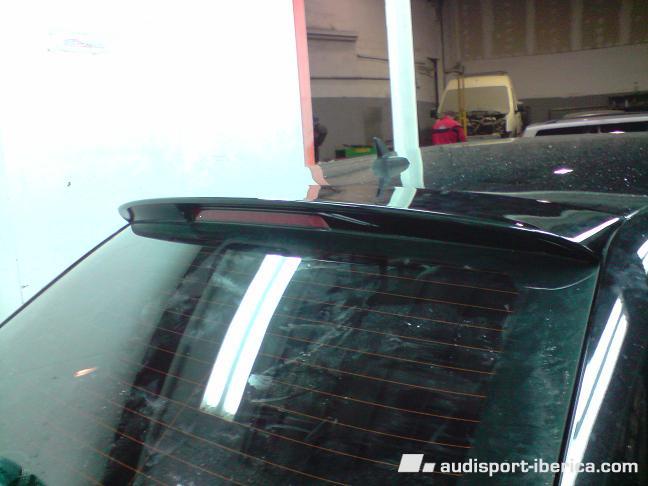

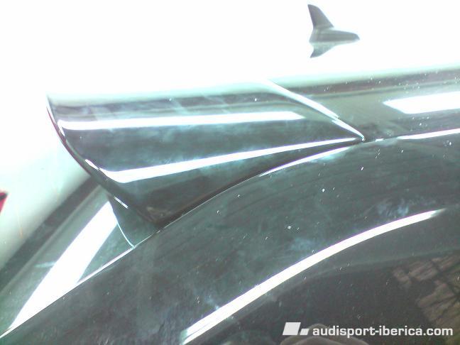

no aparece en las fotos, pero yo e puesto pasta para lunas entre los agujeros que e echo y los pivotes del aleron, para que no entre agua, asi queda bien sellado... y he puesto el aleron y lo he atornillado... y creo que no hay mas...

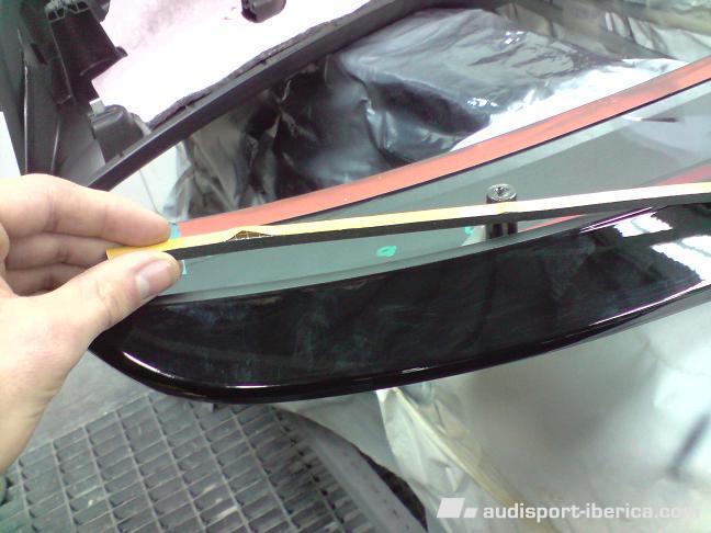

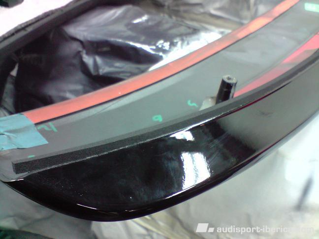

una vez que encaja el aleron bien le ponemos estas cintas, vienen en la caja, y se queda entre el cristal y el aleron...

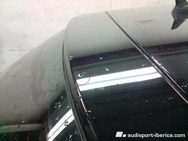

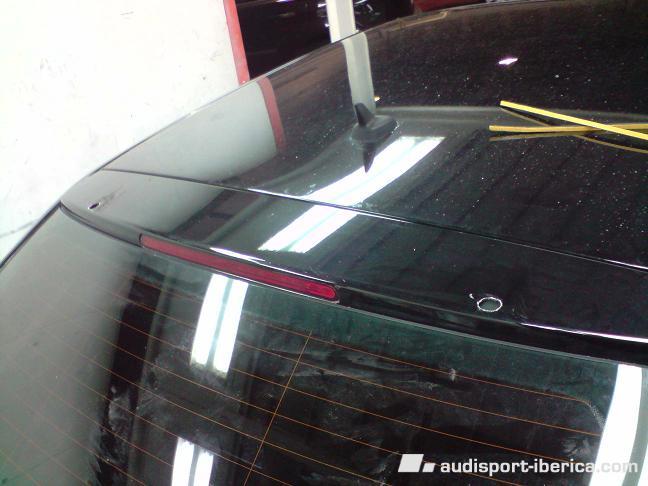

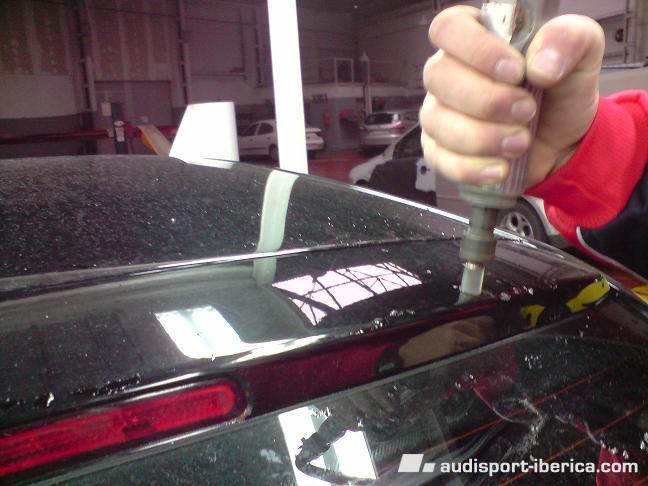

ahora con los agujeros ya estan hechos hay que acerlo mas grande, yo he utilizado una fresadora neumatica... hasta que sea tan grande como para que entren los pivotes del aleron y cuadre bien...

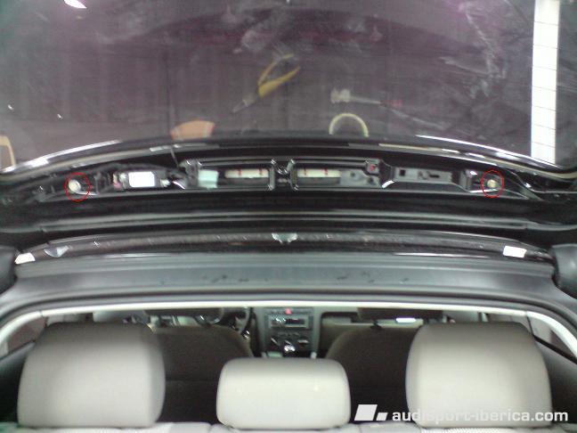

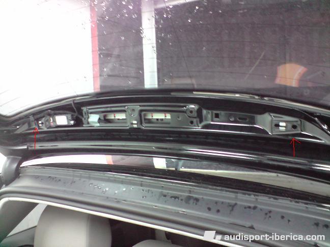

luego localizamos los agujeros donde va artornillado elaleron y le acemos un agujero desde la parte de dentro..

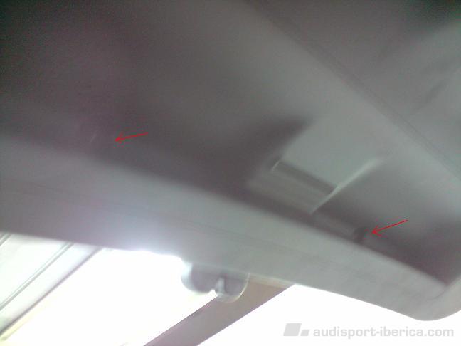

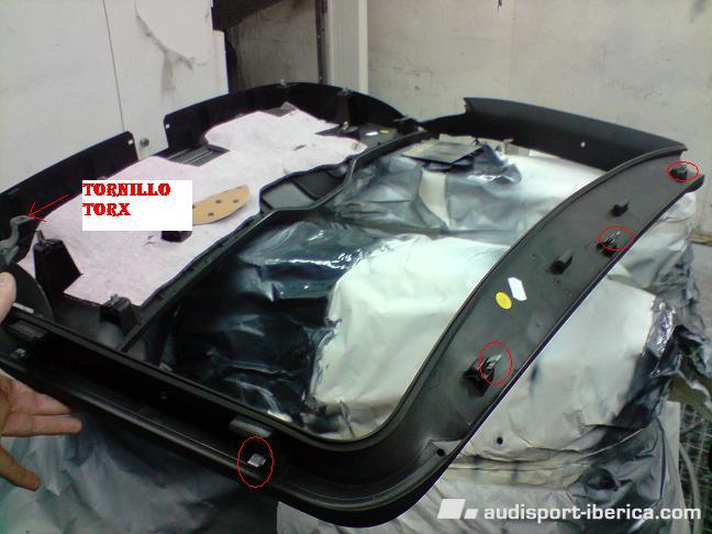

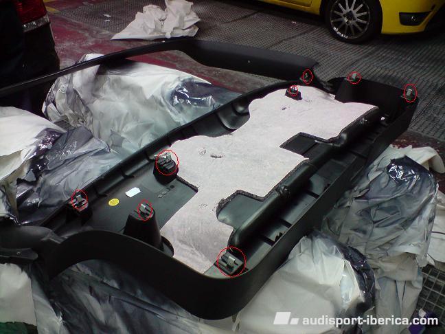

buenoo justo ahora vengo de montarlo, y tengo fotos del proceso!! lo malo es que son del movil asi que hay fotos que no se ve muy bien!! sorry! primero hay que destapizar el porton quitando estos dos tornillos de torx creo que es una 20 no estoy seguro... y luego hay que quitar el tapizado, va por grapas aunk tengo que decir que estan durisimas!! 1º la parte de abajo y luego la de arriba

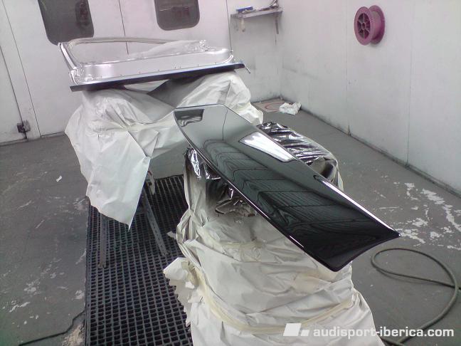

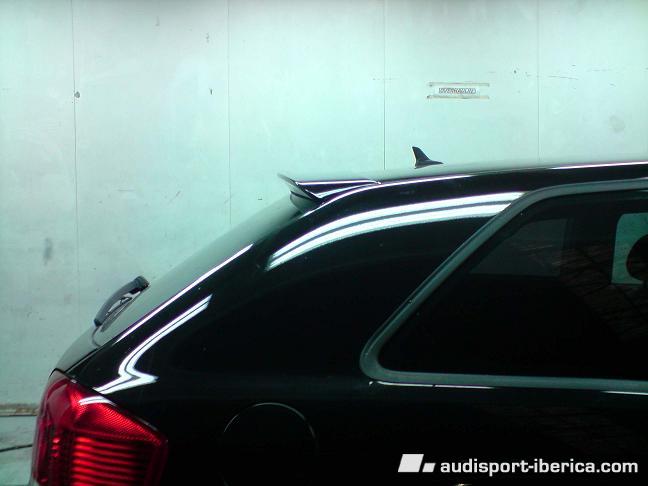

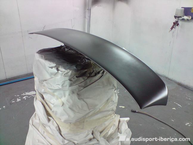

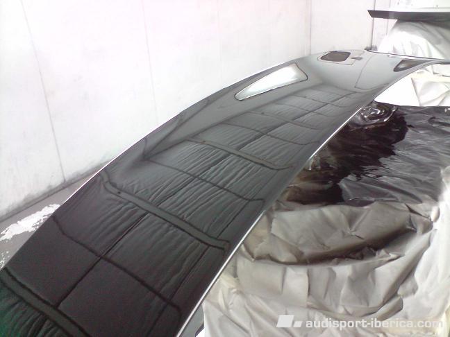

buenoo, pues esta tarde he pintado el aleron, y supongo que el miercoles o jueves podre montarlo, mientras he hecho alguna fotillo

si, si lo voy a atornillar por lo que veo en las fotos si destapizo el porton ya estan los agujeros echos no? entonces parece facil!! asi sii!! gracias carlitos ahi te lo as currao pues yo soy pintor en un conce ford, y a un fiesta se lo robaron y eso que estaba atornillado, total, la parte de arriba del porton doblada, y los agujeros imaginatelos.... un destrozo todo.. Hola pepelu, yo lo puse en el sportback y lo atornillé. No necesitas guía, desmonta el guarnecido del portón, primero el de abajo y después el de arriba, pones el alerón y verás como los pivotes coinciden con unos agujeros hechos en la chapa interior a ambos extremos, ahí es donde tienes que taladrar. Reconozco que la primera vez que taladras te da un hormigueo por el estómago pero tranquilo que no pasa nada. Eso sí no es un taladro pequeño, ten en cuenta que tienen que entrar los pivotes totalmente y se quedan a ras de los huecos que verás interiormente, ahí lo atornillas y listo. Ponle las gomas aislantes que trae el alerón antes de quitar el film que cubre el adhesivo que una vez que pega no lo quitas sin causar estropicio. Si tienes alguna duda aquí estoy. gracias tio!! me queda mas claro aun!!!, aver si lo pinto mañana y para el lunes-martes lo monto!! se que hormigueo me dices jajja, yo e montado alerones en los mondeos nuevos, pero ahi es otra historia, porque te biene una guia y es facilisimo, colocar el aleron y taladrar donde se keda marcado y no hay mas complicacion espero currarme unas fotos si lo hago con tiempo!!, me imagino que si... gracias!
