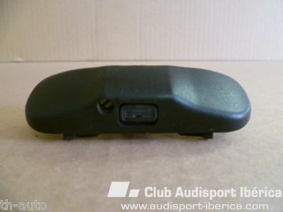

Pero la del espejo fotosensible para queee?'' yo paso de gastarme un dineral en ponerle lo del espejo foto y demásss... yo creo que con la oscurecida ya tengo sufi Es de los mejores extras, vas a camiar la luna ahora y tp es muy caro, por eso lo decía ( y menos comprando las piezas en ebay.de).... Pero está claro, si no lo quieres, no lo pidas lógicamente. Es que el momento de plantearse ponerlo, es cuando vas a camiar el pararisas...

El seguro ni se da cuenta, es más, mucha gente rompe la luna a drede para pedir la luna que trae el rebaje para el espejo fotosensible para luces automáticas y lluvia y no paga más... No se si lo tendrás, pero si no lo tuvieses yo la pedía oscurecida y la del espejo fotosensible....
