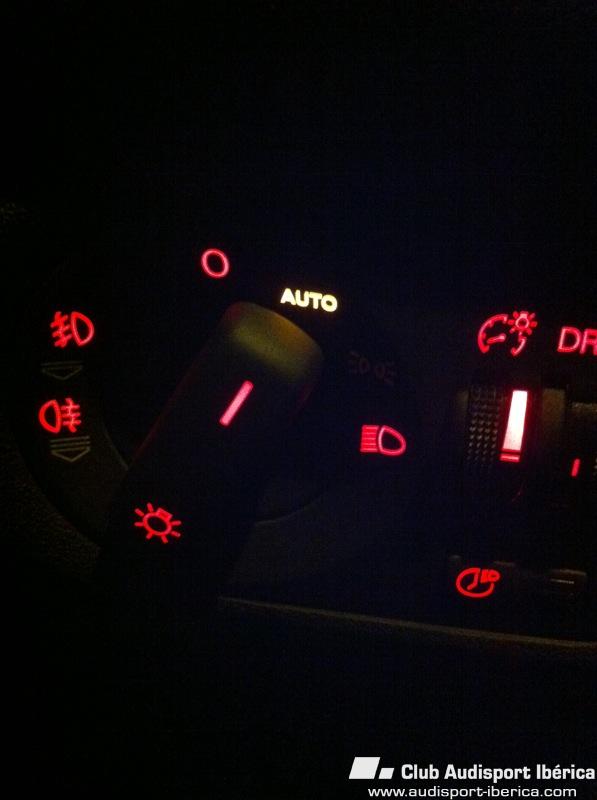

Bueno, voy a intentar hacerme entender y con ello espero contestaros a todos. Como tenia un par de juegos me decidí a arriesgarme a jod** uno de los dos, así empecé quitando los tres tornillitos torx que tiene detras la caja de la ruleta. Una vez sacados los torx, quité la tapa trasera, y queda a la vista la placa, la cual tenía un conector mas que veis que señalo. Y otra por la parte de los leds Despues separé lo que es la caja de la ruleta por detras de la parte frontal que es la que despues queda a la vista una vez puesto que va con 4 pestañitas. No tengo foto, pero así que lo tengais en la mano veréis de que os hablo. Aun así la ruleta toca con la parte frontal y no podremos separar las partes todavía. Entonces puse en la ruleta en posición antinieblas trasero que es donde nos permite la máxima separación entre la caja de la ruleta y la ruleta, y queda justo un hueco para que nos entre un destornillador. Así pues, tuve que meter un destornillador plano y hacer palanca muy muy fuerte y sin miedo hasta que saltó la ruleta sola de la grapa, que es la parte blanca del centro que veis. Eso si, fui repartiendo las palancadas alrededor de toda la redonda hasta que ya di la vuelta entera y le di una fuerte en un mismo punto. Una vez conseguido esto, ya tenemos 3 partes, la ruleta plateada, la caja de la ruleta y el frontal. Nos toca repetir la operación con nuestra ruleta original... Aqui la caja ruleta separado de todo Despues y aprovechando que tenía el led de luz de posición fundido, aproveché y puse la caja de ruleta y la placa con el conector que lleva de más como decía más arriba y fui a probarlo al coche sin encajar la ruleta, y mi sorpresa fue que se encendieron todos los leds de la placa y se me encendieron todas las luces exteriores del coche menos los intermitentes! Así pues que tuve que hacer un mix. Aproveché la caja de la ruleta nueva pero metí mi placa original (con el led fundido aun, a ver si este finde lo cambio quitandoselo de la otra placa) y la ruleta nueva, evidentemente! Podría haber usado mi misma caja de ruleta, pero la rompí al sacar mi ruleta original y me salió todo... Si os pasara esto que se os rompe la caja de la ruleta (que puede pasar, pero a mi de 4 que llevo desmontadas me pasó solo en la mia de serie y por ir con prisas), y por ejemplo os habeis hecho con una ruleta de posición y cruce y vuestra ruleta original era Auto, posición y cruce, no os preocupeis, se puede cambiar el engranaje interior que hace que tenga 2 o 3 posiciones y meterlo en la ruleta que no haya sufrido daños. Son dos partes con dos grapitas cada una. El engranaje Espero haber ayudado a aclarar dudas. Un saludo! -

Bueno, al final me arriesgué y conseguí quitar la ruleta y ponerla en mi mando de luces original. Tuve que hacer palanca con un destornillador por detrás hasta que saltó. Ahí van unas fotos. Aquí separando la ruleta de la grapa que lo sujeta: La ruleta suelta: Las dos desmontadas: Trabajo finalizado: Ahora me falta el clima, que mi duda es si podré poner directamente el del Q3 en mi coche y que funcione, ya que el del Q3 es igual al restyling, pero con la pantalla iluminada en blanco. Si alguien sabe como... Gracias! -
	A mi mando de luces de origen se le ha fundido el led verde de luz posición, entonces aprovechando que me quiero liar a intentar cambiar el led, quería saber también si puedo cambiar solamente la ruleta selectora por la restyling plateada, pero no todo el mando de luces, sinó que únicamente la rueda, ya que tengo un mando de luces de Q3 que és igual que el mío, con la ruleta restyling, pero no tiene ni DRL ni "coming home". Sabeis si se puede y si existe algun brico o explicación? Por otro lado quisiera saber también si se puede cambiar los selectores de temperatura del clima por los restyling que también son plata, ya que tengo también un clima de Q3 con las ruletas plateadas. Gracias!
