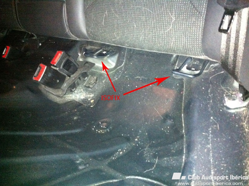

dudas y preguntas allroad
Toledogt responde a chicho160 de discusión en Audi A6 / Allroad C5 (1997-2004)
Buenas Vale ok!. Para saber si los lleva, tienes que meter la mano entre el respaldo y el asiento trasero y hay unas U's de acero soldadas a la carroceria. Se notan de seguida, no hay que meter la mano mucho. Sólo estan en los asientos traseros. En el delantero no se ponia en aquella época. Te pongo una foto de lo que tienes que palpar. Un saludo -
Buenas No. El isofix era opcional (y lo sigue siendo...)... Un saludo P.D: Nos tenemos que llamar un día de estos, te puse mi telf en el mp... -
