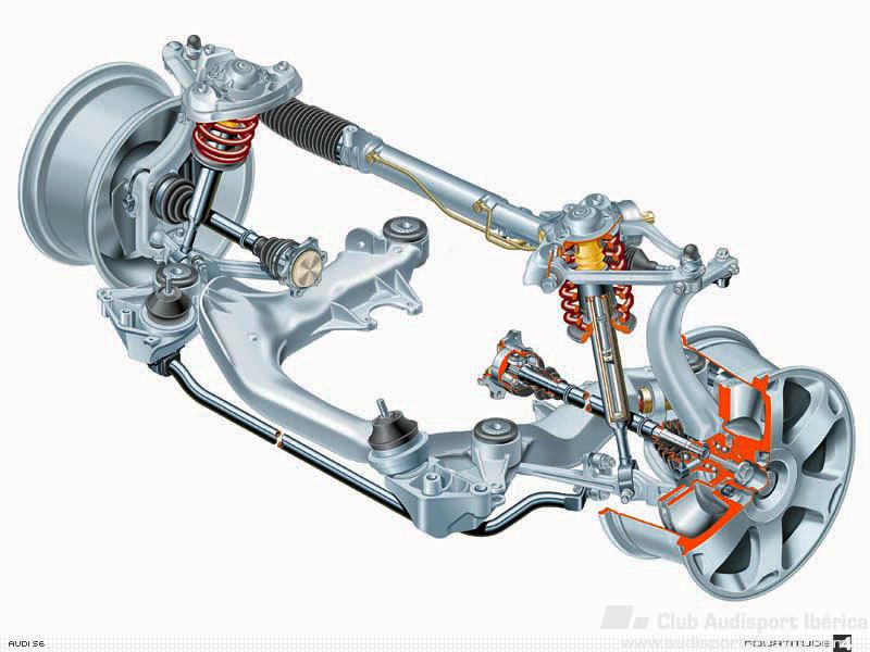

La verdad es que es poco fiable, ya que se estropea bastante (rótulas, gomas, etc..) pero el diseño en sí es bueno, ya que la doble rótula en mangueta inferior y superior permiten cambiar el eje de giro de la misma en función de lo cerrado del giro, majorando mucho la etabilidad en curva y la velocidad de paso de curva también. Además, en recta absorbe mejor las pequeñas desviaciones provocadas por el piso donde se circula, dando sensación de seguridad al manejar el volante. En el A6 C6 se mejoró mucho (el problema era el exceso de peso que no lo aguantaba bien en el C5) sobredimensionando las gomas, cmabiando el diseño de los brazos y unas cuantas cosillas más. Os dejo el pdf con los datos teoricos para comparar con los del coche de donvito. Yo creo que está bastante bien. Un saludo COTAS_A6_C5_ALLROAD.pdf

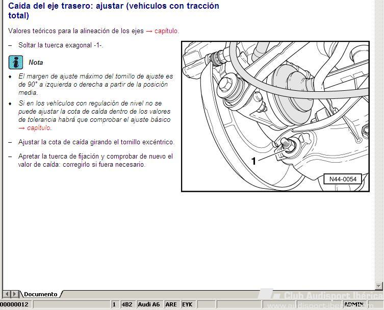

Buenas He mirado en el ELSA y sí se puede regular las caidas atrás. LLeva una excéntrica en el tornillo del trapecio inferior. Os subo la hoja del ELSA que lo explica. Waje, llevabas razón!!!!!! Nome deja subir el pdf con los valores teóricos de alineación. A ver si en casa me deja hacerlo. Un saludo

Hola Waje Pues ya me has hecho el curro!!!...jajaja... Si lo miraste en el ELSA pos no hay más que hablar!!!!...jajaja.... De todas maneras, ya puestos lo miro bien a ver cómo va la cosa exactamente... Un saludo

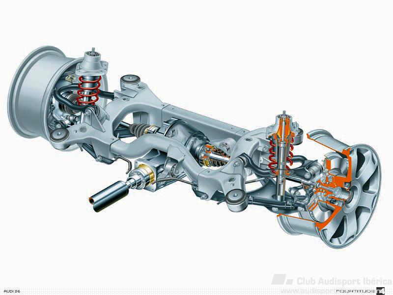

Buneas Hoy me ha dado poe indagar. He encontrado una foto de la suspensión trasera de un S6 C5. Es como la anterior. No se aprecia bien pero yo no acabo de ver si se puede regular o no la caida... Mañana lo miro a ver... Os dejo la foto Un saludo

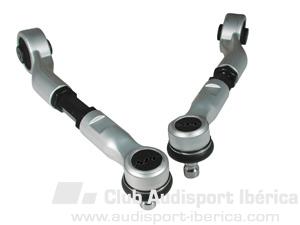

Buenas Siguiendo con el rollo, para poder tocar las caídas delanteras habria que "tunear" y, cómo no, ya te lo venden, que en esta vida se vende hasta el alma!!!! Os dejo el enlace y os subo la foto de los brazos. Son los brazos de suspensión delanteros superiores "roscados para poder variar la longitud. Tóma castaña!!!: http://www.namotorsp...rt_cd/SPC-81350 Un saludo
