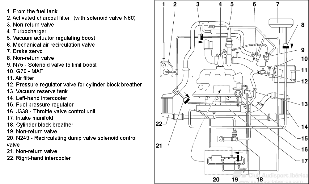

He encontrado la foto del 1.8t de audi longitudinal con la leyenda de los componentes. Ahí va. Un saludo -
