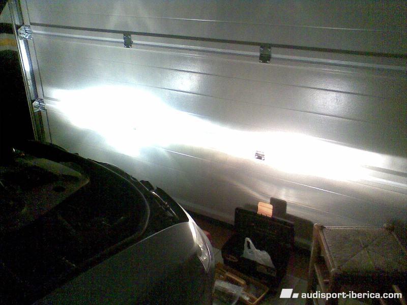

Solucionado el problema. Para las siguientes referencias: Faros halógenos son: 8E0 941 003 F y 8E0 990 007 F Faros de xenón son: 8E0 941 029 H y 8E0 941 030 H Si queremos mantener la regulación manual con los motores de los halógenos, la forma de conectar es la siguiente: Faro xenón Motor halógeno Negro Azul Azul Marrón Marrón Negro Y el blanco desestimarlo, como en el tutorial. Gracias a todos, en especial a andresttitto por los tutoriales y sobretodo por el tema de los pin. Ya me imaginaba que el problema venía de eso. -

Los motores que quiero montar son los que llevaba en los halógenos, que si que entran en el faro de xenón. De hecho, hay un manual del forero CRAZY en el que explica como conectarlos. El problema es que mis faros de xenón no son la misma referencia que lo suyos y por eso seguramente no me funcionan. Por eso, creo que los cables del motor que venía en los faros de xenón van en unos pines diferentes a los halógenos. Lo del vagcom entonces descartado. Tienes las referencias de la regulación automática y los lavafaros? Si lo hiciste en taller, por cuanto saldría aproximadamente? El enlace del manual: INSTALACIÓN XENÓN A4 B6 PD: Gracias a todos por la ayuda! Si lo acabo consiguiendo, me curro un brico. -

Eso creo yo. Casi seguro debe ser lo del pin. entiendo que en este manual se menciona cambiar los servomotores http://www.audisport-iberica.com/ftp_asi/I...XENON_A4_B6.pdf de los faros halogenos a los otros faros, haciendo coincidir los colores. ¿no? Sí, ese es el que he seguido, pero no funciona el motor. Debe ser porque la referencia de mis faros no coincide con la que tiene el forero. Mañana seguiré investigando, a ver si damos con la solución. -
Esta mañana he estado haciendo el cambio de faros halógenos a faros de xenón originales. He seguido el manual del forero Crazy, pero no me funciona el motor de regulación eléctrica. El problema me imagino que es por las diferentes referencias de los faros de xenón. Las referencias de los faros halógenos son: 8E0 941 003 F y 8E0 990 007 F Las referencias de los faros de xenón son: 8E0 941 029 H y 8E0 941 030 H No he tocado nada de Vagcom. ¿Podría ser el problema? La razón por la que no he tocado nada es porque creo que si le digo que lleva xenón, buscará datos en los sensores de regulación automática. ¿Podría ser problema de conexiones? Igual hay que cambiar algún cable de pin. El cambio de luz es bastante apreciable...
