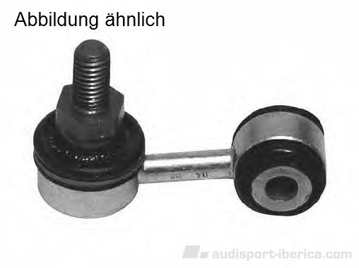

gracias por todo, acabo de comprarlas en audipor 72€ con el 10%; pero creo que voy a tener que pone el juego de brazos completo. sigue sonando algo. alguien sabe porebay como buscar los brazos completos para un a4 b6 del 2002? saludos Pon en la barra de búsqueda "querlenkersatz A4 B6" Saludos muchisimas gracias, pero solo me aparecen para el b5 y el b6 avant, no me dicen que valga para el b6 berlina. alguin me puede confirmar si este lleva otros diferentes al b5? saludos

gracias, pero sigo sin saber las del b6 como son. saludos
no se he puesto b6 y no me aparecen nada, mi ebay no busca bien parece; son iguales a las del b5? donde puedo ver unas fotos por aqui? gracias por todo Disculpa, no lei lo de luego en casa te pongo la foto. gracias
ya lo se, koppelstange, pero ahora no se como son las de mi a4 b6 del 2002. si me puedes ayudar con un enlace te lo agradeceria. un saludo
como se llaman en aleman? no sabia su nombre real. gracias PD edito:, si me puedes pasar un enlace a ebay alemania dondeestan te lo agradeceria. un saludo
tengo que cambiar las "tirantas" de la barra estabilizadora. a parte de la audi, donde podria comprarlas baratas?
