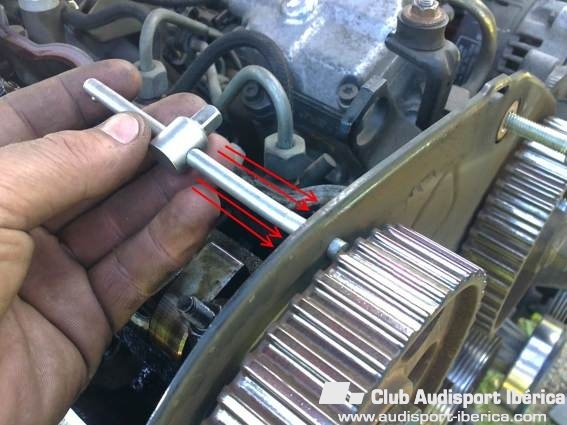

Kertxo, en mi opinión,...........,por no repetir todo,....... Si puedes calar y girar el cigueñal sin retirar el frontal,...yo calaba,ajustaba el tensor en su sitio y dejaba esa correa.No creo que esté dañada.Por precaución,revisaba cada "X" tiempo por si acaso,.......... y al principio, más a menudo.Acortaba el intervalo y a correr. Para girar el cigueñal sin retirar el frontal,...no sé,............ te puedes ingeniar algo como una llave de tubo ZXN cortada a una medida que te quepa en el poco espacio que hay entre el cigue y el morro,....... y girar con una llave fija. Es una sugerencia para evitar hacer todo otra vez. Si no te convence la correa que está puesta y te quedas mas tranquilo cambiandola,...adelante. Saludos. -

Kontxo,....yo no la recordaba ranurada,...pero si,si,...he revisado las fotos y si,...... No obstante,....la que yo saqué al mío no estaba marcada y algunas más que he visto (pocas,todo hay que decirlo) tampoco. ¿No puede deberse a un exceso de tensado? Es tanta marca en tan poco tiempo,.....no sé. Saludos,Tolo.Se te echa en falta,.....pásate mas máquina. -

Teóricamente después de poner el registro del tensor en su sitio debes girar el cigueñal y comprobar que no se ha movido. Si yo tuviera que cambiar la correa me liaba a hacer todo otra vez.Yo personalmente no me veo cambiando la correa sin sacar el frontal. Ahí,...... ya depende de las ganas que tengas de ponerte al lio otra vez de y la habilidad para cambiarla sin desmontar frontal. S2 -

Pues si llegas a calar la bomba sin tan siquiera desplazar un poco el frontal,...lo tienes chupado. Yo cuando estuve mirando que útil usar para calarla,no me entraba el tornillo así sin más, y salí de dudas cuando me puse a cambiar todo. Ánimo. Edito: Lo que si dudo es que sin separar el frontal, puedas hacer girar el cigueñal para comprobar si el registro del tensor se queda en su sitio.,................ <_<
