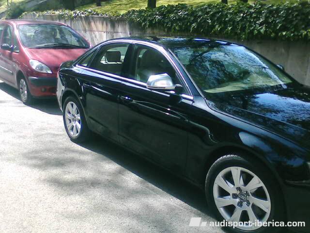

Los compre en el foro de compra venta (accesorios), y son de color plata/aluminio slds. -

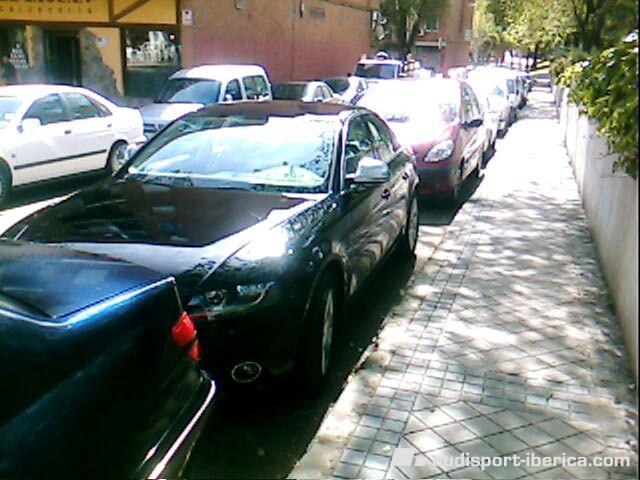

Como veis si el coche es oscuro, como el mio que es negro, le puse los escapes cromados, los aros de los nieblas cromados, y los espejos y queda estupendamente, porque destaca sobre el negro que es mi caso, en colores claros no lo veo tan claro que queden bien valga la rebundancia. saludos. -

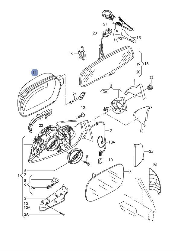

Buenas a todos, como os he visto tan impacientes aprovechando que esta medio dia no hace calorje je je , y como tengo la plaza de aparcamiento al sol, me he puesto a ello. EL documento que nos aporta jose luis es parecido pero no es correcto debe ser de otro modelo parecido, yo me he puesto alli sin haberlo visto, estos son los pasos a seguir, necesitareis un destornillador con boca tor, creo que 10 en fin eso ya lo veis vosotros. 1 Quitar el espejo, medis los dedos entre la carcasa y el espejo y tirais de el hacia fuera va a presion teneis que hacer fuerta y saltaran loclip con los que va cojido. 2 cuando lo tengais fuera os quedara conlgando de unos cables que son los que le llevan el calor para desempañar. 3 mirando el espejo, teneis que quitar el tornillo que mas a la punta del espejo queda, esta solo y no forma parte de nada lo unico que hace es sujetar la carcasa, insisto solo ese solo ese, tambien es tor, lo demas va por grapas. 4 en la parte superior de espejo encima de los redondo hay dos pestañas que entran en uno huecos metalicos presionar hacia dentro y al mismo tiempo hay tres pestalas en la parte inferior quitar una, haceros hueco y con un poco de presion asegurando que las de arriba estan liberadas, ir tirando del espejo hacia arriba, sale hacia arriba. 5 cuando lo tengais fuera vereis que el intermitente se queda dentro de la carcasa , quitar el tornillo y los cables y sacarlo 6 despues montais el intermitente en el nuevo y los poneis de arriba hacia abajo asegurando que las pestañas de la parte superior entran en sus huecos lugo es cuestion de presionar , poner el tornillo primero que quitamos y listo. Aunque parece complicado es facil la primera me costo pero luego la segunda rapidisimo. Lo siento no he podido hacer fotos porque estoy en el trabajo y como soy un cagaprisas, no he podido aguantarme. A por ellas que es muy facil. saludos -

Buenos dias, Yo ya las tengo compradas, te paso el diagrama del despiece del etka, pro no me aclara nada. Intuyo que hay que sacar el espejo tirando de el hacia fuero y luego trabajar con el espejo quitado, he intentado quitarlo pero me ha dado miedo y lo he dejado, ya me metere con el. A ver si alguien sabe mas y me confirma mis intunciones. saludos
