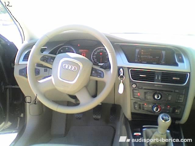

Una vez, que lo has pasado por debajo del volante, etc. lo llevas por debajo de las gomas que van en el nervio 1 en la imagen en esa zona, y luego a la altura del numero 2 hay una union del guarnecido de la colunna con el del techo por hay los sacas y es alli donde enganchas el micro. Perdon por la edicion de la foto, es que soy un poco torpe -
