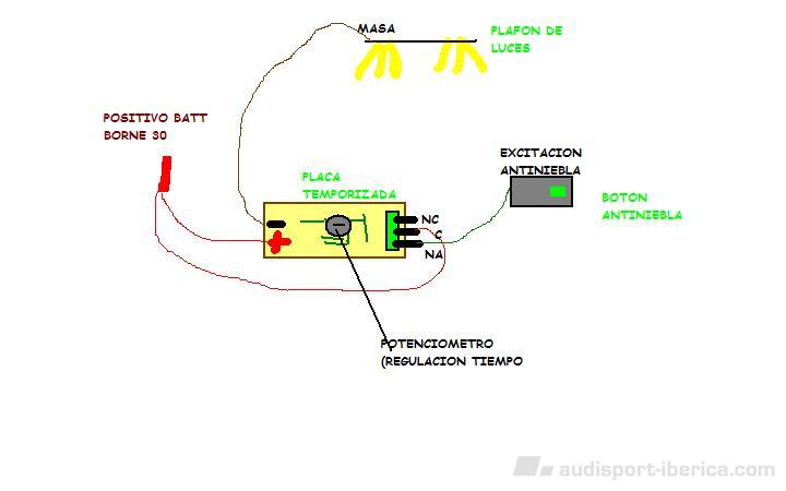

  4. Es muy facil de hacer teniendo la placa el esquema electrico seria como el de este dibujo cutre que os he mangao efectivamente, la placa tiene un potenciometro donde regulas el tiempo de 1 segundo a 3 minutos..yo lo he puesto unos 20-30segundos, aunque igual lo bajo un poco la podeis encontrar en cualquier tienda de electronica si os gusta, animaros que esta muy bien, y es facilito, ademas ya os digo el cableado que teneis que hacer....que quereis! ah! se me olvidaba comentaros el rele por si alguno no lo sabe NC normamente cerrado, da paso de corriente en reposo C, comun, que es la corriente positiva que utilizo para excitar el rele NA, normalmente abierto,cuando se excita el rele, da paso a la corriente metida por C saludos

    buenas, pues ya he puesto yo tb el coming home como me funciona a mi? pues como a nuestro compañero edistyle..funciona con las luces del plafon, pero a su vez esta temporizado, esto es, que si yo tengo el coche abierto mas de (el tiempo que yo quiera programar, en mi caso 25segundos) el tiempo programado y las luces de cortesia siguen encendidas, las antinieblas se apagan si abro el coche y lo cierro 5 segundos, pues 5 segundos encendidas... que diferencias hay? pues que no he cableado hasta el motor, sino que he aprovechado la corriente de excitacion del rele de antinieblas (cable verde, me parece) pinchandolo del interruptor de antinieblas. como lo hice? pues he cogido una placa temporizada (cualquier tienda de electronica) que excito con positivo directo de bateria, y negativo del plafon de luces(cable marron y blanco plafon superior)...al rele de la placa (le doy corriente de borne 30 (positivo directo) al comun, y al borne NA (normalmente abierto) lo he cableado hasta el cable del boton de antiniebla delantero...y a funcionar en mi caso la placa, tiene la posibilidad de: que funcione cuando pulsas un boton (no seria viable) y la que yo he utilizado, que el rele se excite por tension...cuando el negativo del plafon de luces emite señal... menuda parrafada...si alguno tiene dudas (cosa que con lo bien que me expreso, no dudo en absoluto... ) que me lo diga saludos

  24. yo he alimentado al pulsador de antinieblas con luz de plafon...y funciona, pero al cambiarse los polos al cerrar el coche, se me realimente el rele, y los anitinieblas se apagan y encienden una y otra vez...con un rele estaria solucionado...o incluso con un diodo ....... proximamente
