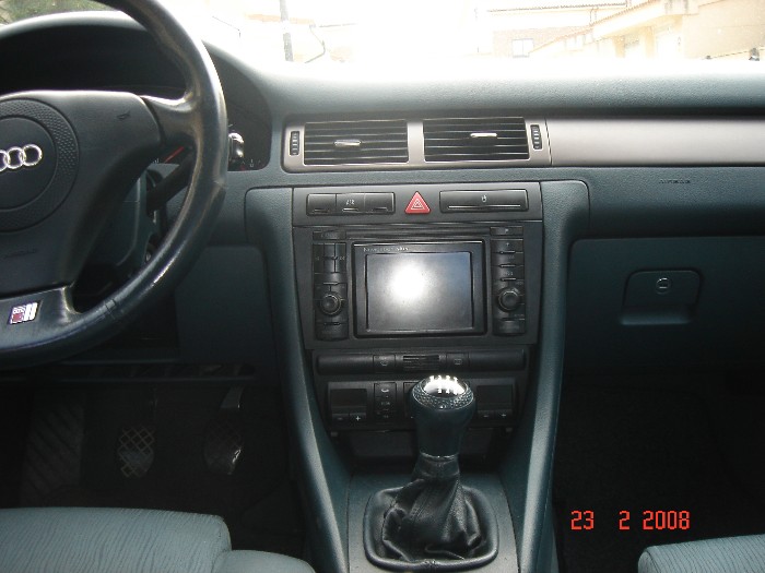

hola, estoy leyendo mucho y veo que hay que activar cuando pones un navegador, mi problema es que he comprado el coche y el navegador no va bien, es un a6 del 2000, el 2.5 tdi y lleva un rns-d, el caso es que este no me habla, me dice que ha calculado la ruta y me la muestra por pantalla pero no me indica por donde ir....puede ser algun parametro del vag com?

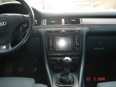

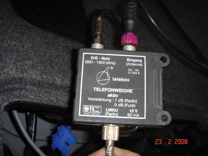

Hola chicos, revisando el navegador me he encontrado con esto que no se si es de telefono movil o de que es resulta que en mi coche parece que hubo algun sistema de manos libres para el telefono ya que encima de mi cabeza, junto con las luces interiores hay lo que parece ser un micro y debajo del salpicadero en el lado del acompañante hay un altavoz que no tiene nada que ver con el navegador......el caso es que la instalacion de mi coche es un coche porque antes tenia el navegador del cuadro y esta desactivado ya que tengo en rns-d, a ver si me podeis orientar
