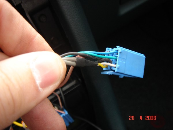

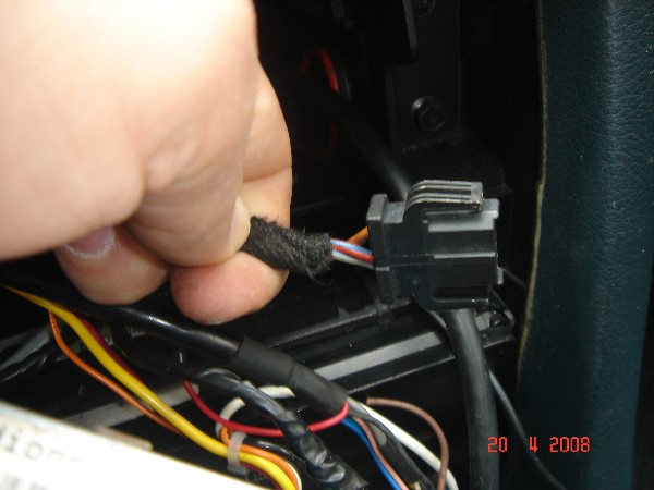

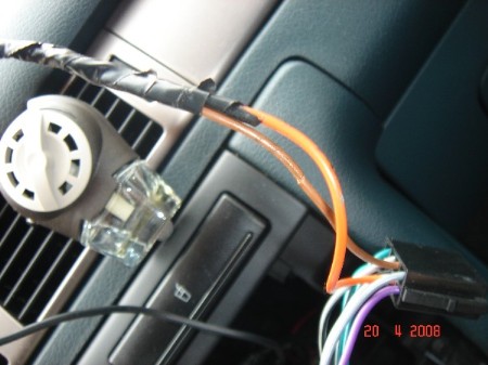

hoy dando un repaso a las conexiones del rns-d, me he encontrado 4 clemas sueltas detras, alomejor alguna de ellas me trae la señal gala, can l y can h que me faltan para que el navegador funcione. Os las muestro. de esta hay dos iguales pero que siguen caminos diferentes, una de ellas esta conectada al mazo de cables que dan alimentacion al rns-d otra parece que es de alimentacion de algo la otra parece que es como de altavoces, pero solo hay dos parejas de cables, y dos quedan conectados todavia al coche El coche debia de llevar instalado un sistema de manos libres que no localizo ya que al lado de la luz central en el techo hay lo que parece un micro, y abajo en los pies del copiloto hay un altavoz, a ver si alguno me podeis sacar de la duda ya que no tengo ni idea de que sera todo eso, el coche lo compre hace poco y no se que es lo que ha tenido instalado antes.
