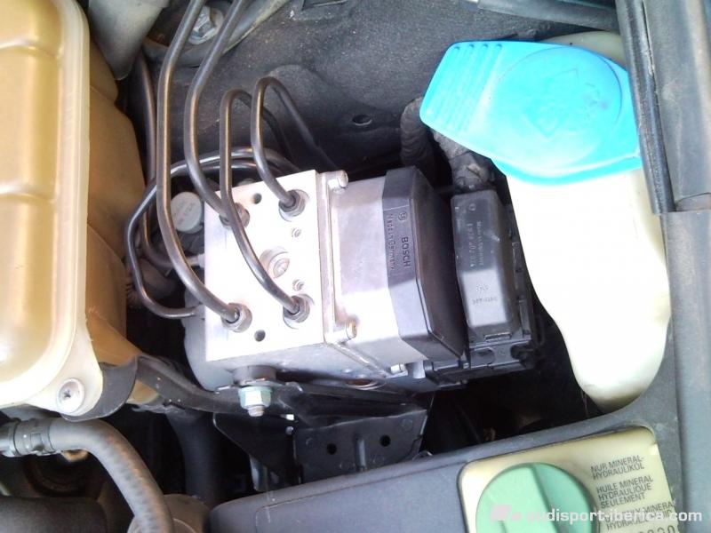

Hola, desde hace unos dias en mi A6 2.5TDI del 2000 de vez en cuando se me encendia la luz del ABS junto con la del ASR y se apagaban a los 3 segundos. Hoy ya se me han quedado encendidas fijas y me vibra muchisimo al poner el contacto la pieza de la foto que os dejo, a ver si alguien me puede decir que es?

bueno pues ya hoy si que se ha quedado encendido todo el rato el ABS y la del ASR, aunque apague o encienda el coche sigue sonando. Lo que suena es como la bomba donde van a parar todos los tubitos, vibra muchisimo al poner el contacto y el coche si que frena bien, os dejo una foto de lo que suena -

gracias a todos, le metere el vagcom este fin de semana a ver si me dice algo, el caso es que es de vez en cuando y en marcha, al rato de ir circulando, espero que no sea la centralita porque el coche frena bien. -
