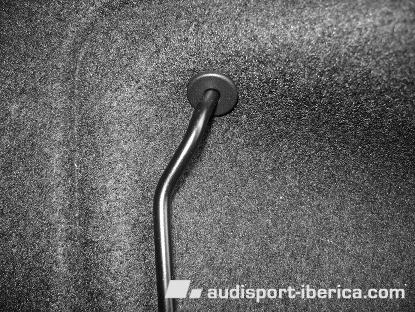

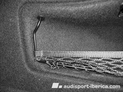

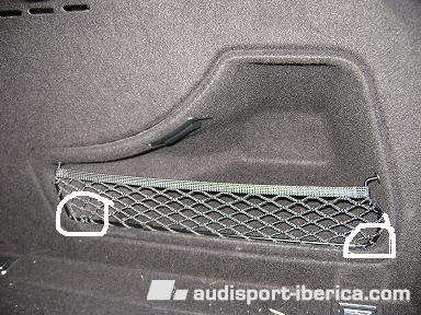

Deymos todo ok menos lo del punzón. Tienes que usar una broca para hierro/madera a velocidad baja ya que el plastico es bastante rigido. En cuanto a las arandelas cromada, ni idea chico. Creo que son para sujertar las piezas esas con forma de ganchito que van abajo de todo peeeeeero.
Pos no Paul, ahora al volvr al curro me fije bien y esas dos piezas que sobran son unos soportes que va colocados en la parte inferior para que la barra no se cimbree. Miralos (aunque casi no se ven)

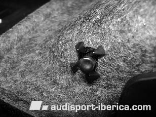

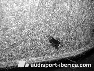

Bueno Paul ya tienes las fotos. Decir que parece que solo va enganchado con la pieza esa negra que tienes patas. La otra pieza que tu tienes no se para que sirve, en mi coche no la he visto por ningún lado.

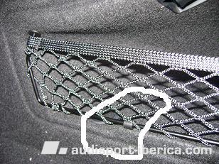

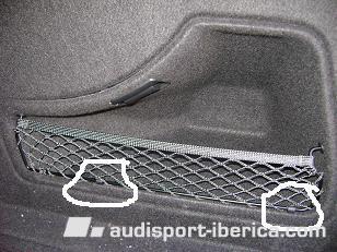

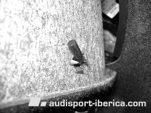

Paul no lo entesdiste bien, el emisor no interesa, lo que pretendemos es poner la botonera y aprovechar sus pulsadores para accionar el mando original de nuestros garajes que iran escondidos en el plafon (hay espacio sufieciente si no tienes techo electrico). En cuanto a las fotos de las grapas de la red maletero, al ir a comer te las hago ok?.
Para guardar los cacharritos del maletero...
