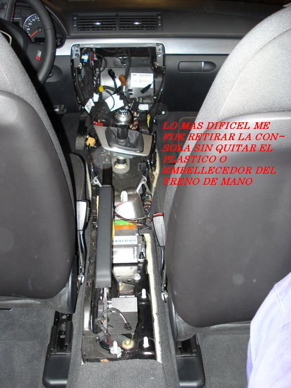

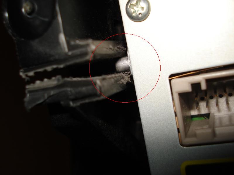

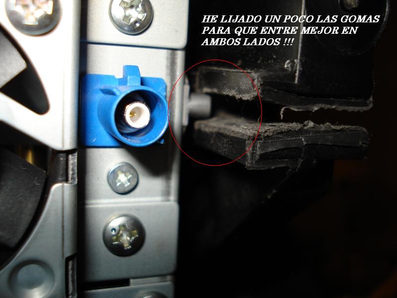

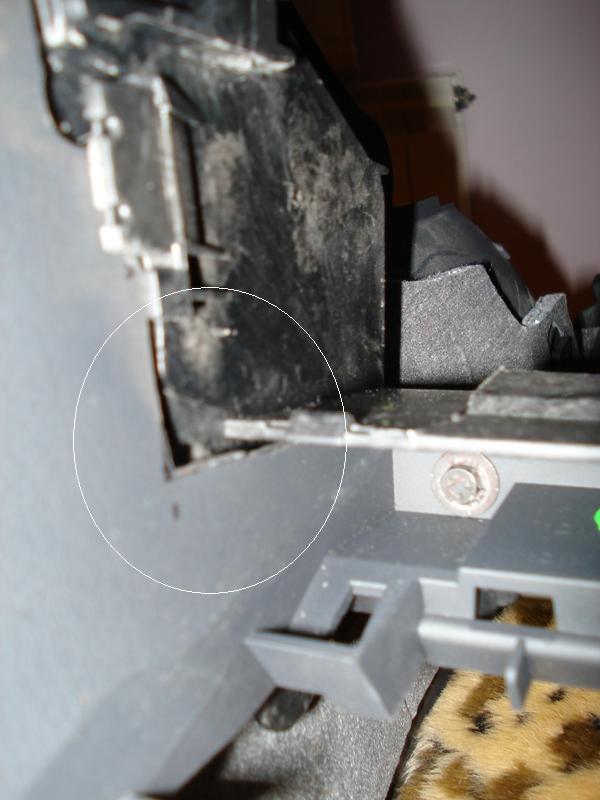

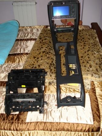

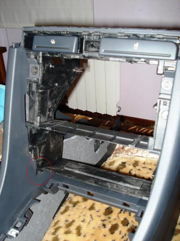

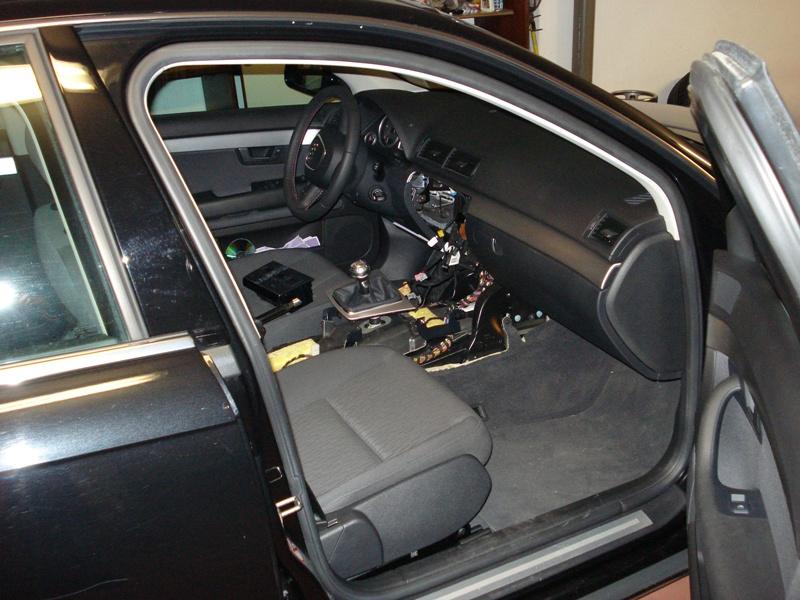

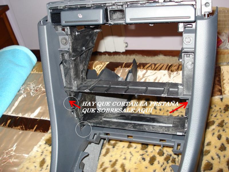

Ese es mi colega aparcau en el garaje (esperando el fin de semana, listo para la acción). Esta otra foto muestra el din viejuno retirado y el nuevo doble din ya colocado, con los cortes que tuve que hacer en los laterales para adaptarlo.... -
POR FIN os puedo enseñar la movida (por que no tiene otro nombre) del cambio de radio audi concert a navegador

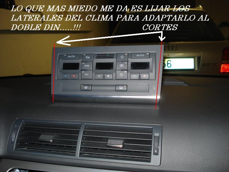

Por cierto lo del climatizador, no hace falta cambiarlo, pero si tendrás que adaptarlo, ya que si te fijas un poco, verás que el habitáculo donde se integran la radio y el climatizador es más estrecho por la parte de abajo, y claro, al instalar el navegador pues el climatizador baja, y por lo tanto tendrás que limar los laterelas del clima. Y eso es lo que hacen por aquí (vigo) en todos los concesionarios. Un electricista de la audi me dijo que comprase un par de esos taquos cuadrados de lija y eso ris ras hasta adaptarlo y que no me olvide de poner un poco de cinta ancha de celo para no rascar las paredes de la consola. También te diré que me he traido un cepillo electrico (de los carpinteros de mi chollo) por que quería hacerlo "pofesional", pero va a ser que nó, creo que optaré al final por la lija..

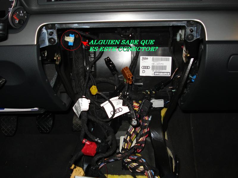

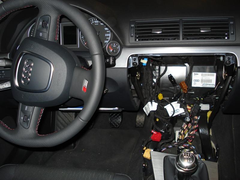

Que hay CAKO. Bueno te diré que yo estoy poniendo el navegador en mi audi A4 2006 (B7), y es un poco más complicado de lo que parece, de echo estoy intentando poner fotos aquí en el foro, pero jo@##er que rollo, no me aclaro. Se que hay que minimizar las fotos (creo, pero no se como hacerlo), bueno. Te diré que lo primero que tienes que hacer es comprar el doble din. Es decir: 1.- Quitas la radio con las llavecitas de marras+conexiones 2.- Quitas el climatizador (metiendo la mano y tirando hacia afuera)+conexiones 3.- Aparece el din o marco o como carajo lo quieras llamar. Y aquí viene lo interesante. Para cambiar el din que tienes por el doble din tienes que retirar toda la consola central de cabo a rabo. Y en ese punto me encuentro. Es decir, ya quité todo, y ya instalé el doble din (que porcierto tendrás que adaptar a la consola, cortando un par de trozos) pero ahora te hacen falta 2 cosas muy importante que son la antena gps con conexión FAKRA + adaptador llamado plug & play (en un extremo la conexion del navegador y al otro extremo de los cables otras 4 conexiones que van a la de la radio), y ahí es donde está la movida. Si me das tu correo te mando un par de fotos interesantes del punto donde me encuentro. No dejes de visitar esta página de interés (te lo digo por lo del adaptador).: http://www.stagemotion.com/index.php?optio...4&Itemid=27 Saludos
