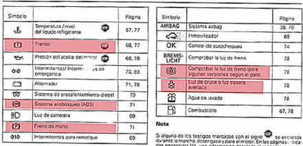

simbolo en la pantalla del ordenador
Blackbomber responde a rodricupra de discusión en Audi A3 8L (1996-2003)
Por tu descripción estoy casi seguro que esa luz se refiere a algún foco de la luna de frenos posterior que esta quemado, pide a alguien que pise el pedal de freno con el auto en contacto y mira cual luz no se enciende. Suerte!!! -
