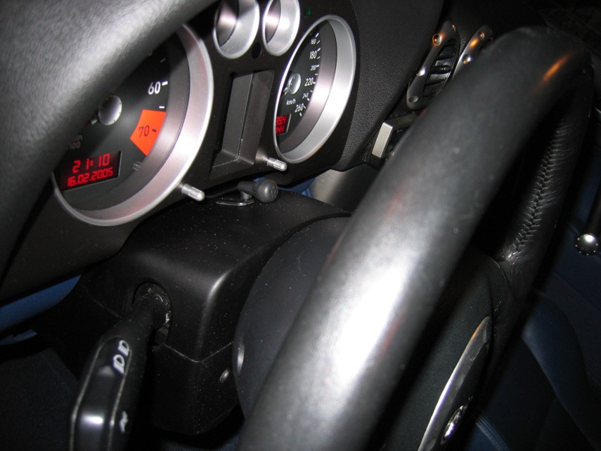

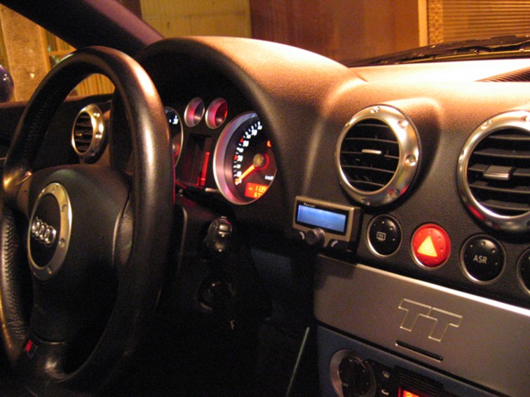

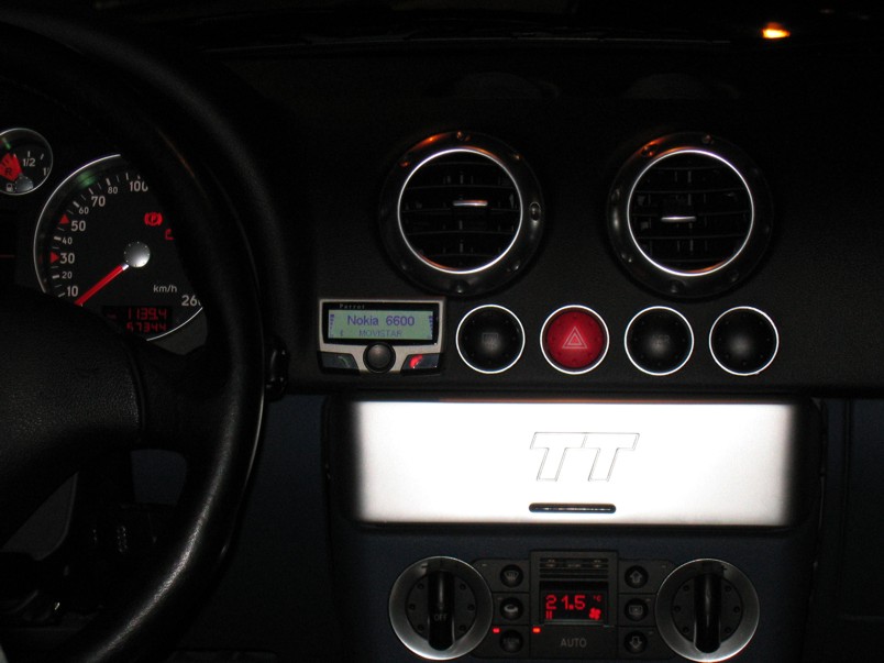

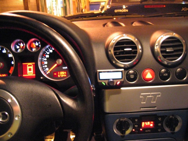

Por fin me han/he instalado el Parrot CK-3100 a un precio moderado: 220€, teniendo en cuenta que se tiraron más de 3 horas en colocarlo. En un principio se instaló debajo del cuadro de mandos, pegado justo detrás del mando del limpiaparabrisas, pero no se daba pegado bien y no quería por nada del mundo meter un sólo tornillo en el salpicadero. Después de observar como desatornillaban todo el tablero (por la parte de abajo) y como desmontaban la guantera, decidimos que un buen lugar para colocarlo era en la tapa ciega que se utiliza para los "calientaculos". Así que mi socio y yo nos pusimos en mi garaje manos a la obra. Dicha tapa hace bastante put*da, pues se retira hacia dentro y no hacia fuera y, para llegar hasta ella, hay que retirar otra tapa que está encima del hueco del radiocd, luego un par de enganches de plástico, y sacarlo hacia abajo (fue más complicado de lo que os imaginais). Así que ahora el cable de la pantalla digital del parrot va por dentro sin verse absolutamente nada hasta su centralita. El micro lo coloqué encima del cuerpo del volante (delante del FIS). El último problema y que me llevó a Ferrol (donde lo instalé a 35kms. de La Coruña) es que no conectaba bien con mi NOKIA 6600 y temíamos que hubiese problemas de compatibilidad. Un simple cambio en el servicio técnico de sistema operativo en el NOKIA solucionó el problema (y un afortunado backup de mis datos otro también ) Bueno, os pongo fotos
