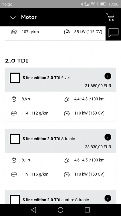

	Segun el configurador gasta mas el stronic,pero bueno....depende mas de las conducciones...yo voy en confort...el efficence no me gustada,ir en punto muerto no lo veo nada seguro....luego pues ya sabeis los del stronic cuando hace falta la das un toquecito...y se pone sport.
	Es muy fácil en el brico sale como hacerlo todo.El unico problema que veo es encapsular la tarjeta que hacer el retardo...por el clima de momento a mi no se me fastidio.
	2.0 tdi 150cv Stronic, casi todo autovia.....sólo viaje autovia haciendo 220km a 115-120 le saco 5,2-5,2...... mixto tengo 5,8-5,9, conducción normal. Cierto es que en ciudad sube y mucho.

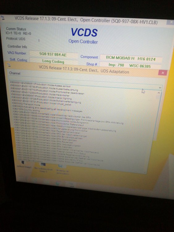

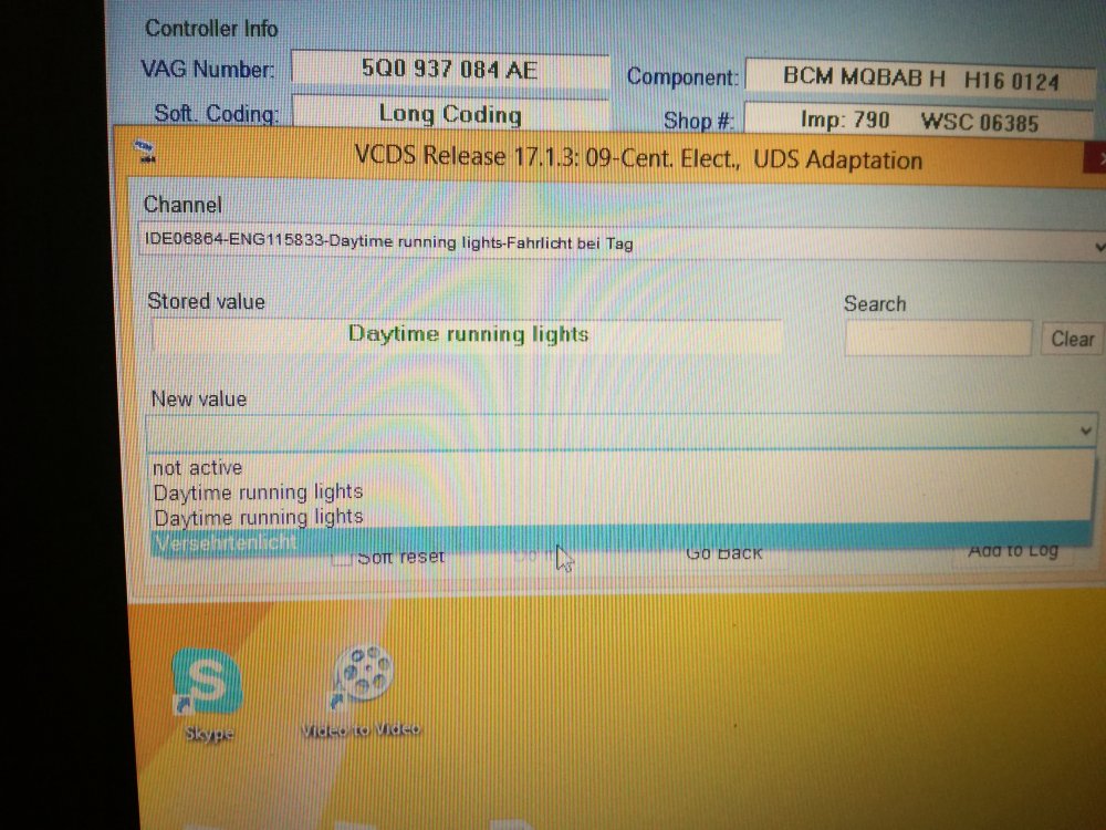

	Consegui sacarlo en el menu...pero no me las apaga o por lo menos en el garage,creo que si me apaga cuando es de dia....

	Encontre esto....pone lo mismo,puse uno y nada...mi menu de luces exterior s es asi: Bueno ya de paso...queria poner las luces de giro que tampoco las encontré. Gracias por todo

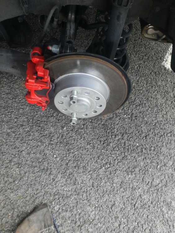

	Bueno chicos....pues me he puesto a pintar los bujes porque estaban muy feos...una vez les pase una lija fina para quitar el oxido...y fue mala idea...ahi os va fotos y lo necesario. Yo les di 3 capas finas y no puse cinta porque al girar el buje las pinzas no te lo permiten,puse dos tornillos y asi puedes moverlo bien.
	http://www.ebay.es/itm/4-CUBREPINZAS-AUDI-CROMO-FRENO-CUBRE-PINZAS-BRAKE-COVER-brembo-sline-caliper/282700221938?hash=item41d23f0df2:g:2SwAAOSwZ4dZH0YK
	Las carcasa esas brembo a mi personalmente no me gustan no porque no estén bien, sino por lo que dicen que se ven que son de full, si fuesen de plastico con los aros de audi me gustarian. En mi caso las acabo de pintar (spray rojo normal de 6e el anticalorico es un rojo mas apagado, kh7 y un cepillo de dientes para limpiar, trapos, cinta de carrocero, periodico y paciencia....) Lo siguiente que tengo es que pintar los buges que los tengo oxidados por alguna parte y estan muy feo, pero eso cuando cambia pastillas para hacerlo bien. ASI están en mi coche. PD la manchita roja que se ven el disco la limpie después...y perdon por la mala calidad de la foto del coche entero
