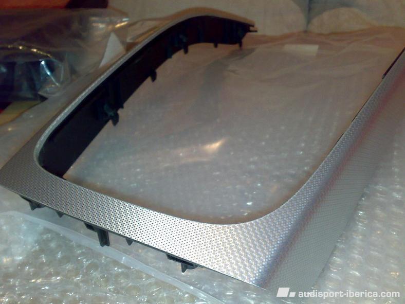

Para cambiar el embellecedor de la consola ya comente que hay que quitar la consola entera. La cosa se complica un poco si llevais trizona y reposabrazos. En elgún otro post de este foro explico como desmontarla. Saludos. -

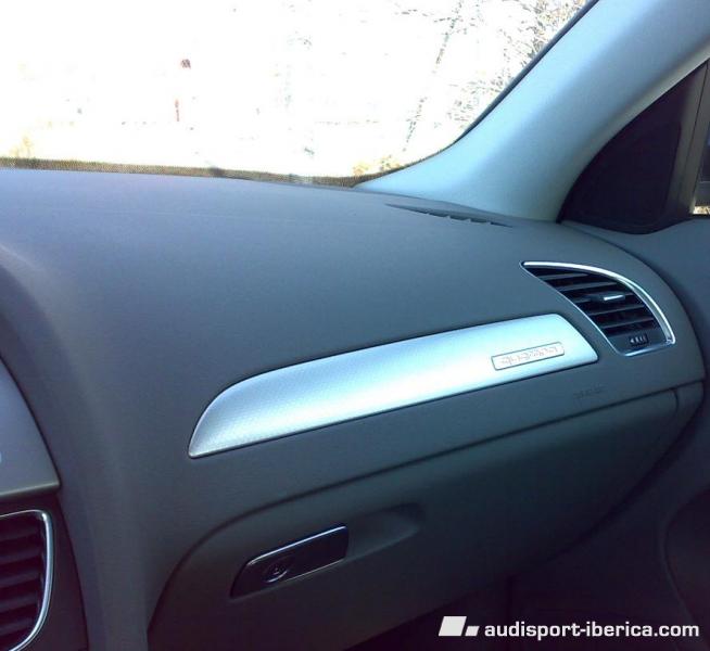

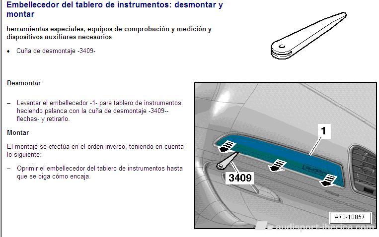

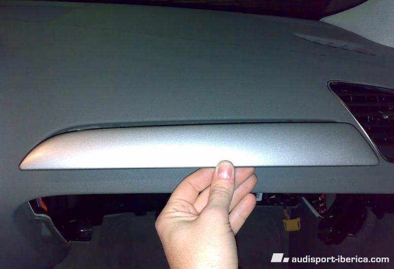

Para quitar el de la guantera: Comentar que yo no me he arriesgado a estropear el salpicadero por lo que desmonte la guantera (no desenchufeis el airbag) y desde dentro presione las grapas sin priblemas. -

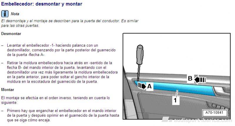

Veo que lleva bastante trabajo y no quiero cagarla, no tendras por casualidad el plano de AUDI para sacarlos todos....... Como se sacan los de las puertas? Como se saca la consola del cambio? Como se saca el del Airbag? Gracias Damasiado para responder por aqui, sobre todo por el tema de sacar la consola (en algún post de este foro explico como sacar la consola) Cuando pueda te paso más info pero lo mejor es que te bajes el ElsaWin. Saludos. -
CALIDAD ALUMINIO EN PUERTAS, CAMBIO Y SALPICADERO
paul2008 responde a redes34 de discusión en Audi A4 / Allroad B8 (2008-2015)
Me he entretenido buscando referencias en el ETKA y he encontrado estas: Embellecedores Aluminio (Tracción delantera, Guia Izquierda) ================================================== Referencia···············Denominacion··························Nota ---------------------------------------------------------------------------------------------------------------- 8K1 853 190 B Y27···Embellecedor aluminio·············der. ci····················30,97€ ---> Embellecedor Guantera 8K0 863 305 A Y27···Marco cobertero aluminio······································65,19€ ---> Consola Central (cambio marchas). 8K0 867 409 A Y27···Suplemento adorno aluminio····izq.························36,02€ ---> Puerta Delantera izq. 8K0 867 410 A Y27···Suplemento adorno aluminio····der.·······················36,02€ ---> Puerta Delantera der. 8K0 867 419 A Y27···Embellecedor aluminio·············izq.························40,37€ ---> Puerta Trasera izq. 8K0 867 420 A Y27···Embellecedor aluminio·············der.························40,37€ ---> Puerta Trasera der. NO SE SI SON LAS REFERENCIAS CORRECTAS. Me lio un poco. Cuando pone Guia Izquierda supongo que se refiera a que el asiento del conductor está a la izquierda. Además, me faltan las que van en el salpicadero. No las encuentro. ¿Podrías confirmar si son estas las referencias paul2008?. Aluminio Holograma. Precios según Etka (en recambios puede ser más caro) Embellecedor Tablero instrumentos (sin anagrama quattro) --> 8k1 853 190 B Y27 Der. 30,97€ Embellecedor Tablero instrumentos (sin anagrama quattro) --> 8k2 853 189 B Y27 Izq. 30,97€ No lo recuerdo pero preguntar cual se necesita para los que llevan volante a la izq. Embellecedor consola --> 8K0 863 305 A Y27 65,19€ Embellecedor Puerta Delantera Izq. ---> 8k0 867 409 a Y27 36,02€ Embellecedor Puerta Delantera Der. ---> 8K0 867 410 A Y27 36,02€ Embellecedor Puerta Trasera Izq. --> 8K0 867 419 A Y27 40,37€ Embellecedor Puerta Trasera Der. --> 8K0 867 420 A Y27 40,37€ -

Puertas delanteras unos 36€ c/u. Puertas traseras unos 40€ c/u. Embellecedor consola no recuerdo. Embellecedor guantera unos 38€. Lo más complicado de cambiar es el de la consola ya que hay que desmontarla entera, darle la vuelta y quitar los 8 tornillos que lleva el embellecedor actual para poner el nuevo. Saludos. -
Buenas compañero, En su momento me pregunte como tu el porque Audi pone de serie ese plástico micrometalizado de full..... Yo lo he solucionado con dinero.....Me he comprado en recambios los 4 embellecedores de las puestras, el de la guantera y el de la consola en aluminio holograma y los he cambiado yo mismo. Te recomiendo hacer lo mismo ya que el cambi es abismal. Saludos!!! -
