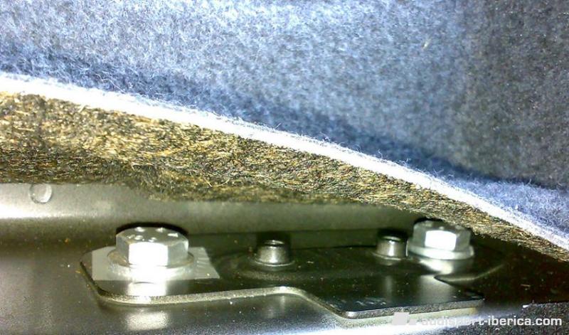

Y esta ultima foto es donde iria la anilla en la zona más cercana al borde de carga del maletero. Se puede apreciar que aparte de los torx, hay 2 tuercas más.... .

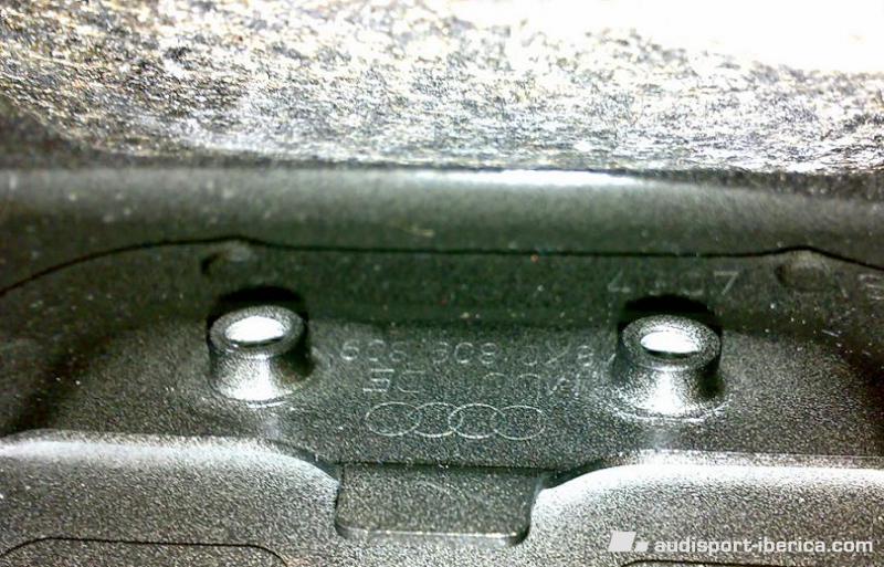

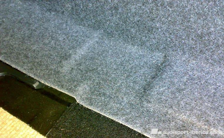

Alguien sabe como va instalado lo del Portacarteras Maletero? He sacado una foto de mi choche donde se aprecian posibles anclajes pero no lo tengo nada claro.... . -

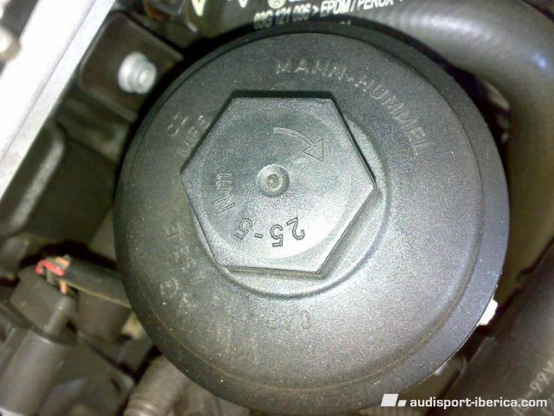

Por otro lado he estado mirando detenidamente la tapa donde va el filtro del aceite. Como dato curioso pone que a de cerrarse con una presión de 25-5 Nm. Como yo no tengo llave dinamométrica ni me la comprare apretare según vea. .

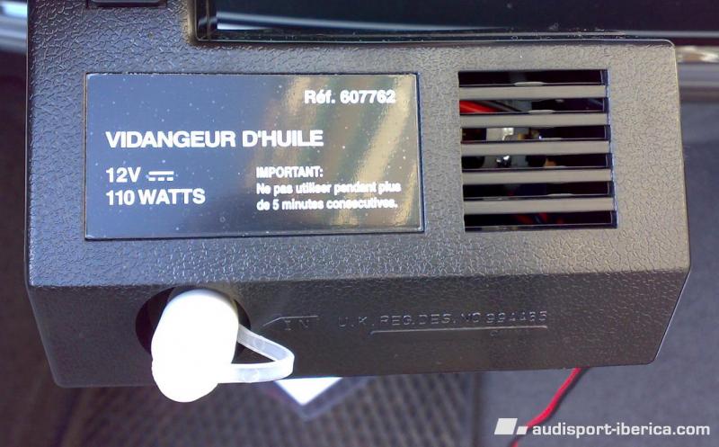

Segun parece es francesa la maquina. Como bien ha comentado Cuasar, no hey que utilizarla más de 5m seguidos.......la pobre se derrite jajajajaja .
