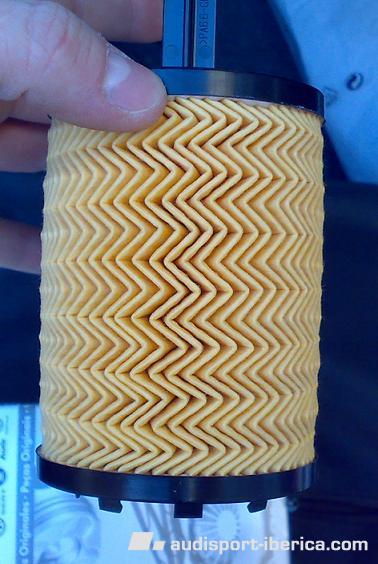

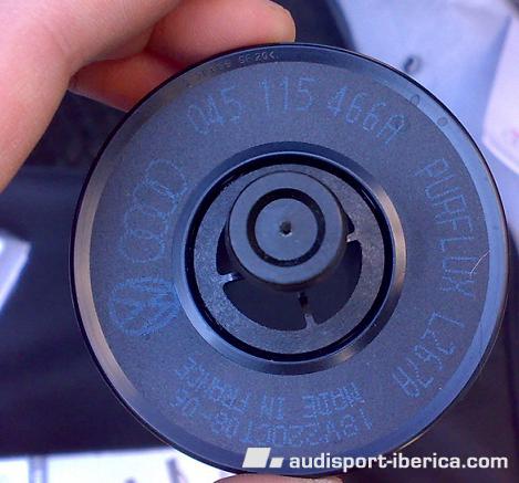

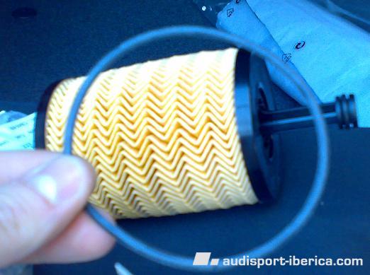

Ya he cambiado el aceite + filtro. Todo muy facil y sin problemas, en cuanto pueda subo fotos con alguna que otra explicación.

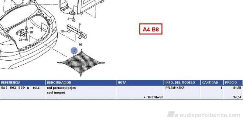

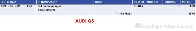

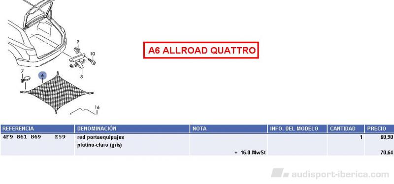

Varios tipos de red maletero. La más cara es la del B8, no se si el tamaño es el mismo para todos... .
Pues en el Etka no pone nada de que esta pieza pueda ponerse. I´m sorry....

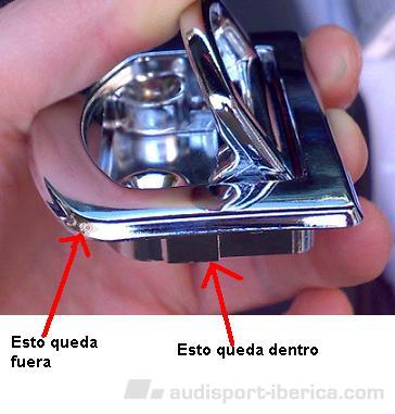

Hola Paul. Yo creo que no hay que recortar el revestimiento, no? con hacer dos agujeros en el revestimiento es suficiente. Esa es la sensación que me dió cuando lo vi. Un saludo Si que hay que recortar el revestimiento. En esta foto puedes apreciar lo que va metido dentro del revestimiento y lo que queda fuera: .

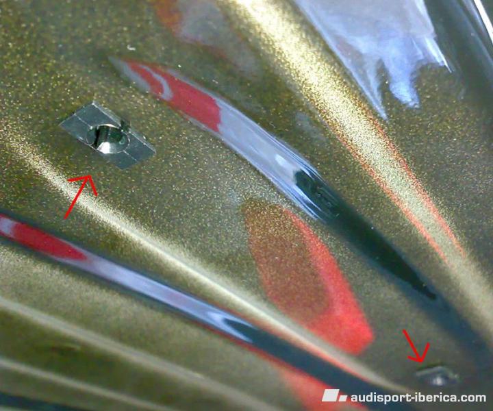

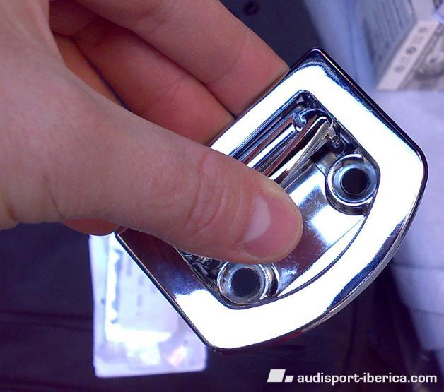

Pues nada, portacarteras puestos. Muy facil. Subo fotos de las anillas. Comentar que los agujeros ya estan hechos en la chapa del coche, solo tenemos que recortar a medida el revestimieno de cada lado. .
Asi queda la cosa: .

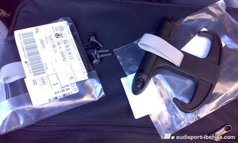

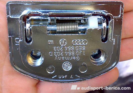

Aqui tenemos el portacarteras con los clips y sus tornillos. No hace falta indicar como se ha de atornillar verdad???? Comentar que 2 de los tornillos me girarón en falso, por lo que puse 2 tornillos que tenia + grandes y fuera!!! .

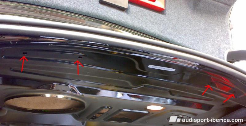

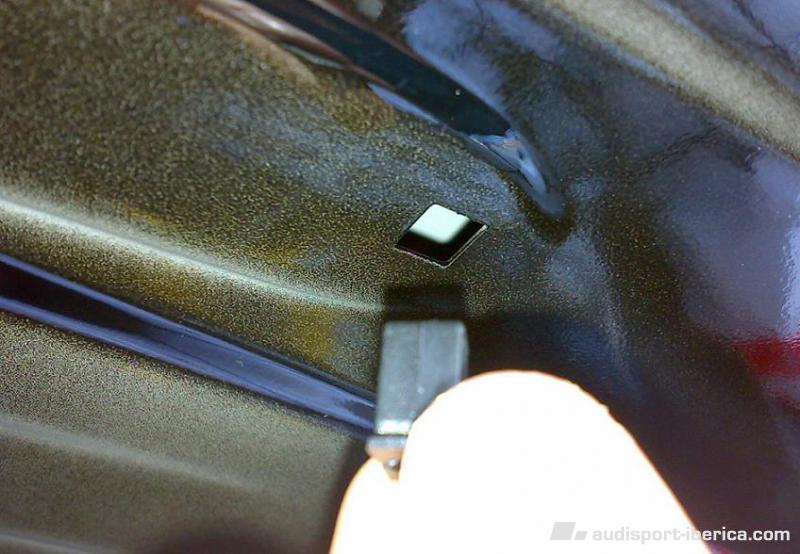

Instalación portacarteras: 1: Localizamos los 4 agujeros en los que introduciremos los clips negros: .

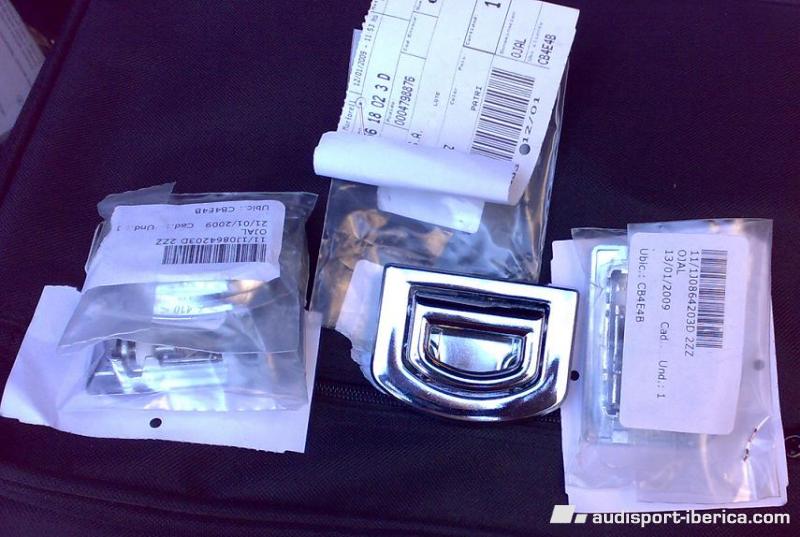

Pues nada, al final hoy he recogido todo menos las red y los tornillos de los anclajes que no los tenian todavia. He montado los 2 portacarteras, muy pero que muy facil. En cuanto tenga lo demas seguimos con bricomania!!!!
