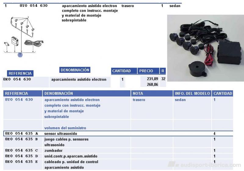

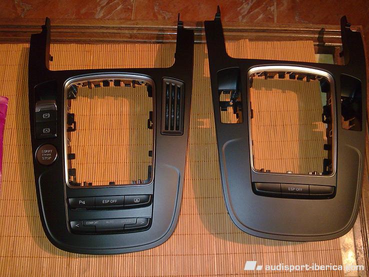

Tengo algunas preguntas: Esta claro que hay que poner la centralita nueva en el maletero con los cables de los sensores y demases en el paragolpes. Los que llevan esta historia de serie, llevan un botón en la consola para activar el parktronic no es asi? Por lo tanto nos tienen que instalar este nuevo pulsador, más el cable que va del pulsador a la centralita del maletero. Esta parte del cableado ya viene preinstalada en nuestro coche? O como va el asunto? En esta foto os muestro como he cambiado mi carcasa original (derecha) por la nueva de la izquierda y he conseguido iluminar todos estos nuevos pulsadores con su luz original al accionar las de posición. De esto ya hace tiempo: Le he agregado la botoneria del drive select que no cumple función alguna. La del start-stop que quiero ingeniarmelas para arracarlo desde este botón. La de la derecha del ESP es de la cortinilla parasol trasera que también me gustaria ponerlo. La de la izquierda del ESP es la del parktronik. Si no me confundo, este pulsador activa el parktronic en cuestión. Alguien que me aclare las dudas? Saludos!!!

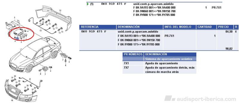

Esto lo instala stagemotion??? Sabeis si tiene un video de montaje como lo tiene con el manos libres fiscon??? Estoy con ganas de comprarme las piezas originales con sus soportes y todo e intentar instalarmelo yo. Despues contactar con los maquinas del Vag-com del foro y que me lo programen. Para los que os han instalado el parktronik: Teneis que cambiar el paragolpes trasero o realizan los orificios directamente? Os desmontal en paragolpes?

Segun la referencia que aparece en la centralita que te han montado. Una pregunta, te han puesto la centralita en la parte donde muestra el dibujo con su respectivo soporte (nº 5) ??? .

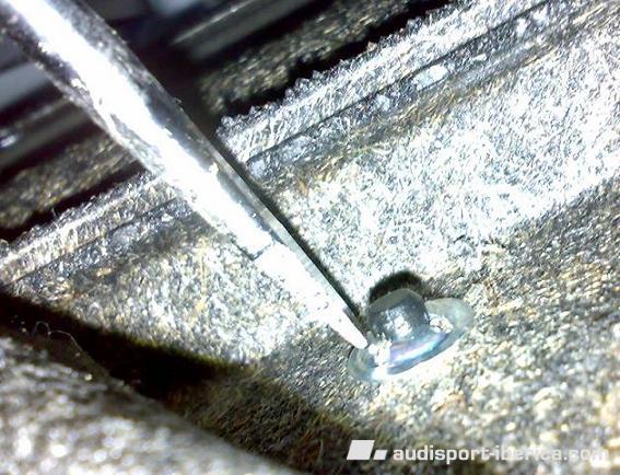

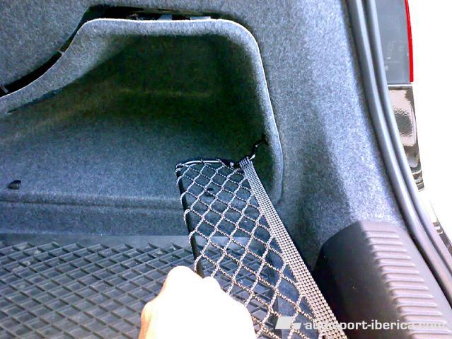

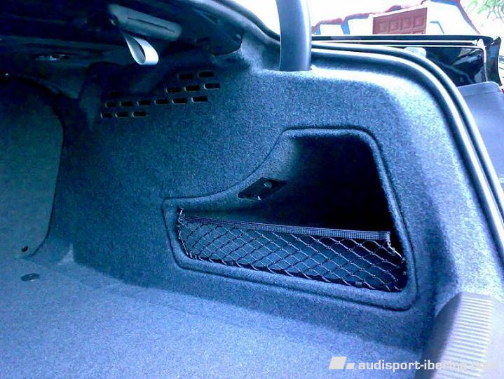

Pues nada, asunto finiquitado. Todo muy facil y sin problemas. Realizar ualgunas pruebas de como quedara antes de poneros a realizar orificios por doquier!!!!! Ya instalado: * Portacarteras * Red Pendiente: Anillas de amarre. Estoy esperando los 8 tornillos. Saludos!!!! .

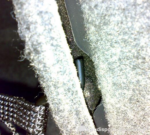

Como podeis apreciar, el orificio de la derecha es facil ya que ha de coincidir con la endidura que tiene el revestimiento para que una vez que cerremos pase sin problemas: .

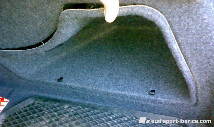

Asi hay que colocar la parte derecha para despues llevar la parte izquierda a su izquierda. Es la unica manera debido a la forma que tiene esta parte : .

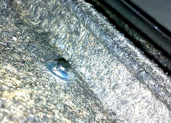

Anclando los ganchos que van a ras!!! y como con un destornillador realize presión a los chirimbolitos de metal para que queden bien fijos: .
