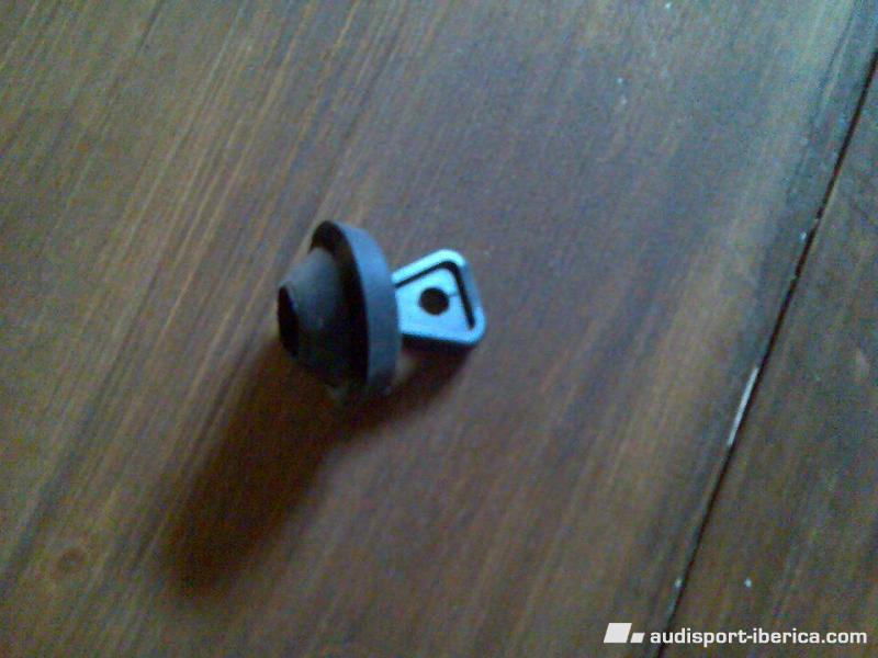

se me olvidava la pieza de goma que hay que quitar para poner el tubo flexible es esta un saludo a todos y espero que os guste la ñapa

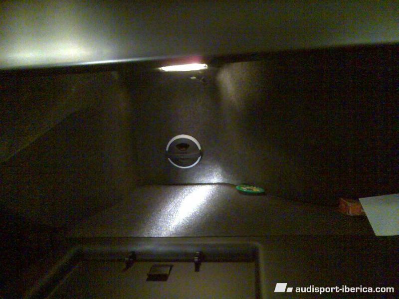

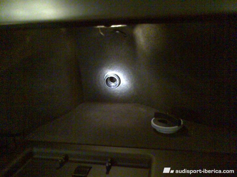

y nada ya solo queda roscar el difusor y meterle a presion en el agujero que hicimos anteriormente en la guantera y pegar el difusor con un poco de loctite para que no se mueva y este es el resultado a ver que tal funciona este verano

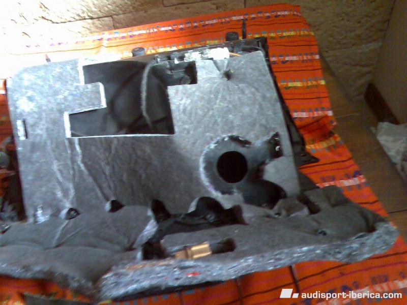

bueno ya va tomando forma la ñapa esta a continuacion ponemos la guantera en su sitio y metemos el tubito en su sitio

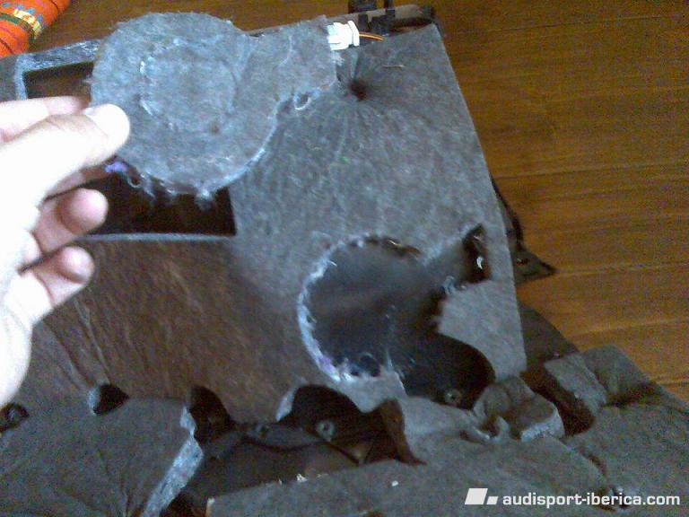

una vez tenemos el trozo de aislante fuera queda marcar donde va el agujero buen ppues es simplemente presentar el difusor y centrarlo mas o menos con el circulo del aislante ese es el sitio exacto yo primero taladre y luego con una lima redonda le di forma en 3 minutos luego pase la lija

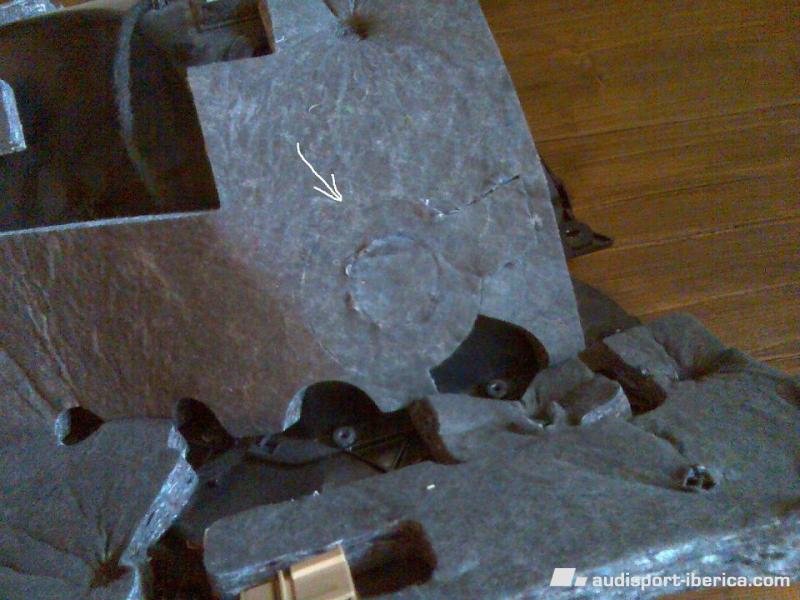

ahora llega lo mejor taladrar la guantera :crying_anim: vereis que por detras la guantera esta forrada de un aislante y si os fijais mas se ve que esta como recortado un circulo pues tirad de el y quitarlo por completo

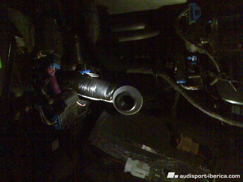

ahora es el momento de poner el tubo flexible que no lo es ojo que lleva posicion de montaje se monta con la rosca hacia abajo y luego se gira hacia arriba tiene que quedar algo ASI

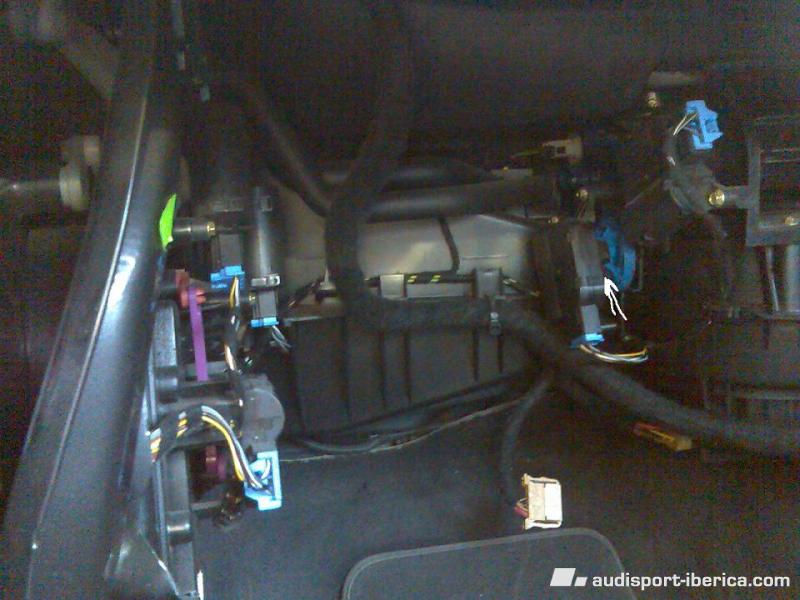

bueno pues llego el dia de refrigerar la guantera lo primero quitaremos la guantera con una llave de vaso del numero 8 son 5 tornillos tres debajo del aluminio y dos mas debajo del todo uno a cada lado hay algun brico de como hacerlo y ya de paso engrasamos la tapa de la calefaccion (el famoso neeeeek al dar el contacto) yo solo engrase en un punto como se ve en la foto y se ha quitado hay que dar 5 o 6 veces al contacto para que se quite del todo.
