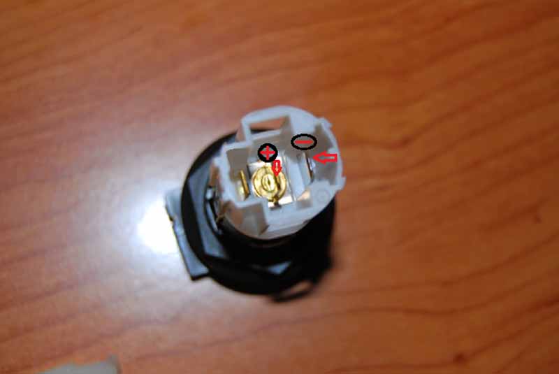

Colocadas: Bajamos la tapa del conector y lo introducimos a la toma de corriente. Ahora utilizamos la cinta de tela para forrar los cables,ojo señalar cual es el positivo o el de masa. -

Ahora vamos a montar la Toma de corriente con su conector y cables: Las conexiones serian así: Cogemos un extremo del cable y la introducimos en sus posiciones tanto positivo como la masa. -
