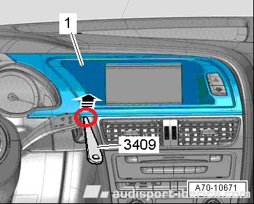

  12. Si lo que quieres es quitar el MMI solo con quitar el marco es suficiente.
  13. Comento de Levantar el marco, no quitarlo! más que nada el levantar el marco es para colocar mejor el difusor y no rozar el marco, pero se puede hacer sin quitarlo.

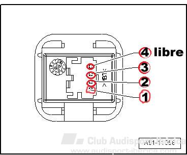

  17. Cuando este todo conectado, nos toca montar todo de nuevo hacer los pasos a la inversa los difusores y el climatizador con presionar es suficiente. CODIFICAR VIA VAG-COM: Una vez instalada la salida AUX-IN de la radio, procedemos a activar. Select Control Module -> [select] ->[56 – Radio] [Coding – 07] -> Long Coding Helper -> Byte 0 Bit 0 - Analog Input (AUX) Installe (1= activado) Bit 2 - Analog Input (AUX) Monitoring active (1= activado) Exit LCode o ESC -> [Do it!] para que acepte el New Coding -> Codificación aceptada.
  18. Una vez conectado los cables pasarlo por el lateral de la consola central y conectar las clavijas:

  21. CLAVIJA PARA CONTACTO HEMBRA AUX-IN: Conector múltiple de 4 polos (T4i) . 1 - Masa BF (baja frecuencia) 2 - BF izquierda 3 - BF derecha 4 - Libre
