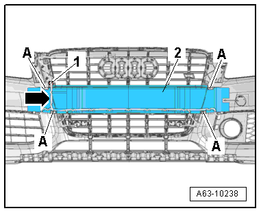

Absorbegolpes: desmontar y montar Desmontar – Desmontar el protector del paragolpes delantero → capítulo. – En los casos en que exista hay que liberar el mazo de cables eléctricos -1- para el sensor de aparcamiento asistido delantero -flecha-. – Sacar los absorbedores de impacto -2- de los soportes -A- y quitarlos. Montar El montaje se efectúa en el orden inverso, teniendo en cuenta lo siguiente: – Montar el protector del paragolpes delantero → capítulo.

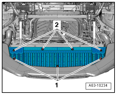

Elemento de cierre para protector del paragolpes delantero: desmontar y montar Desmontar – Desenroscar los tornillos -1- y -2-. – Retirar el elemento de cierre para el protector del paragolpes delantero, mirando en dirección de marcha hacia atrás. Montar l Pares de apriete → capítulo El montaje se efectúa en el orden inverso.

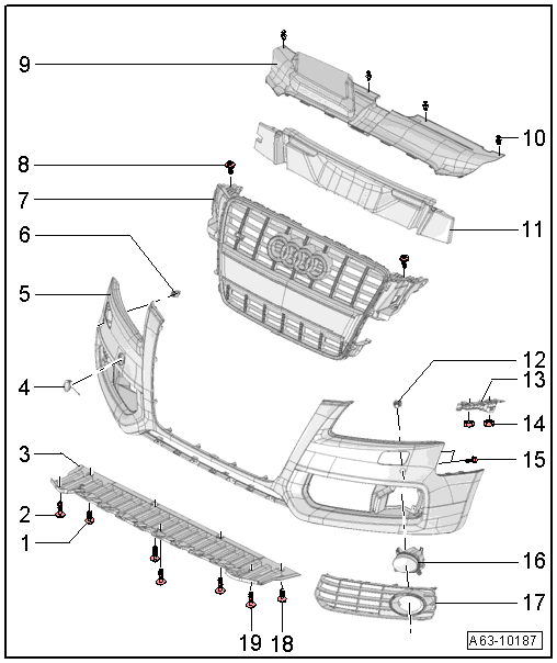

Cuadro de montaje: protector del paragolpes 1 - Tornillo q 3 Nm 2 - Tornillo q 1,5 Nm 3 - Elemento de cierre del protector del paragolpes q Desmontar y montar → capítulo. 4 - Cubierta q Para gancho para remolcar 5 - Protector del paragolpes q Desmontar y montar → capítulo. 6 - Transmisor para el dispositivo de ayuda para el aparcamiento, delante a la derecha -G252- q Desmontar y montar → grupo de rep.94. 7 - Rejilla del radiador q Desmontar y montar → capítulo. 8 - Tornillo q Par de apriete → pos. 9 - Cubierta de la chapa portacierre q Desmontar y montar → capítulo. 10 - Remache expansivo q Para el desmontaje hay que desenroscar el pasador aprisionador. q Al montar, sólo hay que hundir el perno de fijación. 11 - Amortiguador de golpes q Desmontar y montar → capítulo. 12 - Transmisor para el dispositivo de ayuda para el aparcamiento, delante a la izquierda -G255- q Desmontar y montar → grupo de rep.94. 13 - Alojamiento para protector del paragolpes delantero q Desmontar y montar → capítulo. 14 - Tornillo q 4 Nm 15 - Tuerca q 4 Nm 16 - Faro antiniebla q Desmontar y montar → grupo de rep.94. 17 - Rejilla de entrada de aire q Desmontar y montar → capítulo. 18 - Tornillo q 3 Nm 19 - Tornillo q 1,5 Nm

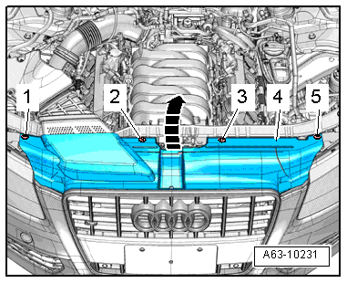

Cubierta de la chapa portacierre: desmontar y montar Desmontar – Desenroscar los tornillos -1, 2, 3, 5- para clips expansivos. – Levantar la cubierta -4- de la chapa portacierre -flecha- y desengancharla de la rejilla del radiador. Montar El montaje se efectúa en el orden inverso, teniendo en cuenta lo siguiente: – Introducir la cubierta de la chapa portacierre con las guías en los alojamientos de la parrilla del radiador y del protector del paragolpes. – Colocar los clips expansivos y hundir los tornillos hasta el tope.
