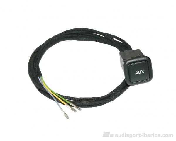

en stagemotion 39€ ,pero hay que preguntar en audi. http://www.stagemotion.com/index.php?page=...t&Itemid=27

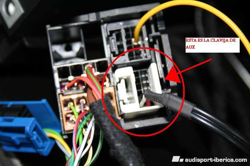

Gracias por la información! Lo que quiero es al instalar el interface tenga la posibilidad de escuchar el navegador por el altavoz de salpicadero,pero cuando quiera ver o escuchar (pelicula,musica) y con un boton pueda activar el AUX dedicado al interface, y al mismo tiempo dejar la toma AUX en la guantera o posabrazos (mp3,movil,etc...) Pasos con el Vag-Com: SELECT [56 – Radio] [Coding - 07] -> Long Coding Helper -> Byte 0 Bit 0– Analog Imput (AUX) installed Bit 2- Analog Imput (AUX) Monitoring active Exit LCode o ESC -> [Do It!] para que acepte el New Coding -> Codificación aceptada (informacion de joseluis_79) Conexion para el AUX en la guantera o posabrazos y para el interface: foto de Esteban Miguez. foto de joseluis_79
