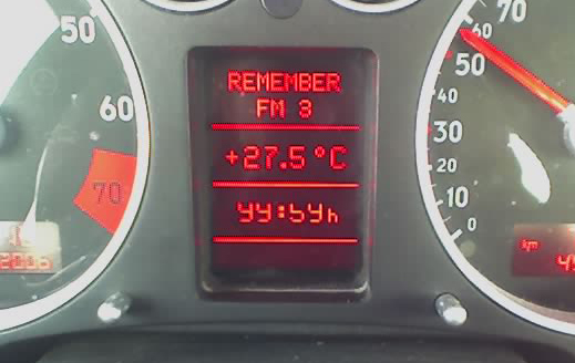

ravefai publicó una discusión en Audi TT Mk1 (1999-2006)
Buenas a todos,le he hecho una fotillo para que lo veais,se me ha ido como una tira de diodos de la pantalla del ordenador,supongo que con la fama que tienen los cuadros del tt igual os ha ocurrido algo a algun forero tambien,ya me direis que solucion tiene esto,mi coche esta en garantia pero joer,ara a marear otra vez a la casa audi. -
Hola ravefai! Cuanto tardaron en arreglartelo? Y cuanto fue la receta? Por cierto, a ver cuando quedamos y me enseñas ese bicho rojo! Me lo repararon en garantia,lo que pasa es que tuve que ir tres o cuatro veces por que me lo daban y seguia fallando,no se que costarian los aforadores,en primer lugar se que los ajustaron no los cambiaron pero al final si. Y el bichito estoy que lo tengo casi vendido Mañana me lo corfirma un chico de albacete,ya veremos que ocurre,un saludo.
Hola jfp,leyendo tu post me ha recordado lo mismito que me paso a mi,yo quise hacer el recorrido alicante-algeciras (606km de gps) con un deposito,un par de veces hice la prueba y parece tambien que a raiz de eso empezo el marcador a hacer de las suyas (ya no se si sera casualidad). Se me quedo varias veces la aguja enganchada cuando llenaba el deposito y le costaba bajar,aparte de eso luego empezo ya a hacerme locuras variadas,desde llenar el deposito y marcar un cuarto hasta entrarme la reserva a los 30km otra vez que lo habia llenado.La ultima fue ya cuando me quede tirado en el tunel de campello cuando me marcaba 30km de autonomia todavia y lo fuerte es que lo acababa de sacar de la audi que me acababan de dar dos llaves otra vez programadas xddd. Al dia siguiente lo volvi a llevar y estuve asi hasta tres veces para que me lo solucionaran (no me importo mucho ya que me dejaban unos a4 2.5 tdi de cortesia que iban de lujo jejejej),fueron los aforadores,ya que eran dos,como me dijo el electricista que al final los cambio,ya que el 225cv quattro lleva dos,y los muy cazurritos miraban solo uno y regulaban ese,hasta que ya llego este electricista que pilotaba el tema que estaba de vacaciones y lo soluciono. De momento no me ha hecho otra vez nada raro,toquemos madera.......
