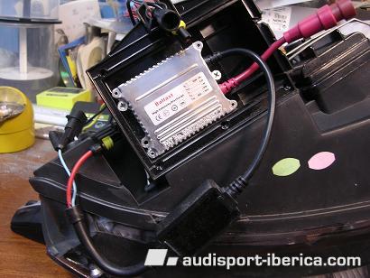

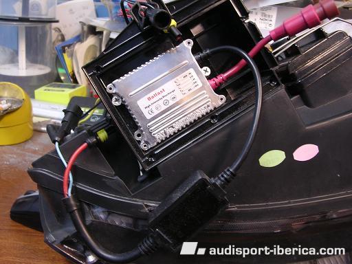

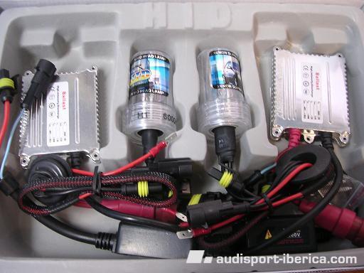

a estas opticas tube ke ponerle los xenon fuera ya ke no tienen espacio para ponerlo dentro,(en el original si se puede)por eso hice el orificio del pasamuro con una corona de 25mm, y coloke el balastro donde van originalmente. -

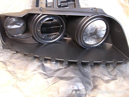

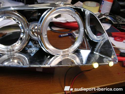

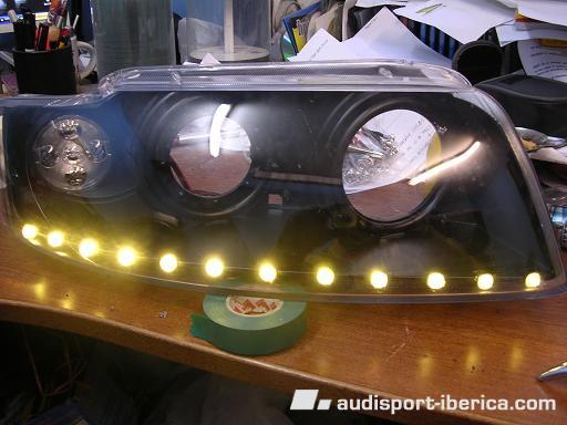

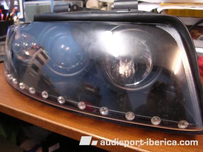

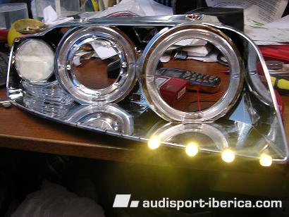

cuando ya tenia una optica terminada de leds, le puse cinta de carrocero en la parte frontal de los leds y en el intermitente para no pintarlo, y al resto a darle manduka.... ASÍ, kedo la primera.... a estas opticas tambien les he puesto un kit de xenon, pero estan montan H1.. -

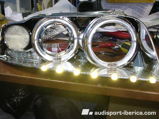

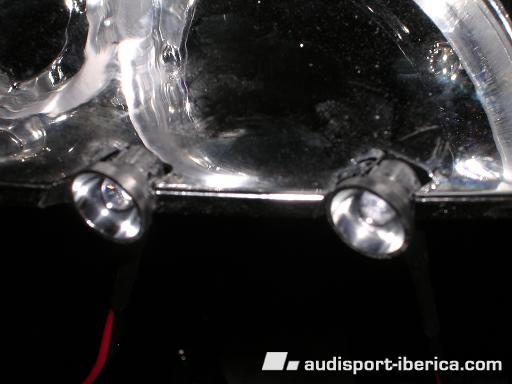

se me olvidaba, los leds lo fijaba con un loctite especial ke no daña el kromo, ke lo utilizaba para pegar las gomas de los coches de radicontrol. ASÍ kedaba por debajo........ -

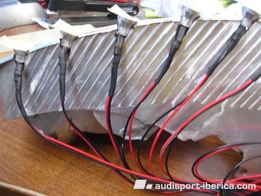

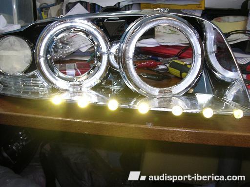

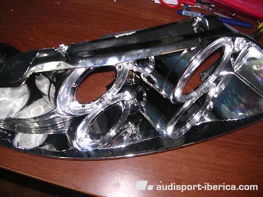

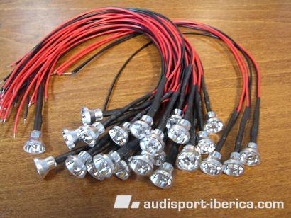

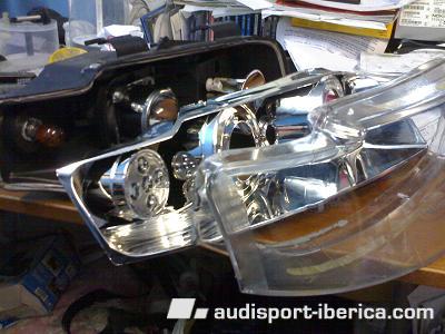

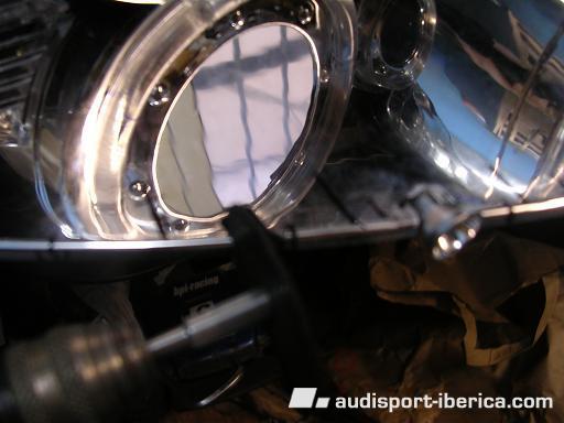

Pues, ya estan las opticas kolocadas en el coche.......... Lo primero de todo fue meter las opticas en el horno(metodo Westforce), y una vez abiertas kedaron ASÍ.... ....una vez abiertas lo ke hice fue marcar la distancia de cada led......... estos son los leds ke he kolocado.......... cuando ya tenia la distancia marcada, fui sobreponiendo los leds con la inclinacion mas o menos correcta(izkierda,derecha) de el marcado no tengo foto. despues con mucho cuidado fui cortando con la dremel dandole la forma de la marca ke habia hecho antes, pero siempre kedandome corto y sobreponiendo el led para no pasarme y ke kedase lo mas justo posible. -
Pekeñas y Grandes Mod´S de todos los Foreros
M@DM@X responde a M@DM@X de discusión en Audi A4 B6/B7 (2002-2008)
donde has conseguido los leds???? En esta Web.......http://www.tienda-led.com/shop/index.php?cat=c2_Iluminacion-de-Tuning.html&XTCsid=5ef8e9c8448f7c6cfc462dca1eb3878e -

Bueno pues........ya he terminado, ya estan selladas las opticas, Mañana colocacion y algunas fotillos. Despues todo el proceso......... En estas opticas no tengo la opcion de colokar el kit de xenon dentro, ASÍ ke............ ...y esta acabada -

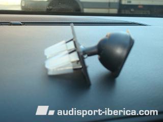

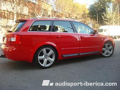

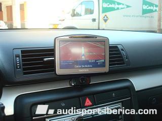

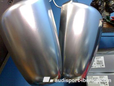

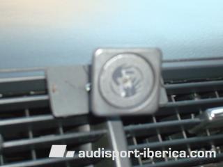

....tambien el labio kupra ke no se aprecia mucho en la foto de mi firma. Otra modificacion fue para el coche pero indirectamente, ya ke es el soporte del GPS... tambien le he colocado unos separadores de 5mm delante y 10mm detras, no se aprecia mucho en la foto, pero las traseras kedan a ras. y las carcasas de los retrovisores en aluminio del color de las barras del techo... ...lo proximo sera reparar las llantas yo mismo, a ver como se me da. -

...mas, sensor de aparkamiento, ke menudo follon sin kitar el paragolpes trasero.......eske uno no tiene ni papa de komo sakarlo. ..y las luces indicativas estan en la parte trasera del techo, con lo kual al mirar por el retrovisor veo las luces y el coche de detras al mismo tiempo... -

..hechale un vistazo a esto....... http://www.segundamano.es/li?q=kit+xenon+h...amp;ps=&pe= ...pues sinceramente no lo se, yo como otros foreros ke konozco los llevan dentro y cero problemas. Seria interesante que nos dijeras que modelo de coche tienes. Porque si es un b6 y quieres montarle un kit de xenon si que hay que agujerear la tapa del faro , lo puedes hacer perfectamente con una corona de la misma medida que la goma estanca que vienen en el Kit de xenon , ASI te queara un trabajo fino fino. Sino siempre puedes optar a lo bruto con un cutter. Te digo lo de que modelo es porque los b6 tienen lupas y te ahorras una pasta en comprar un foco entero. Sin embargo si tu modelo es el B7 pues sinceramente yo no montaria un kit de xenon porque irias dndo el cante al no tener LUPAS. Para el caso de este ultimo modelo optaria por comprar unas focos completos de BI-XENON (como yo hice). Ademas creo que el amigo WESTFORCE vende unos para estos modelos muy bonitos con leds y todo. Un saludo y espero haberte ayudado por cierto yo tambien soy de Cadiz. :ranting2: Hola he leido que alguien vende los faros completos Bixenon para b7.Me gusteria saber quien es y como puedo contactar con el,para saber precios y ver los faros. Gracias y un saludo ..hecha un vistazo por accesorios, porke sinceramente no lo se.

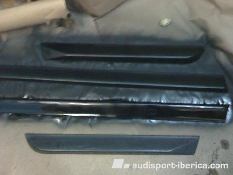

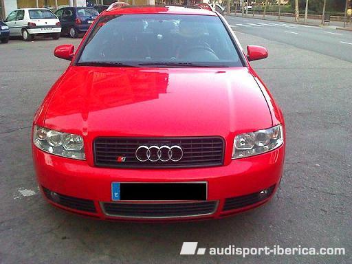

Bueno pues, yo tambien he hecho alguna ke otra...... 1ª- Parrillas delanteras (todas) en negro mate y taloneras S4 en negro mate tambien. antes.... despues.... taloneras... akí se ven como estaban y como kedan.. con la ultima foto me he ekivocao, ya ke aun no estaba terminado del todo.. -

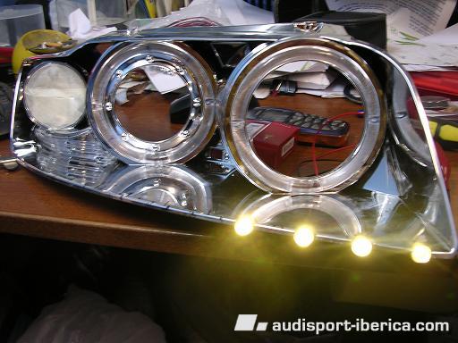

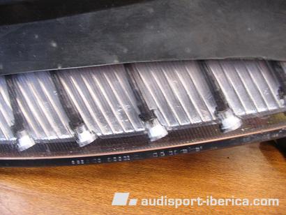

Muy buenas tardes-noches-dias a todos, he pensado ke porke no poner todas nuestras modificaciones juntas, ya sean pekeñas, grandes, minusculas, gigantes, es igual el tipo de modificacion. El tema esta en meter en un hilo todas juntas e incluso algun brico. ASÍ podremos ver lo ke ha hecho uno o el otro y creo ke siempre estara visible el hilo y no se perdera con el tiempo, ya ke mas tarde o mas temprano alguien siempre le hace algo a su B6 o B7. Ke os parece la idea???? Bueno pues, empezare yo con un brico ke estoy haciendo y ke han hecho anteriormente otros foreros y lo unico ke me he limitado a hacer es copiar lo ke han hecho. Aun no lo tengo terminado y espero este fin de semana terminarlo pero pongo alguna foto....... ..decir ke es la luz de dia... una de la evolucion una mas -
He visto tu MP..... A ver.... solo tienes que agujerear la tapa si el balastro que te compras, no es "slim", en caso de que si lo sea, lo puedes meter todo dentro del faro, como llevo yo, M@DM@X y varios foreros mas.... es muy sencillo la verdad... Saludotessssss <_< Si kieres ke te de un consejo... 1º- Mira de pillarte un kit con el balastro "Slim"(el pekeño) 2º- Mira tambien el voltage (35w o 55w) ya ke si es de 35w y no lleva una resistencia posiblemente te de fallo de luz fundida en el cuadro. Los hay ke ya vienen preparados para ke no den fallo. 3º- Antes de hacer agujero mira de meterlo dentro, ya ke kabe, y es buscarle la vuelta para meterlo dentro. El meterlo dentro significa ke no tienes cables por el motor y ke si en un momento dado los kitas no tienes ke tapar los aguje ke has hecho anteriormente. Yo se lo vi a un forero y cuando me pille el mio hice lo mismo, y a MoratA se lo pusimos dentro tambien, y si Jisu-1.8T o Orenes-Sline o cualkier otro forero en la zona de Barcelona tiene pensamientos de ponerselos yo le hecho una mano.
