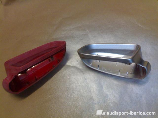

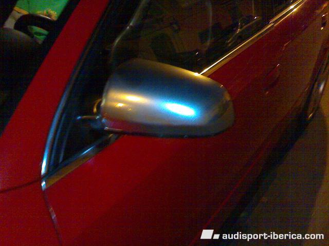

La pintura ke le he puesto es practicamente igual ke las barras del techo o incluso algo mas brillantes, mañana le haré alguna foto, porke de noche no se aprecia nada. La pintura es....PINTURA METALIZADA 664 CROMADO de la marca TITAN. mas ke nada lo digo por si alguien kiere los retros o las molduras interiores algo mas brillantes. -

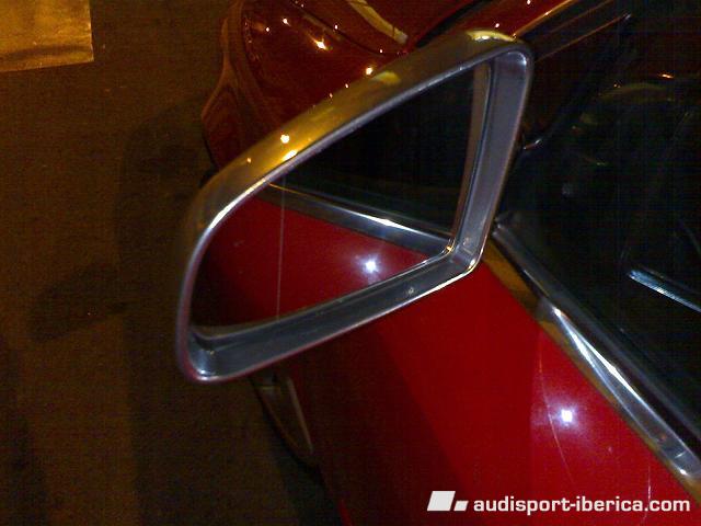

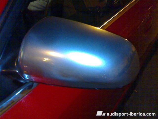

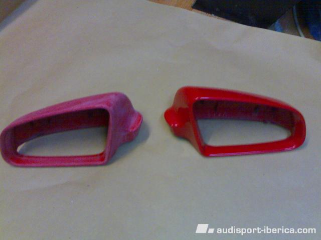

......pues siento decir esto, pero no todo sale bien la primera vez. Despues de haber pintado los retros y haberse secado han kedado como el kulo, y todo por kulpa de la pintura, pero como no me conformaba con esa porkeria, he vuelto ha empezar. He vuelto ha lijar con una lija especial de carrocero super fina y despues le he dao con un paño ke utilizan tambien los carroceros ke es para eliminar todo el polvillo ya ke lo absorve mogoñon, y despues he pillao una pintura metalizada cromo ke es la bomba. ...acabo de terminar, pero tengo ke mejorarlos ya ke no me terminan de combencer. Cuando pueda le hago fotos de dia.................... -

Te puedo asegurar ke han kedao de cine, ya ke las he visto en vivo. -

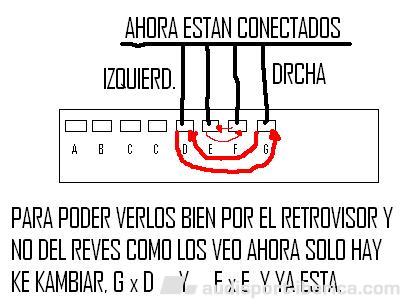

No se como no se me habia ocurrido antes... solo hay ke kambiar las conexiones de la centralita y ya esta el tema medio solucionado, ya ke la numeracion sera lo unico vea al reves, pero como lo unico ke me interesa es ver el 4 ke es la distancia ke me interesa ya ke llevo bola de enganche y son 30cm de coche a coche mas 10cm de la bola al coche de atras.... ...akí un crokis un poco chapuzero pero creo ke se entiende algo. -

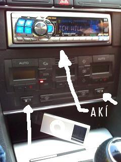

se me ha ido la olla y he repetido la foto... bueno aki colocado..... ....se ke no es komo lo keria yo pero ASI tambien me vale, aunque tedre ke acostumbrarme ya ke lo veo del reves, pero de esta manera mato dos pajaros de un tiro......miro por el retrovisor el coche de detras y el indicador luminoso y sin tener ke poner el otro retrovisor ke kedaba fatal... -

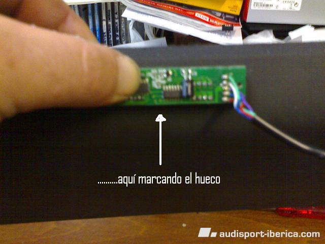

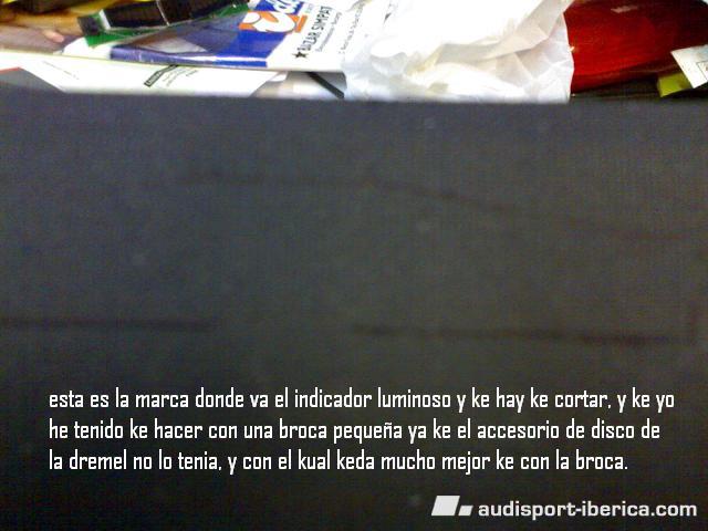

.......bueno, ya lo tengo terminado, y al final no lo he podido poner en el klima como keria, ya ke el marco del klima por dentro no es como yo pensaba, pero bueno, como colocarlo lo tenia ke colocar...... pues ahí va donde lo he puesto..... -

Akí es donde kiero poner las luces indicativas.... ...a ver si esta tarde puedo desmontar el klima y miro de kolocarlas.
