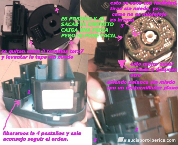

lo voy preparando lo del comutador de las luces que es mas facilito de Acer... un ultimo consejo, herramientas buenas si es posible. -

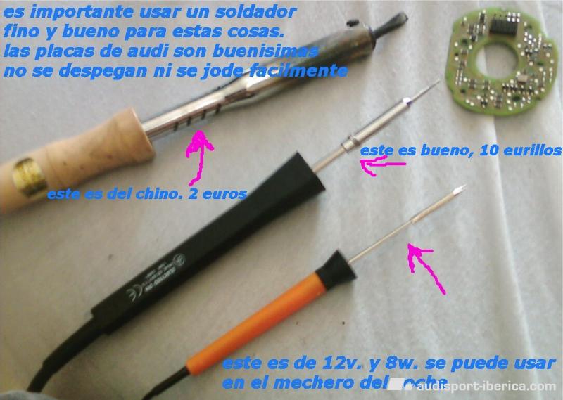

comprended que es dificil soldar y a la vez echarte fotos con el mobil. un lg chocolate que tiene wasa-- proximamente esto... -

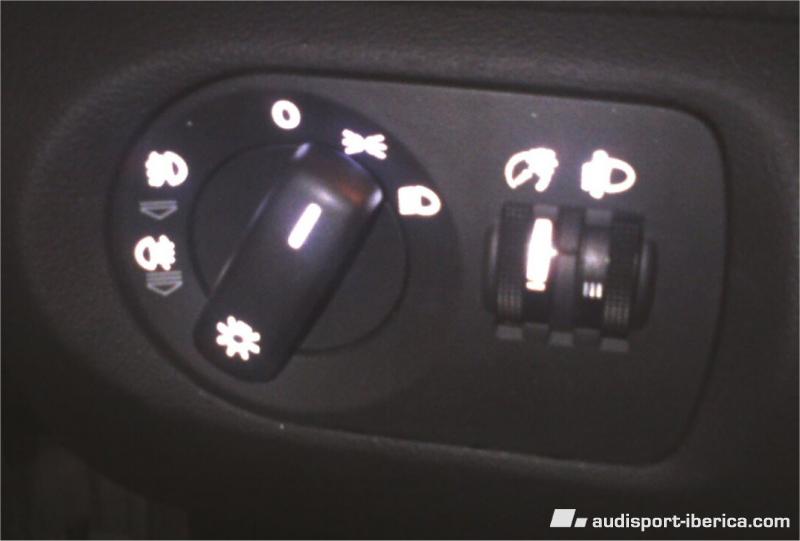

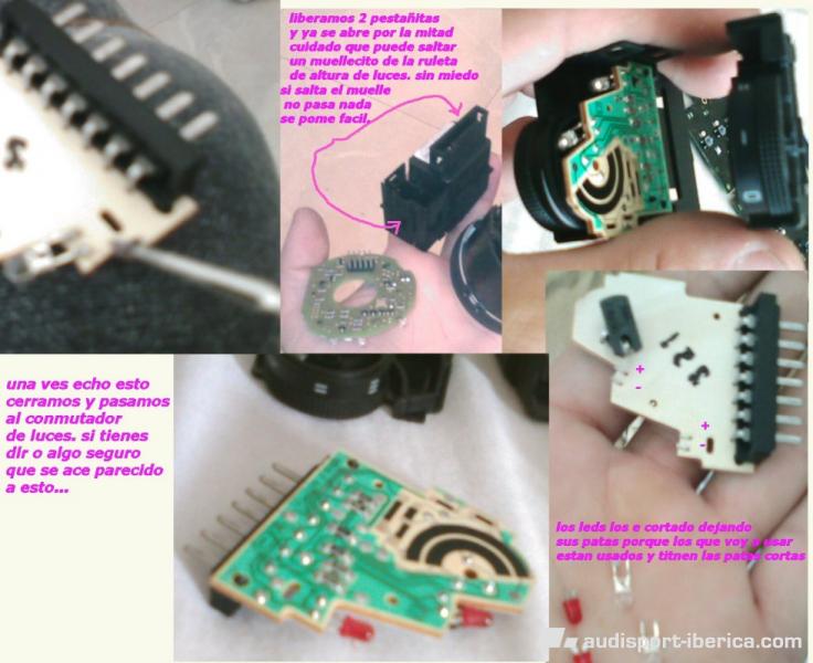

los leds estos los puse en violeta para no cegarme. los blancos que e puesto brillan demasiado y tengo otros que no se ven lo sufriciente... -
