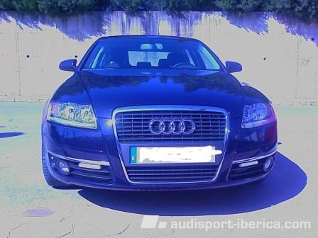

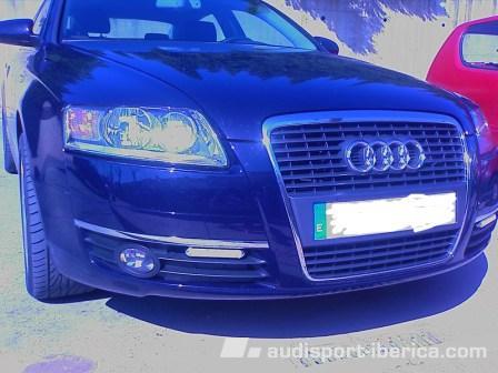

hola a todos ,he comprado unos leds en ebay,traen doce leds cada tira ,son leds de los gordos,no las tiras que venden con microleds,los he montado en una hora,y son muy sencillos de montar ,me han costado 50 euros ,y quedan muy bien. los he montado en paralelo con la bombilla de posicion,y asi no marca fallo en el fis,y los enciendes cuando quieres. os paso unas fotos de dia,a la noche os paso otras de como quedan encendidos.
