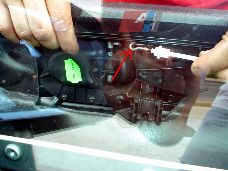

No es necesario desconectar la bateria para estas tareas, así que tranquilos. Quizás si fueramos a quitar el motor de los elevalunas sí fuera recomendable pero para esto no. Sí, AnTTonio, los leds de las puertas los desconectamos a la vez que los mandos del elevalunas y el de los espejos, es decir en estas clavijas.... Pues muy sencillo, el cable para accionar la cerradura de la puerta va anclado a la maneta mediante un ganchito que lleva en el extremo del mismo. El que te señalo en la siguiente foto. Solo tienes que desengancharlo de la maneta y ya está, no tiene más secreto. -

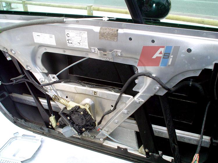

Este es el aspecto de la puerta de nuestros TT´s una vez quitado el panel embellecedor. Lo que veis en el centro es el famoso motor del elevalunas que tantos quebraderos de cabeza nos ha dado a algunos. -

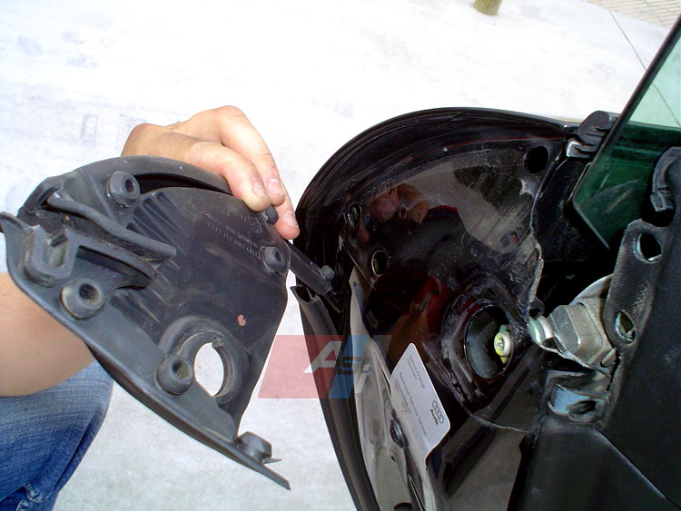

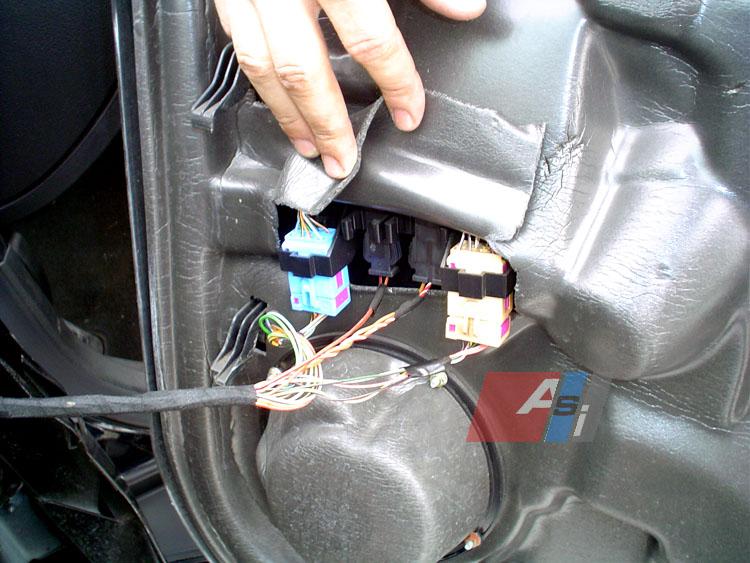

Despues de realizar esta serie de pasos, lo único que mantendrá unido el panel de la puerta a la misma serán los cables de los mandos del elevalunas y espejos y el de apertura de la puerta. Quitarlos es muy sencillo. Los cables de los elevalunas y los espejos están colocados bajo el forro de esponja, los localizamos y procedemos a desenganchar las regletas que los unen a los interruptores. -

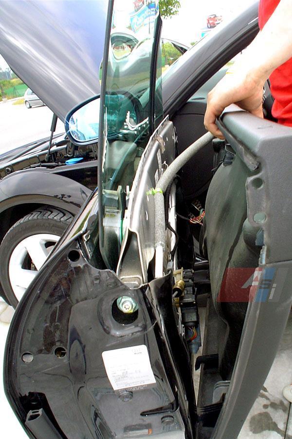

Quitados ya estos tres elementos (tornillo y gomas) bastará con coger el panel por la parte superior con la ventanilla bajada y tirar de él suavemente hacia arriba para desenganchar sus anclajes a la puerta que tiene situados por la parte inferior y por ambos lados. Antes de que nos demos cuenta, nos quedaremos con él en las manos así que tened cuidado no se os caiga. -

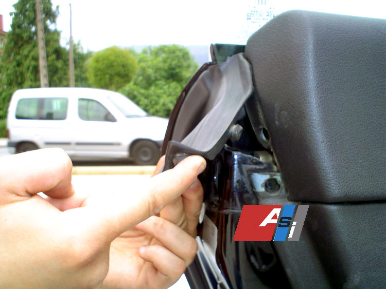

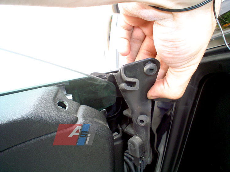

Cuando ya tenemos quitado ese tornillo el siguiente paso será quitar las gomas que sujetan el panel por la parte superior, tanto por la derecha como por la izquierda. El metodo a utilizar es muy sencillo, bastará con cogerlas por la parte inferior e ir tirando suavemente de ellas para desengancharlas de sus anclajes. La izquierda..... -

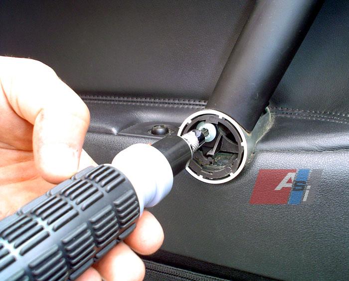

Una vez quitada la famosa "tapita" procederemos a quitar el tornillo que ocultaba la misma. Para ello utilizaremos una llave Torx 30. -

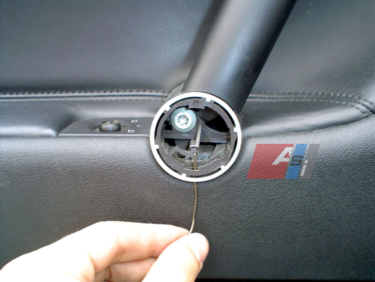

Lo primero que tenemos que hacer es quitar la "tapita" redonda que se encuentra en la base de la empuñadora de cerrar la puerta. Para ello tenemos que meter un alambre o algo parecido por el agujero que se encuentra en el lado inferior. Al hacer esto, con el alambre se apretará una pequeña pestaña de plastico, y a la vez que lo hacemos giraremos la tapa hacia el lado contrario de las agujas del reloj y nos quedaremos con ella en la mano. En esta foto, aparece el sistema que tiene la empuñadura para sujetar la tapa y como tenemos que introducirlo para sacarla. -

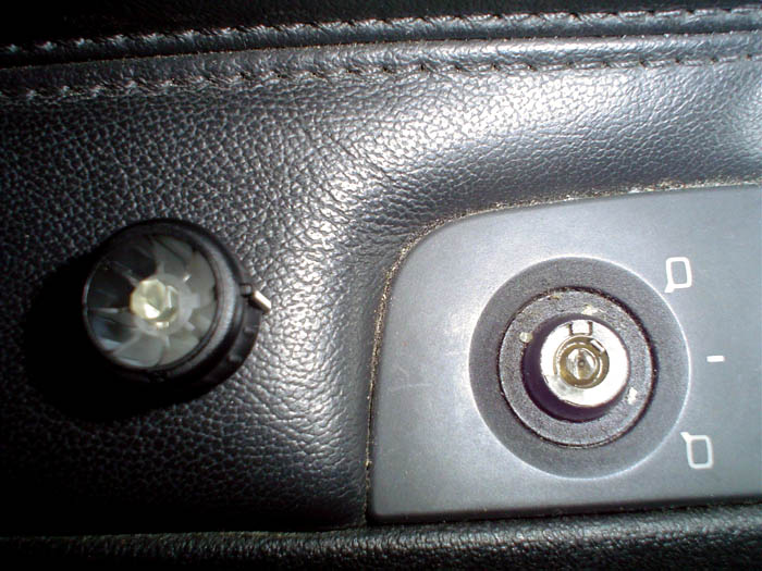

Desmontar_Panel_Puerta_Audi_TT_MK1_PabloR6.pdf En este TTuTTorial voy a intentar explicaros como desmontar el panel de la puerta, en este caso es la del conductor, aunque serviría tambien para la del acompañante ya que se utiliza el mismo procedimiento. El motivo por el que lo desmontamos fue el de cambiar el mando regulador de los espejos retrovisores que estaba roto pero esta información puede seros muy útil para otras tareas como pueden ser reparar el elevalunas electrico, cambiar los botones de los elevalunas, cambiar la empuñadora de cierre, la maneta, etc..... Decir que el TT utilizado como conejillo de indias ha sido el de nuestro querido y apreciado moderador GhosTT Bueno, pues empezamos Aquí teneis el boton roto que vamos a cambiar.
