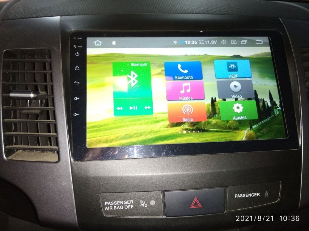

Bueno ya está en funcionamiento gracias
Va tomando forma el tema aun que no consigo que arranque con el contacto y se desconecte queda la pantalla en negro pero sigue conectado por cierto como se hace para que en el círculo salga la carátula de la canción

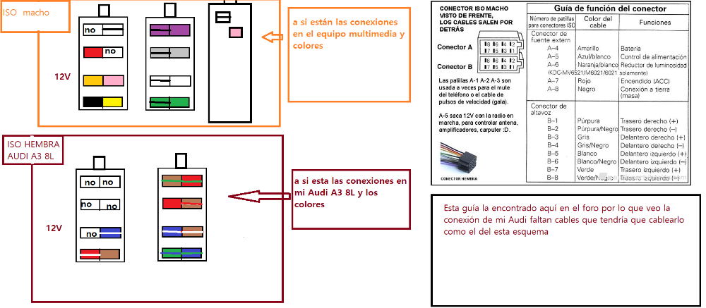

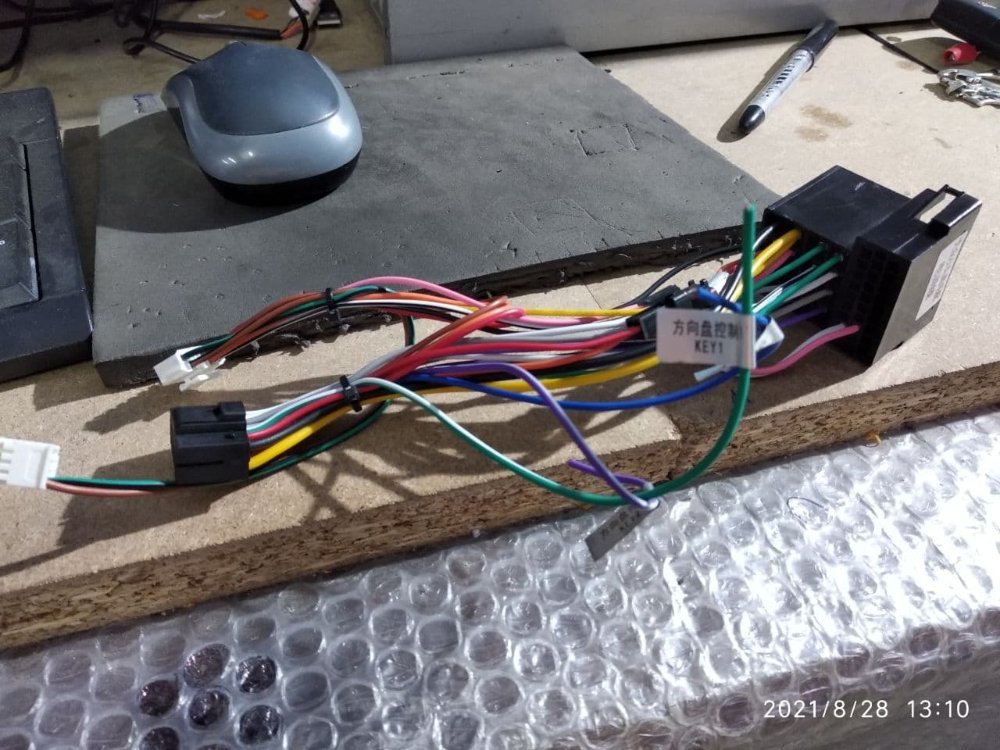

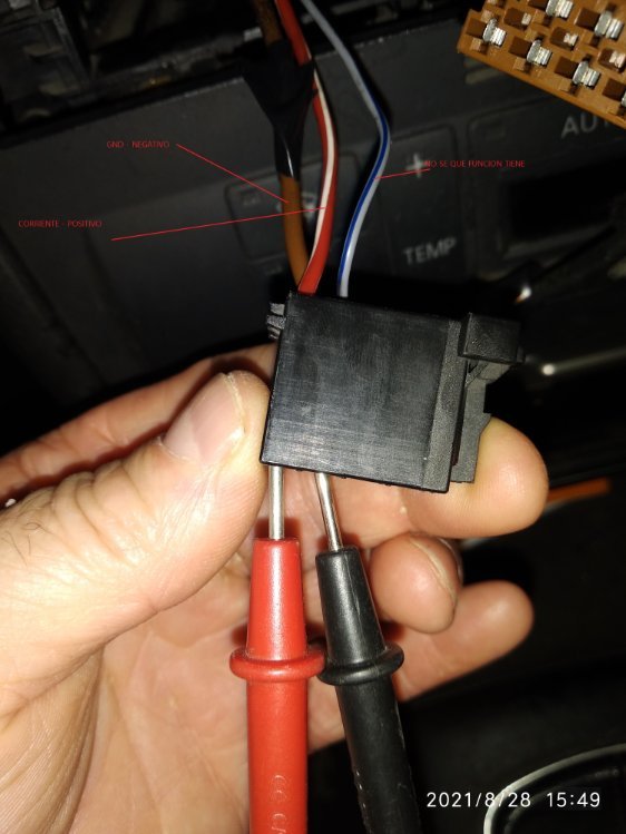

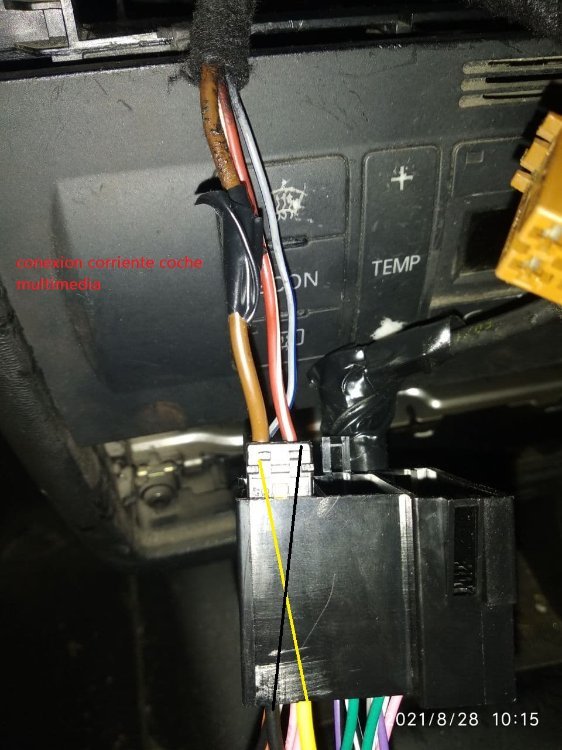

Hola poco a poco voy avanzando los arneses que me enviaron con el equipo no valen para el A3 8L tengo que ir empalmando uno a uno bueno a ver si alguien sabe que función tiene el cable azul/blanco este cable con el tester no da corriente con y sin contacto si pongo una punta del tester en rojo/blanco y azul/blanco si, pero si lo compruebo con el marrón GND y azul/blanco nada de nada espero me puedan aclarar algo -

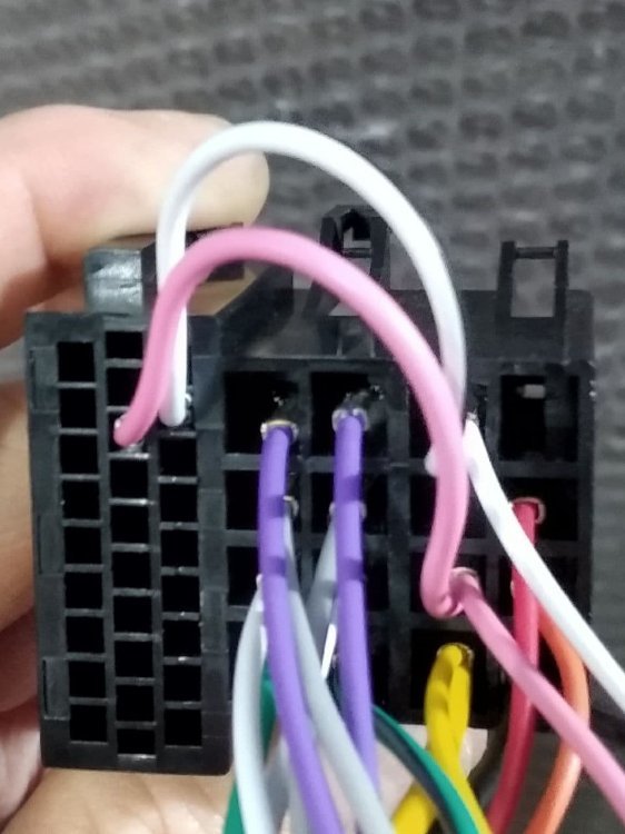

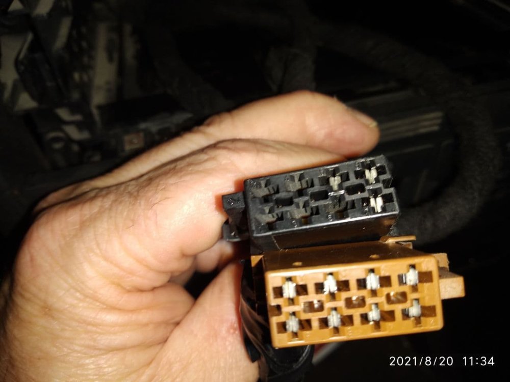

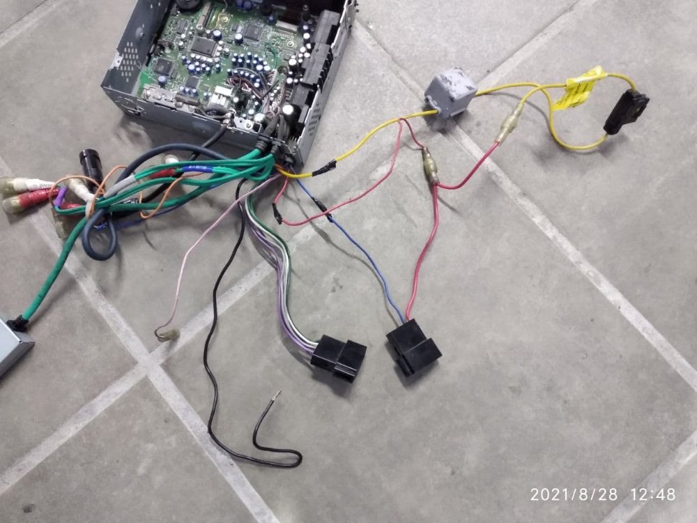

¿del conector del Audi solo salen 3 cables de alimentación marrón -rojo-blanco-azul-blanco, pero de la piña del auto multimedia salen 6 cables??? El rosa y blanco no sé la función el amarillo que creo tiene que ir marrón auto el calabaza que va al azul-blanco tampoco sé su función y el rojo blanco que va al negro auto -

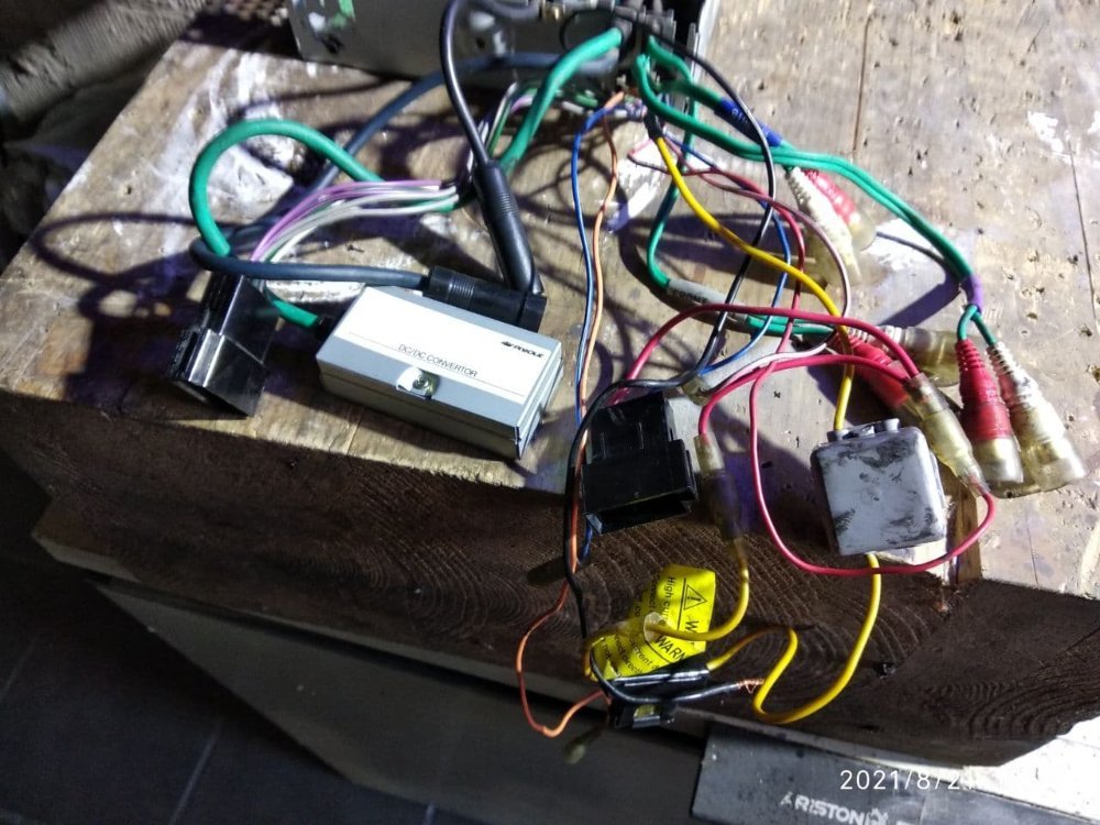

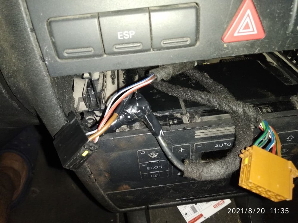

Subo más fotos a ver si alguien sabe de qué va el tema es que creo que los cables están cruzados creo que el amarillo tiene que ir con el marrón y el negro no estoy seguro si con el rojo-blanco o con el azul blanco la otra foto es como estaba el equipo antiguo espero podáis ayudarme gracias -

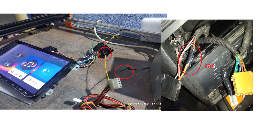

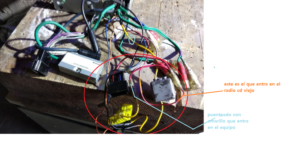

Hola ya estoy aquí pidiendo ayuda me llego el multimedia, pero tengo algún problemilla y no quiero quemarlo todo si conecto el equipo aúna fuete de alimentación de PC puenteando cable amarillo y rojo va perfecto pero cuando voy a conectar al coche con la piña del coche y equipo no hace nada y creo que es un cable de la batería que sumista corriente para la memoria del equipo en el otro radio cd que tenía antes estaba puenteado cable rojo y amarillo al marrón que sale del coche subo fotos a ver si se entiende y me ayudáis -

Buenas ya estoy aquí pidiendo ayuda me llego el multimedia, pero tengo algún problemilla y no quiero quemarlo todo si conecto el equipo aúna fuete de alimentación de PC puenteando cable amarillo y rojo va perfecto pero cuando voy a conectar al coche con la piña del coche y equipo no hace nada y creo que es un cable de la batería que sumista corriente para la memoria del equipo en el otro radio cd que tenía antes estaba puenteado cable rojo y amarillo al marrón que sale del coche subo fotos a ver si se entiende y me ayudáis
