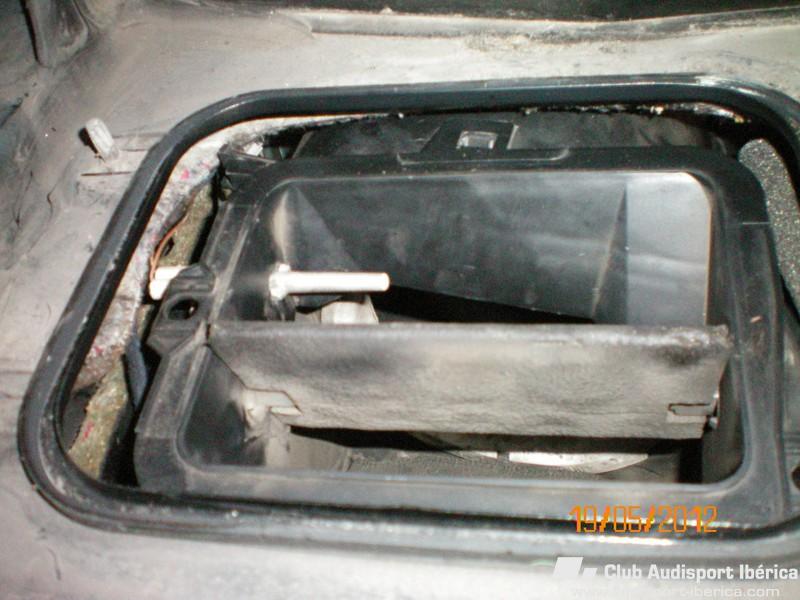

  1. Una pregunta simple, le ocurre cuando llueve? o tambien con tiempo seco...., no vaya a ser una fuga del radiador de la calefaccion..., te envio una foto del interior y posibles entradas desde el exterior con las tomas del radiador de calefaccion (Intercambiador) entrada del radiador del A.A. (Evaporador) y salida de desaguae del A.A., todo esto esta detras del salpicadero
  2. Yo empezaria por revisar el filtro de polen, del motor al interior solo hay tres posibles zonas de entrada hacia el habitaculo, zona conductor: centralita y columna direccion, zona central, radiador de calefaccion o intercambiador, lado izquierdo visto desde el motor, entrada al evaporador y al lado, debajo del limpia izquierdo va el filtro de habitaculo o polen que lleva un buen agujero hacia el interior

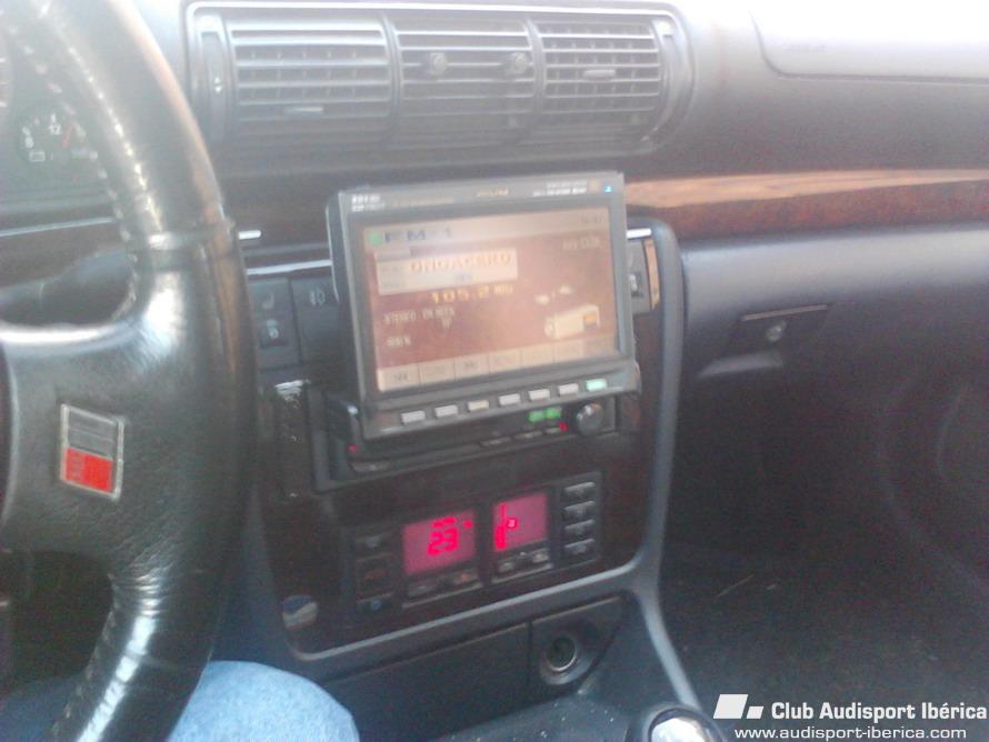

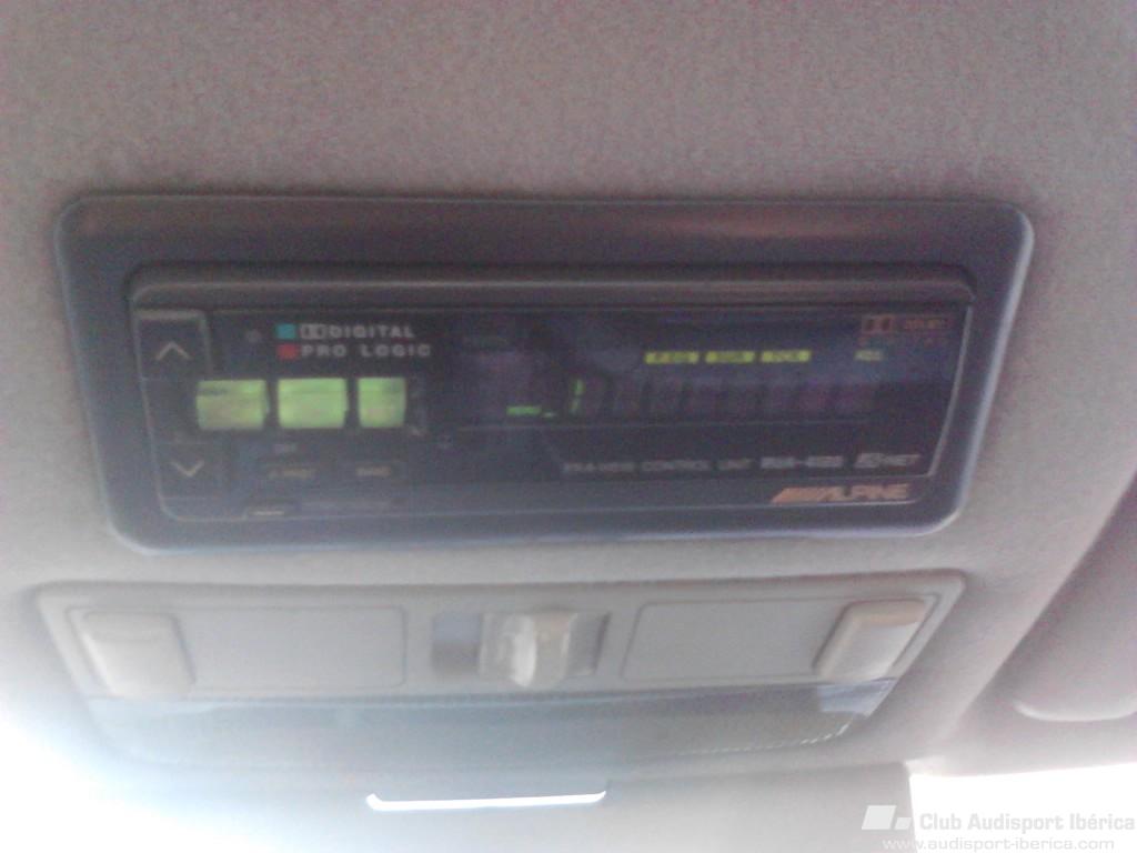

  8. Otra fotilla, poco a poco, la verdad es que este equipo Alpine viene bastante completito ademas tiene varias entradas AV, que me permite y de hecho tengo instalado disco duro multimedia Woxter, Play Station TV Analogica(hasta que pusieron el invento del TDT) estoy probando con uno TDT de los que van al Euroconector con el sensor aparte, y estoy por ver que antena me puede ir mejor, de momento tengo una "casera". Ire poniendo mas... Saludos.

    AUDI A4 B5 MULTIMEDIA
    Como alguien muy bien me ha indicado por el foro hago las presentaciones oportunas desde Valladolid y mil disculpas. y haber si esta vez consigo subir aguna foto de mi B5 con sistema Alpine multimedia montado. Un cordial saludo y gracias a todos vosotros por toda la informacion aportada el el mismo ya que tanto a mi como me imagino a muchos de nosotros nos ayuda a mentener el coche al dia, ahorrandonos unos cuantos euritos que tal como esta el tema...
