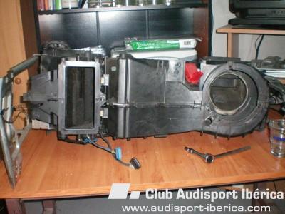

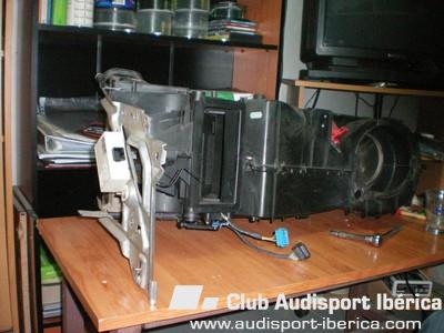

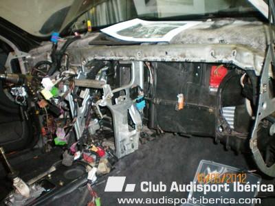

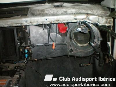

No hay de que, que para eso estamos,ya he visto el post que tienes habierto al respecto, mucho me temo que para sacar la caja del evaporador no queda mas remedio que desmontar medio coche, yo tambien lo intente, primero sin sacar el salpicadero, ¡Imposible! luego el lio de la columna de direccion y el travesaño que va de lado a lado, pero como van todas las conexiones, mangueras de cables y demas, no me quedo mas remedio, hasta para el conector del sensor solar, va todo agarrado por la parte trasera del mismo. Que se pueda hacer , no lo dudo pero trabajas mas agusto y tardas menos tiempo desmontando todo, ya veo en tu post, que la Info que habia en cierto brico quedaba un poco escueta, segun varios foreros, yo en su momento monte en colera al respecto de esa informacion y casi me comen, pero bueno "aprendi la lección". Me alegro que ya lo tengas en marcha, en estos dias de tanto calor no veas como se agradece. SL2.Gio -

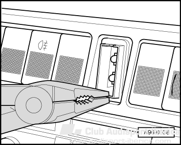

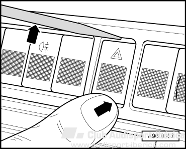

Espero que te sirva: Conmutador intermitentes simultáneos de emergencia -E3-: desmontar y montar - Vehículos hasta el 01.1999El relé de los intermitentes simultáneos -J2- está integrado en el conmutador de los intermitentes simultáneos -E3-, por lo que no puede sustituirse por separado en caso de avería. Desmontar– Recubrir con cinta adhesiva la zona encima de los conmutadores.– Soltar la tapa del conmutador de los intermitentes simultáneos -E3- haciendo palanca con un destornillador pequeño en la -dirección de la flecha-. En caso necesario, retener la tapa inferiormente con el dedo. – Extraer el conmutador de los intermitentes simultáneos -E3- de su alojamiento con unos alicates combinados o planos.– Desacoplar el conector eléctrico.MontarEl montaje se efectúa en orden inverso, teniendo en cuenta lo siguiente:– Presionar la tapa con cuidado sobre el conmutador hasta que se oiga cómo enclava.– Encajar el pulsador (con la tapa montada) en su alojamiento en el tablero de instrumentos. SL2.Gio. -

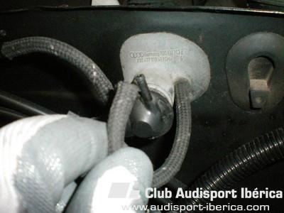

Deposito de depresion, escecial atencion antes de montar nada, que el tubo que sale hacia el motor este conectado -

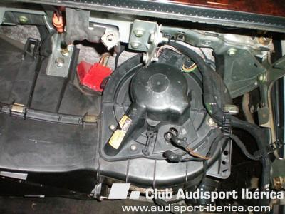

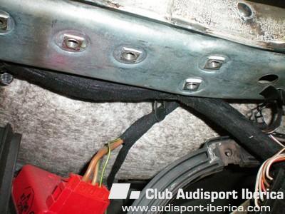

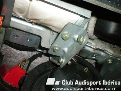

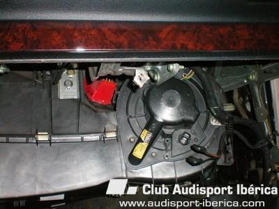

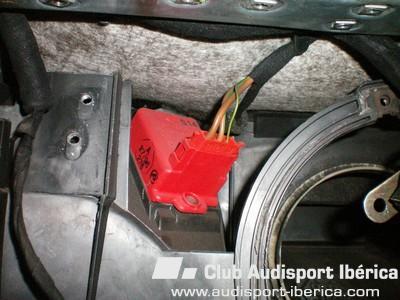

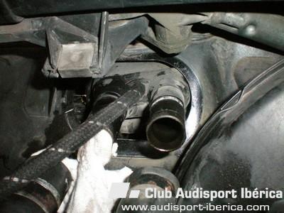

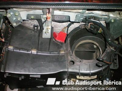

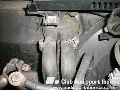

Te voy a ir pasando todas las fotos que tengo de esa zona, a tener especial cuidado con el tubito que va desde el pulmon que va pegado a la carcasa de Aire y que sale entre los tubos de la calefaccion para el circuito de vacio , a mi casi se me olvida y me hubira tocado desmontar todo de nuevo, a van las fotos: -

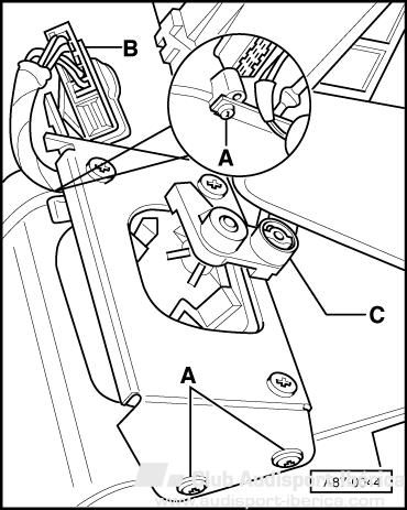

Bueno a ver si te voy sacando de dudas: Componentes de control y regulación del sist. de aire acondicionado hasta el año de modelos 1996 Servomotor para trampilla de espacio para pies/deshielo -V85: desmontar y montar Desmontaje ‒ Desmontar el difusor del espacio para los pies => pág.>87-69. ‒ → Desenroscar los tornillos -A-. ‒ Desempalmar el conector -B- (color: rojo). Nota: El conector está marcado en color amarillo en vehículos con volante a la derecha. ‒ Desenclipsar la palanca de reenvío -C-. ‒ Retirar el servomotor. Montaje El montaje se efectúa en orden inverso, teniendo en cuenta lo siguiente: ‒ Comprobar que la palanca de reenvío -C- asiente correctamente mientras se esté montando el servomotor. ‒ Consultar la memoria de averías => pág. 01-63. -

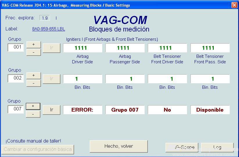

Para pasar la ITV es necesario que el testigo del Airbag se ilumine durante dos o tres segundos y luego se apage, no?, pues bien en la mayoria de nuestros cuadros tambien llevamos el testigo del ABS, es tan sencillo como cortar el cable que va hacia el testigo del Airbag y hacer un puente entre el cable que va al testigo del ABS y testigo del Airbag, se encenderan los dos simultaneamente y se apagan a la vez. Segun damos al contacto ambos testigos se iluminan, y despues de que los modulos testean los sistemas mandan una señal de masa a ambos contactos para que los testigos se apaguen, ahora lo que me falta es averiguar porque mi modulo de Airbag, despues del testeo y tras comprobar con Vag-Com que todos los contactos estan correctos, no manda esa señal a masa . SL2.

Bueno compañeros, como no quiero meter la pata y aunque he leido mucho en el foro de como hacer tal o cual truco en nuestros vehiculos, voy a esperar a leer opiniones al respecto, lo que tengo que decir sobre falsear la "puñetera" luz tampoco es tan intrigante ni importante e imagino que muchos de vosotros ya lo sabiais, pero para mi a sido la solucion mas rapida para poder pasar la ITV, teniendo en cuenta que algo no esta en condiciones..... En medio de este post he recibido un mensaje sobre el conector del asiento, pero este no es el caso.....
Pues bien, hace mas de dos semanas que se me caduco la ITV, y ando metido en un lio de cambio de cuadro de Inmo 1 a Inmo 3 desde hace tiempo, que estoy pendiente de solucionar, y como sabemos que "zipi y zape" andan muy pendientes de recaudar y para evitar males mayores, esta mañana he pasado la ITV, teniendo que falsear la puñetera luz del "Airbag" que se me quedaba encendida constantemente, y eso que en principio en Vag-Com esta todo correcto:(Joer lo que he aprendido en este foro)

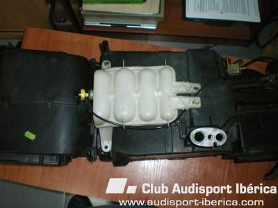

Respueta Rapida: "Cambia de Taller" Puede ser por varias causas: 1ª ¿Funciona el electroventilador interior?, Si te sale aire , aunque sea caliente es que si funciona. 2º ¿Te han podido recargar el gas?, Las maquinas de carga de gas suelen detectar fallos "grandes"de fugas y no dejan hacer la carga, pero si la fuga es muy pequeña, a veces lo carga, y a los dos dias estas otra vez sin gas, y sin frio.... 3º Probar con liquido "verde" para posibles fugas, imagino que en el taller que lo has llevado saben de que va.. 4º Decir que el circuito "no tiene fugas" es muy ambiguo, el circuito tiene tuberias exteriores en el motor, faciles de comprobar, y partes interiores, por ejemplo, debajo del salpicadero,QUE ME IMAGINO NO HAN PODIDO COMPROBAR, que es donde esta el "Evavporador", Si como dices han comprobado el compresor y funciona, yo empezaria por lo que te he comentado, a partir de ahí, hay un mundo entero por descubrir.
