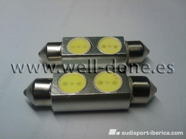

  6. Se que el B6 da fallo tambien, pero hay algunas que en el B6 no dan fallo y sin embargo en el B7 siguen dando, que es lo que me pasa a mi, por lo vistolas de well-done a los que tiene el B6 les va bien pero para los del B7 estamos jodios. No se de nadie que se lo haya puesto a un B7 sin resistencias por lo que lo intentare. A mi no me gusta mucho la idea tampoco, pero tampoco quiero seguir pagando bombillitas que al final con la tonteria ya me he gastado una pasta en ellas. Gracias de todas formas, pero vamos que lo que te dije antes, intentare que funcione y sino me quedo con que tu vienes de vez en cuando asi que ya te aviso. SALUDOS :crying_anim:
  7. Hola, el tuyo es un B6 o un B7? Gracias por el ofrecimiento,primero voy a intentar manipular estas que ya que las pague para que no dieran fallo, y ya que los señores de well-done no me dan solucion, voy a intentar ponerla yo. Voy a ver si un amigo que es electricista sabe de esto y me hecha una mano. Si no lo consigo me guardo tu ofrecimiento y ya te aviso. Gracias SALUDOS
  8. Hola Loisete, haber si mlorenzo nos saca de dudas, yo pruebo lo que haga falta con tal de que eso luzca bien sin que me exploten los oidos con el pitido, por que solo pita una vez al dar las luces, pero es oirlo y me da un escalofrio por todo el cuerpo que me pongo de los nervios. :ranting2: Si hay que volar el coche se vuela, prometo poner fotos si sale por los aires SALUDOS
  9. Vale, mira yo tengo los de well-Done Que resistencia le pongo o como se cual debo ponerle? y que hago, la sueldo a los bordes? a donde van unidas en tu foto? SALUDOS
  10. Manda huevos que tenga el AUDI el mas hortera de todos. :ranting2: Pero que c*** a hecho? Ha transformado un interior acojonante en una relojeria de las barranquillas, porque ni siquiera tiene clase. Antes de gastarme ese dinero en el coche, lo vendo y con lo que tengo para gastar mas lo que me den por el cae un RS4 fijo. SALUDOS
  11. Gracias por tu explicacion pero me quedo igual porque de electronica ni pajolera idea. Los leds que dan fallo son los de la matricula. SALUDOS

  14. Que pasa Elgino, no quedan tan bien como esperabas y por eso no pones fotos? Jejejejejeje Venga tio no nos hagas sufrir mas y muestranos ese carrazo con esos pedazo de asientos. SALUDOS

  24. Cambiando una de las luces de los parasoles, que por cierto tampoco funcionan. Queria cambiarlos por bombillas de leds Blancos y todo iba bien hasta que plas chispazo, igual que a ti. A ti te funcionan las de los parasoles? Voy a intentar acercarme al desguace haber si por casualidad tienen plafones o en alguno de los coches que estan hay para quitarselo tu mismo haber si cambiando las placas se arregla porque me jode pagar 100 pavos por eso. SALUDOS
  25. Navarrico ya somos dos, ni guantera ni maletero ni las de los plafones, los leds si. LLame a AUDI y me han dicho que lo mas seguro que haya que cambiar el plafon entero ya que yo pensaba (al no ver fusible alguno) que seria una de esas pequeñas placas que lleva por dentro que se hubiera jodido, pero me han dicho en el concesionario que no las venden por separado, que tiene que ser el plafon entero que son unos 90 y pico Euros. El mio es un B7 y en el libro tampoco viene nada de las luces del plafon ni que haya fusible para ello. Haber si alguien no hecha una manita. SALUDOS
