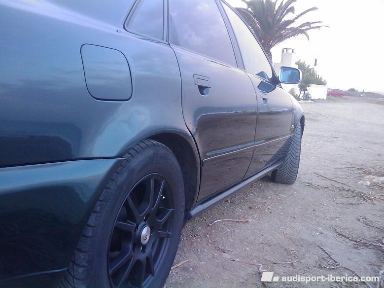

a mi me gustan bastante lo unico que se me hace raro por antes llevaba llantas negras de radio fino estas pero pintadas negro satinado cambio de aires jeje salu2
muchas gracias ttoni son sencillas pero creo que le sienta bien esta llanta al b5 son et 42 pero con unos separadores los e dejado en 35 que creo que quedan mejor asi salu2
hola , me alegra saber que te gustan son unas 205 /55 /16 salu2

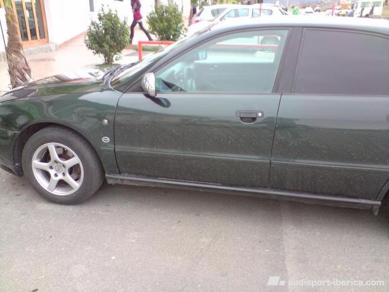

Hola chicos hoy he ido a motril a hacer negocios con el forero eldelafazer del subforo B7 que tenia unas llantas en venta con 6000kms nada mas y a un precio inmejorable y yo con mis gomas en los testigos pues decidi quedarme con sus llantas son 205/55/16 aqui van un par de fotos para ver como quedan . espero vuestras criticas recien lavadito salu2

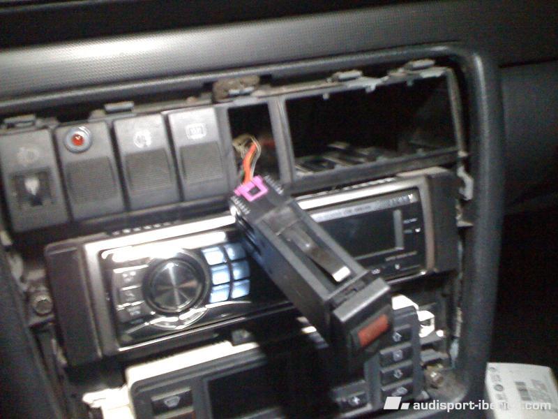

Yo tampoco me he enterado para que vale, a ver si alguien nos lo aclara es un rele que hace que el intrmitente parpade 3 veces con solo tokar la maneta, le das un toke para un lado o el otro y t parpadea 3 veces en vez de una salu2
DARTA el rele hace la que funcione los intermitentes en sistema confort . osea le das un toke a la maneta y el interm parpadea 3 veces como los coches de ahora vale salu2

El botón es el mismo y en el mismo sitio, lo único que ahora tiene intercalado este aparato. Respecto al estaño.... yo he montado un par de ellos y no me ha hecho falta... Buen curro. gracias BoR , yo elestaño lo usado para fijar un poco mejor los cables una gota en cada cable y me aseguro de que no se muevan salu2
es una comodidad la verdad , el cable negro no se aprecia bien pero es el que lleva una raya verde porque el rele lleva 5 cables y todos se usan salu2
me salio 47,95 la pieza es un poco caro pero llevo un tiempo andando con un fiesta de los ultimos y me he hecho a ello . no se si todos los passat b5 lo llevan pero el manual que venia dentro era para un passat b5 salu2
bueno chiicos aqui lo teneis es un brico rapido en unos 40 minutos lo teneis montado y funcionando espero que os guste y espero vuestros comentarios salu2
4) ahora al coche , le quitamos el cerquillo al casette y clima y sacamos el cajon de las tarjetas para asi poder llegar al rele de intermitencia (emergencias) el esquema de cableado es el siguiente , teneis que pelar los siguientes cables del coche : 1ºnegro y verde , 2º negro y blanco con rayas verdes , 3ºblanco y negro, 4ºnegro y verde (cable fino ) , 5º marron (cable fino) los cables del rele se unen de esta manera al del coche : cable negro y blanco al 1º , blanco y verde al 2º , blanco al 3º , verde al 4º , y marron al 5º . encintar cada uno y con esto ya os deberia funcionar el sistema confort . el precio 50 euros herramienta tijera , cutter , cinta y estaño saludos
