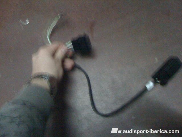

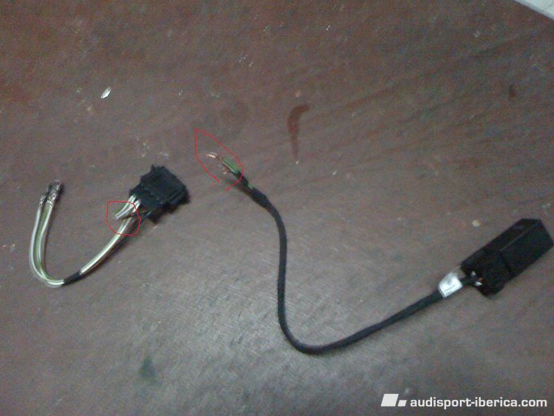

	2 ) sacamos el cable de la caja que es este y le colocamos el rele en el enchufe 3)le cortamos el enchufe plug and play que quede algo asi

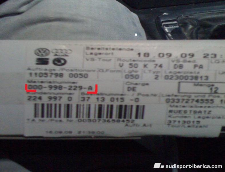

	hola chicos tras un tiempo sin hacer ningun brico hoy me ha llegado mi rele y cableado para hacer los intermitentes comfort(procedente del passat b5) . 1toke de maneta ---3 flash de luz . bueno aki os dejo la primera foto la caja con su referncia para los que querais hacer el brico
