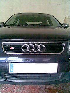

Bueno os añado una foto de mi nueva rejilla con el simbolo ASI en ella, ahora ya sin ñapa casera mia y con una pletina que me hizo mi gran amigo Rf20vT , saludos y espero que os guste jeje.

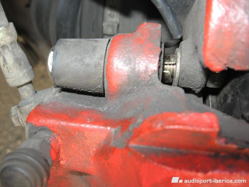

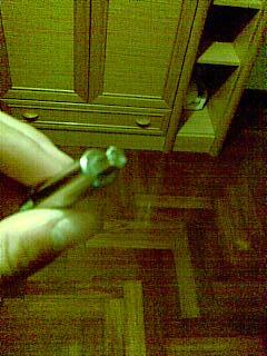

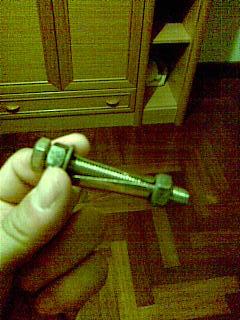

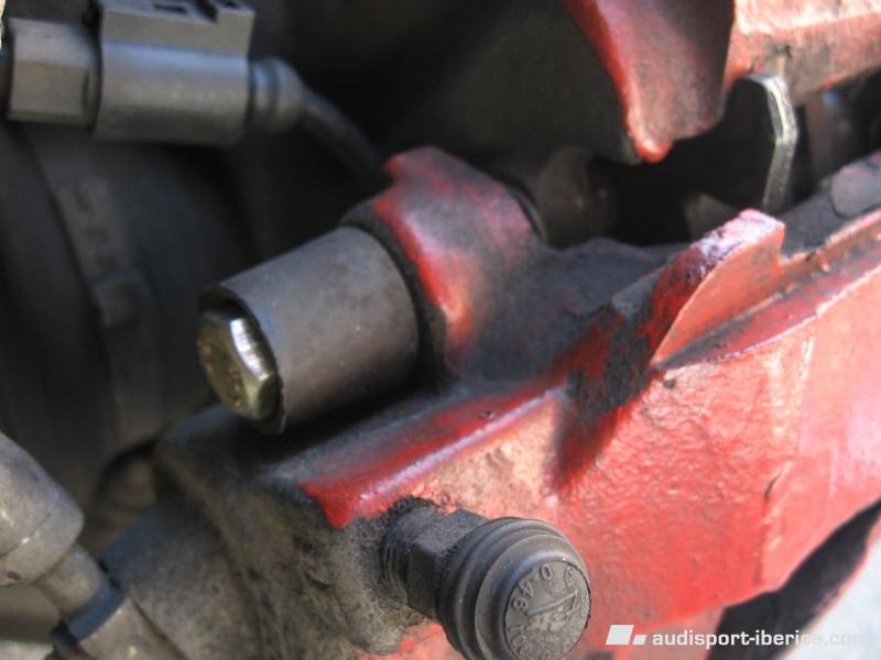

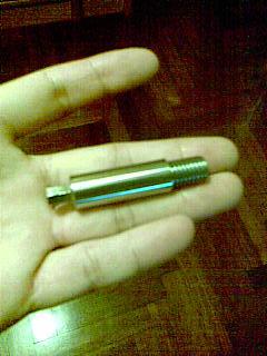

Buenas, pues nada, comentar que ya tengo a mi Rayito en perfecto estado jeje. Os comento el problema que nos surgió a Rf20vT y ami el sábado mientras cambiabamos las pastillas de freno de mi coche. La pinza lleva 2 tornillos sobre los que se desliza , pues uno de ellos no daba enroscado (tenia la rosca donde enroscaba totalmente comida), entonces ¿que hacer? necesitabamos un macho y un tornillo mas grande, pero era sábado a las 15:00 , ¿y que hacemos? pues ñapa casera ocurrida por Rf20vT (evidentemente, porque si fuera por mi el coche quedaria parado jaja) se le ocurrió hacer un casquillo con un tornillo y casquillo hueco, para que hiciese la misma función, hacia tope contra el soporte de la pinza en la mangueta y con una tuerca por el otro lado del soporte para quedarse fija. ¿y que ocurrió? pues que aguantó perfectamente desde el sábado hasta el dia de hoy a las 17:00H , evidentemente andando lo mínimo y indispensable y a velocidad moderada (por aquello de que no valla a salirnos mal la ñapa...) jeje. Pero bueno, gracias a trasno cambiamos el tornillo de 8 por uno de 10, con una cabeza hicimos en la pinza un poquito mas grande y quedo como nuevo. Fotografías de la ñapa a continuación

oye Rafa ya nos vemos mañana y lleva la cámara y sacamos fotos de tu apaño por si les sirve a algun compañero del foro, oye otra cosilla, lleva la pegata si me la cedes (claro si quieres eh!) jeje saludos
jajaja si mañana haber si no soy yo la lleva rafa la cámara y sacamos una foto a el pequeño invento que tubo que hacer rafa (con mi ayuda jajaja) ES BROMA que es 1 crack y si no es por el me quedo con el coche parado todo el finde jeje, un abrazo rafiña y mañana subo esas fotillos para que veias que manitas es el chaval saludos y gracias por tu firma bully estas ahí siempre para ver mis mod's un abrazo tio
jajaja de nada hombre es un detallito para mi mecanico personal jaja, sobre lo de las vibraciones pues no, ninguna, para nada, y de hecho al llegar a Larage despues de haber estado en centro y esteiro pues dije voy hechar un ojo haber como esta , por si se habia soltado un poco o algo y para nada, aguantó perfectamente. Esta noche hechare un ojo al llegar al garaje o mañana por la mañana antes de salir con el para comprobar que este todo bien , de todos modos lo usare lo básico hasta la tarde que te veré. Bueno pues lo de las pastillas de atras lo dejamos para otro día y de paso la otra cosilla que te comenté que tengo entre manos, las esferitas jeje, ando mirando haber si consigo el tamaño exacto de las esferas de los a3 8l para hacer uno personalizado a mi gusto jeje, un saludo
Saludos, que suerte que mi cuñada tiene un internet portatil de vodafone y se lo enchufé al canto aquí al portatil jeje. Si, nunca damos sacado foto en tu casa con todos los audi's juntos tio, haber si la próxima y de paso ponemos unas 1906 para adornar mejor la foto jajaja. Nada no te preocupes, ya estaba desgastado ya vistes... fue mala suerte, pero bueno el Lunes ya lo miramos, de momento me andubo perfectamente, fuí de tu casa a el centro, a esteiro y despues a Larage y ya dejé el coche parado hasta esta mañana. Y esta mañana de Larage a Esteiro, siempre a velocidad inferior a 80 y frenando lo justo. Al principio al ser nuevas las pastillas como bien me habias dicho le costaba un huevo frenar, pero nada ya una vez en el centro ya frenaban perfectamente. Acuerdate el Lunes a las 15:40 estoy allí , y si puedes me cedes esa pegatina que no utilizas eh! jeje. Y nada ya despues si tienes tiempo vamos a poner las traseras o otro día , o allí mismo si tienes utensilios que te hacen adelantar trabajo y podemos... eso ya es cosa tuya. Un saludo melon y eso ya te veo mañana, cuidate
