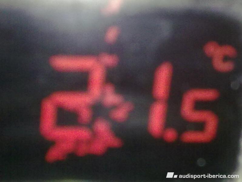

Hola a todos, alguien sabe porque aparecen como unas rajas a la altura de primer dijito del display de la temperatura yo me imagino que es por que esta mal la pantalla por que funcionar funciona bien y que posible solucion tiene. Gracias de antemano. -

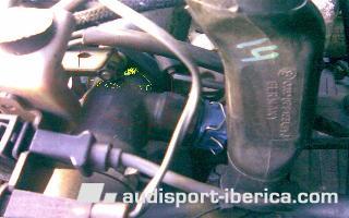

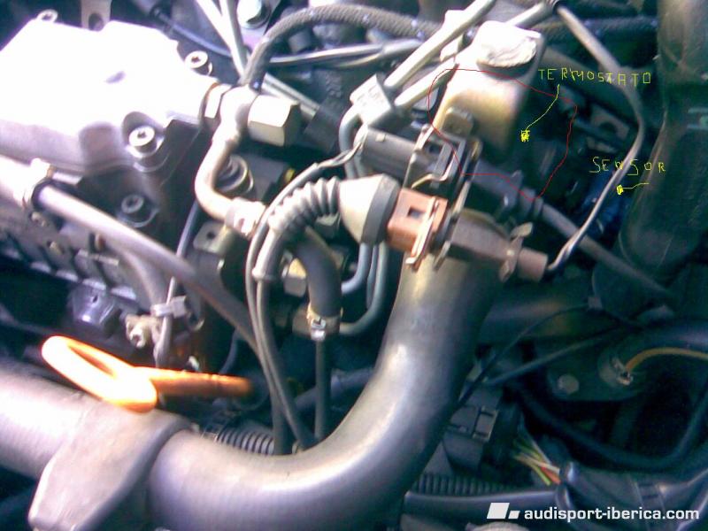

Mira a la dercha de la bateria ahi una especie de pastico arrugado y dentro es donde estan las tuberias sacas las dos gomas y a meter agua a presion primero por una y luego por la otra,luego me anime con todo el circuito como dice el brico y salio barro para aburrir yo lo hice con una hidrolimpiadora y va la calefaccion de fabula . saludos. -

a4 1.9 tdi 110 cv motor AFN me parece, le cambie la sonda y ahora vengo de probarle unos 20 km por autovia m 40 y la tª no sube de 70º gracias un saludo -

Hola me podriais decir por donde de desmonta el termostato, ya he cambiado la sonda y ahora me gustaria cambiar el termostato pero no le localizo a4 b5 1998 la sonda esta localizada sagun las fotos de josen pero el tato no hay manera saludos -

<_< ,lo de la vagcueva me debes de haber leido el pensamiento hoy .Crei que no caerias,pero te he subestimado,,,en efecto las he limpiado con gasolina y la g62 la he pulido,hasta el miercoles no me la traen,(el lunes es festivo),pero no me podia aguantar y me he puesto ha hacer el brico.El relenti va genial Es más,si ASI el sensor ya se pone a 90º en 10kms de autovia aproximadamente,cuando me traigan el nuevo va ser la leche.(24€ el nuevo).....Va rejuveneciendo Salu2 perdon ajosen para cambiar el termostato hay que hacerlo por abajo saludos -
