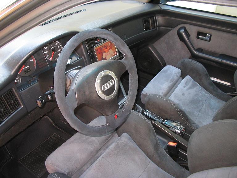

RSJ ya estas hecho todo un tapicero ,te a quedado muy bien ,ves como al final no es tan difícil es armarse de paciencia y poco mas . Como bien dices al tapizarlo en gris destaca mas el cuero del centro y eso me gusta pero no se a mí me gusta mas en negro . No creas que es mas fácil tu volante por tener las piezas de los radios a parte sino todo lo contrario por que simplifica el corte de la piel ,aparte que el volante es mas redondo no tiene las formas de entrantes y salientes por donde se ponen las manos ,al ir todo junto tienes que cortar la piel para los radios en el sitio exacto por que si se te mueve uno y tienes los otros dos bien ya note vale la piel . Pero bueno rollos a parte te a quedado muy bien pa ser el primero ahora te falta unas fotuquis con el puesto en ese peazo avant , -

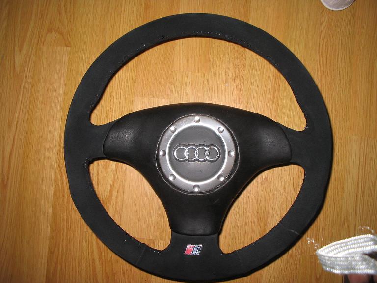

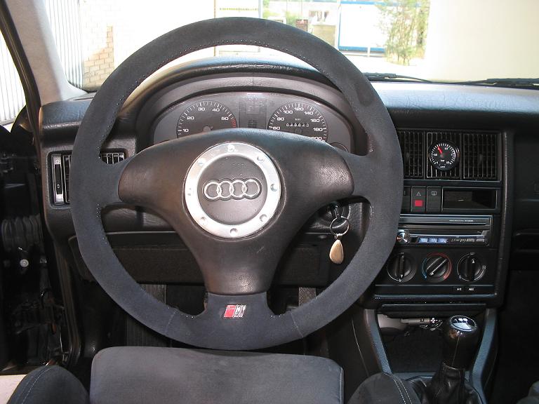

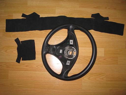

Bueno ya llegamos al final ,este fue el resultado ,espero que os guste y hagáis critica buena o mala del brico S2. -

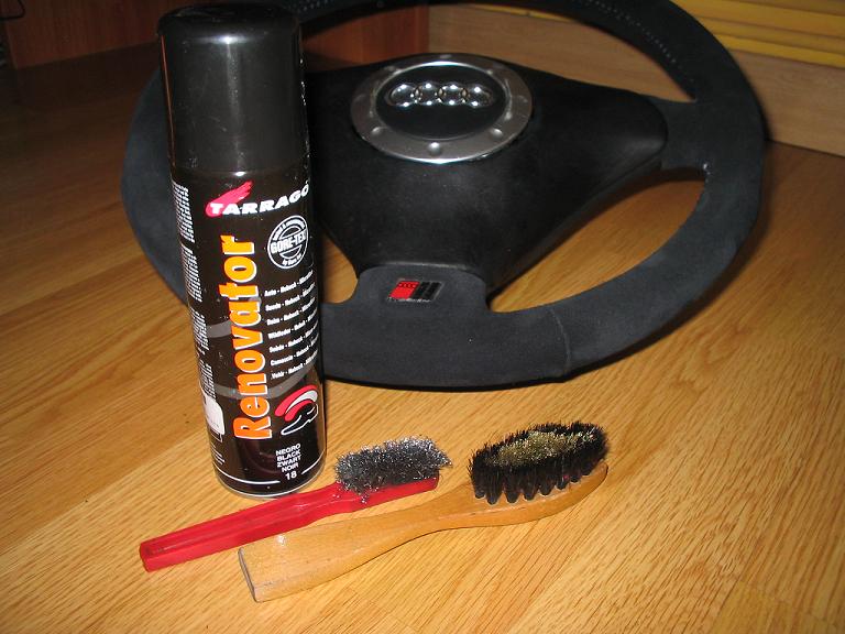

Ahora viene la fase de hidratado y peinado para que quede guapetón, esto se hace con un spray especial para limpieza y teñido de ante ,para cepillarlo también hay unos cepillos especiales ,así se mantienen siempre con pelo . -

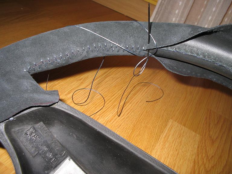

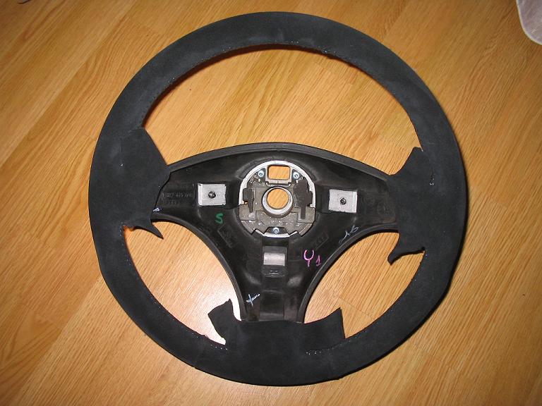

Unimos las dos piezas y lo montamos en el volante para comenzar a coser . Un truco, hay que hacer unos rebajes en el volante donde coincide con las costuras de unión de las dos piezas, para que no queden muy abultadas . -

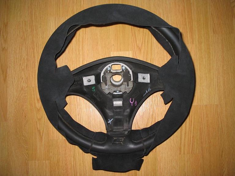

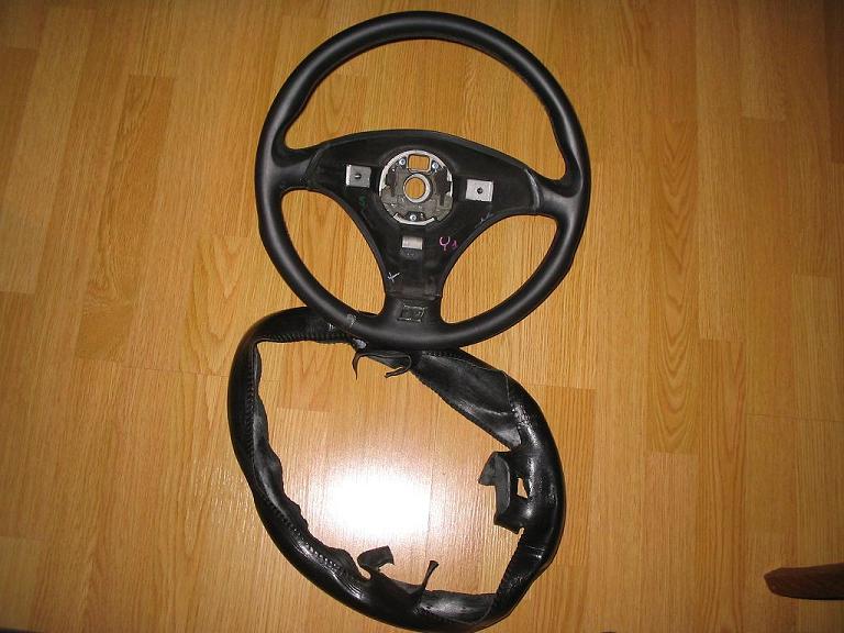

Ahora le toca al volante ,empezamos por despelotarle ,descosiendo y despegando la piel que trae de serie . -

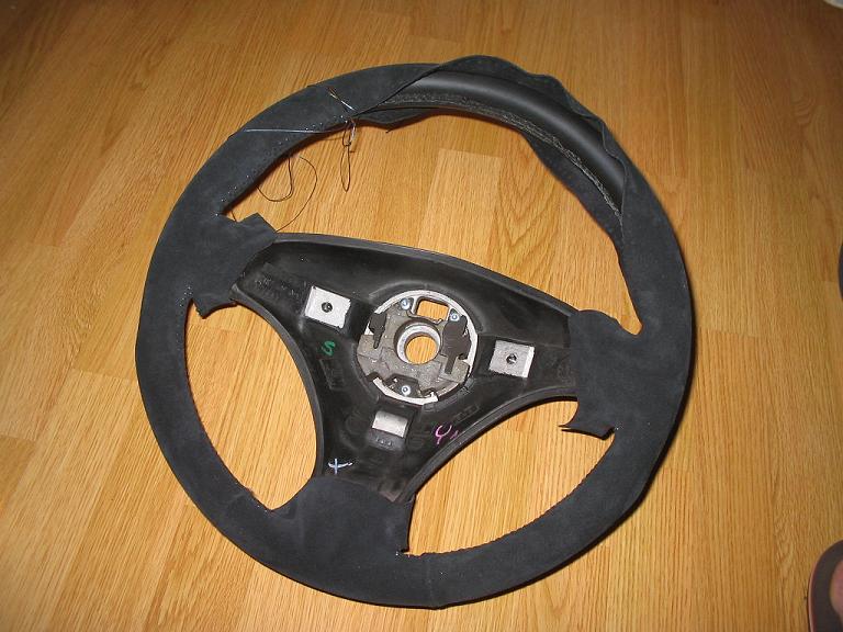

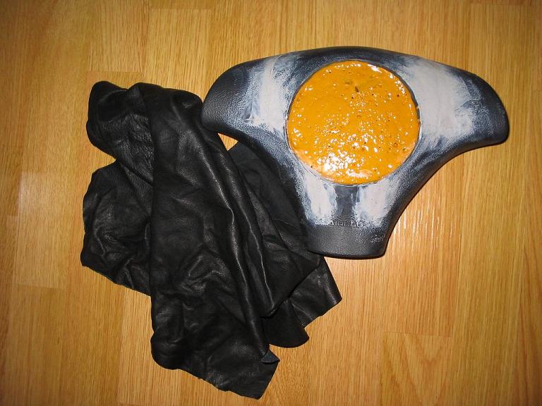

Bueno ahora solo falta forrarlo y para ello vamos a usar una piel fina para que se adapte bien a todas las curvas. -

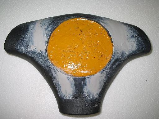

Aquí ya se ve con las rajas que hace el airbag al explotar rematadas con sicaflex y la espuma protegida con poliol (un material que al secar queda plástico). -

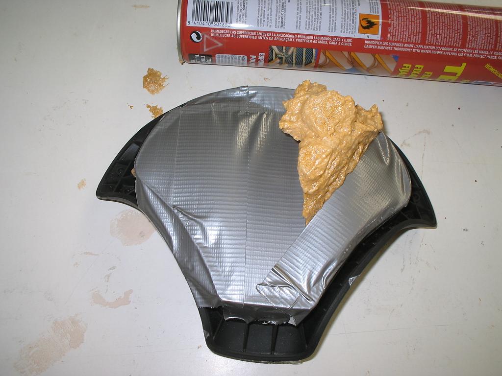

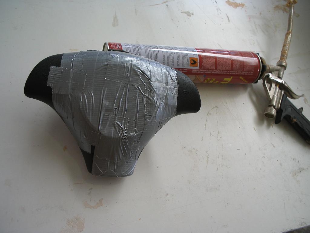

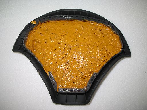

Como mi coche no trae airbag y el volante es sacado de un TT de desguace pues hay que inventar algo para lo roto del plástico, empezamos por rellenar el interior con espuma de poliuretano .
